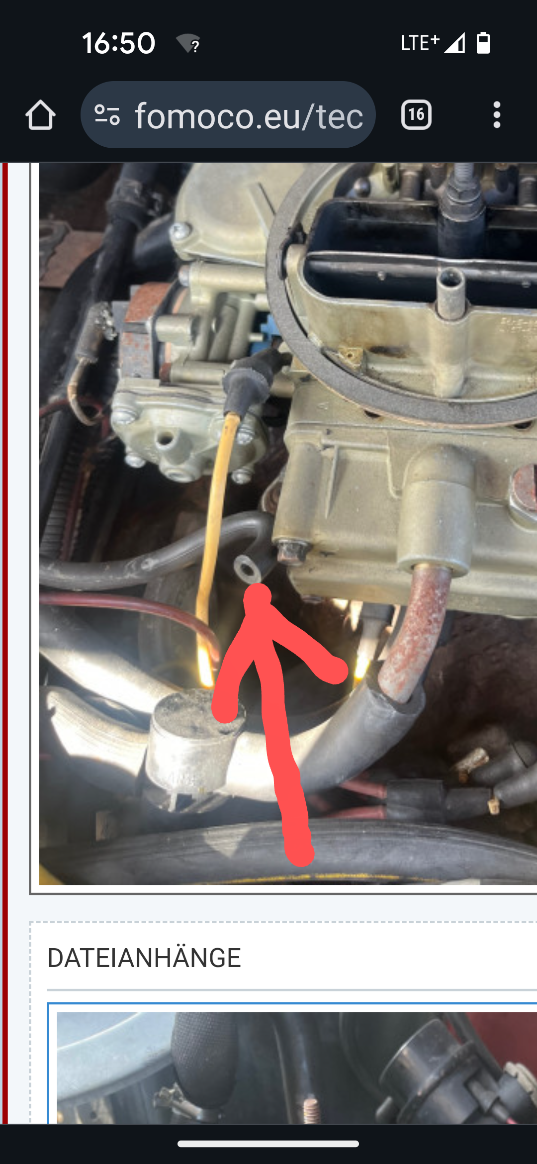

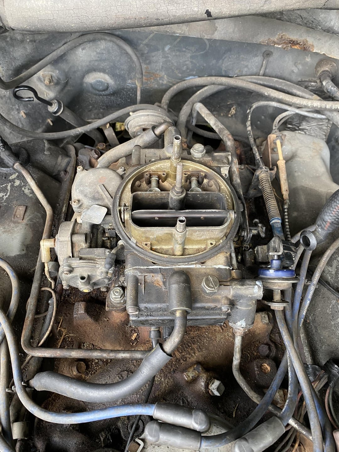

Prüfen! Wo gehört der Schlauch dran?
Ich muß gestehen, so 'ne Holleyanlage hab' ich bisher noch nicht gesehen!Sage, was wahr ist, trinke, was klar ist, esse, was gar ist und #%*, was da ist!!!

Der Schlauch steckt von unten an der Grundplatte von dem Luftfilter. Er „atmet“ quasi gefilterte Luft. Der is nur abgegangen als ich den Lufi entfernt habe.
Was wäre denn ein originaler Vergaser…oder gleich ein Upgrade von Edelbrock o.ä…?

Nee, das scheint für mich alles recht original zu sein! Hier, mal Google mit Deinen Fahrzeugdaten gefüttert, sieht identisch aus:
- Beiträge: 6775
FALLS die Beschleunigerpumpe die Ursache für den Ärger ist, findest Du die beim Holleysystem hier:
