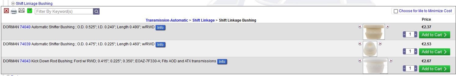

Bei Rockauto finde ich einmal jene Hülsen, vermutlich für den Hebel an der Lenksäule:
Oder auch solche - zweiteilig:

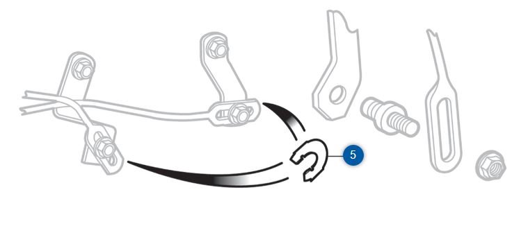

Bei LMC hingegen solch ein Scheibchen, getriebeseitig, bislang nur dort gefunden:
