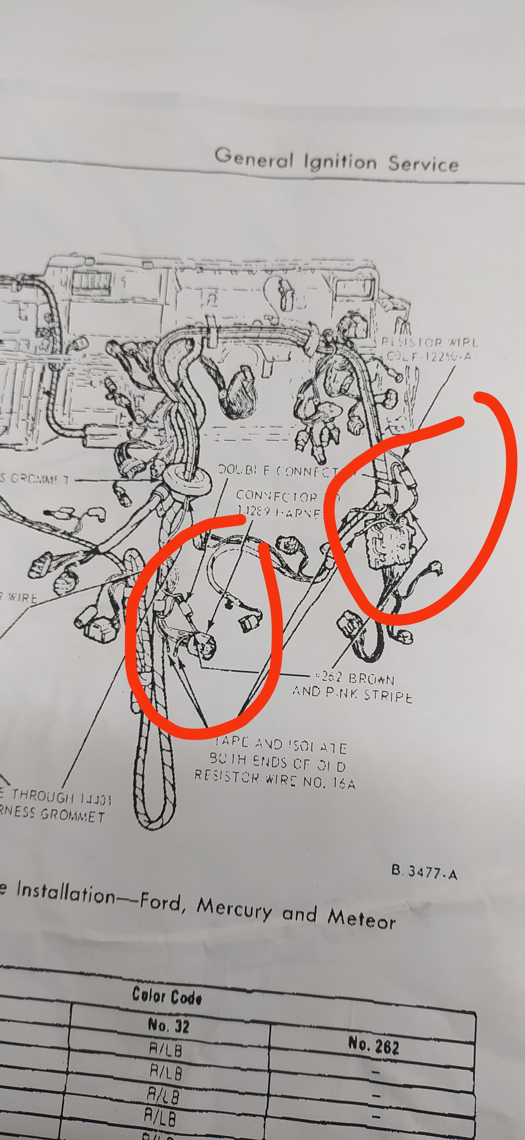

Habe die Anleitung gefunden wie das Widerstandskabel ersetzt werden muss.
Dafür müsse der Sicherungskasten gelöst werden, nur wie?
Ich sehe da keine schraube oder ähnliches Kann mir jemand verraten wie der unbeschadet gelöst werden kann?
Danke
Danke

Nicht verschraubt?
Mir drängt sich noch eine andere Frage auf! Was hat das Resistorkabel der Zündung mit dem Sicherungskasten zu tun? Bei den ollen Fords, die ich bisher in den Fingern hatte, war das eine Sache zwischen Zündschalter und Zündspule!

Würde ich auch sagen, aber die Seite oben kommt aus dem shop Manual.
Und da soll das Kabel im Motorraum und hinter dem Sicherungskasten getrennt werden.
Warum baut man überhaupt das Widerstandskabel in den Kabelbaum ein, ist auch nicht gerade logisch.
Zurück zum Sicherungskasten, da gibt es keine sichtbaren Schrauben, das ist ja das Problem.

exakt die gleiche Frage stellt sich mir auch...habe ja vor kurzem das Resistorkabel an meinem 68er LTD überbrückt, wegen Anschluss der Pertronix, da ist nichts mit Sicherungskasten, das rosa Kabel geht direkt vom Zündschloss zum Motorraum bzw. zur Zündspule!Schraubaer hat geschrieben: ↑10. Dez 2023, 16:55Nicht verschraubt?
Edit: sehe gerade, ein 75er Modell, da mag das natürlich anders ausgeführt sein...
