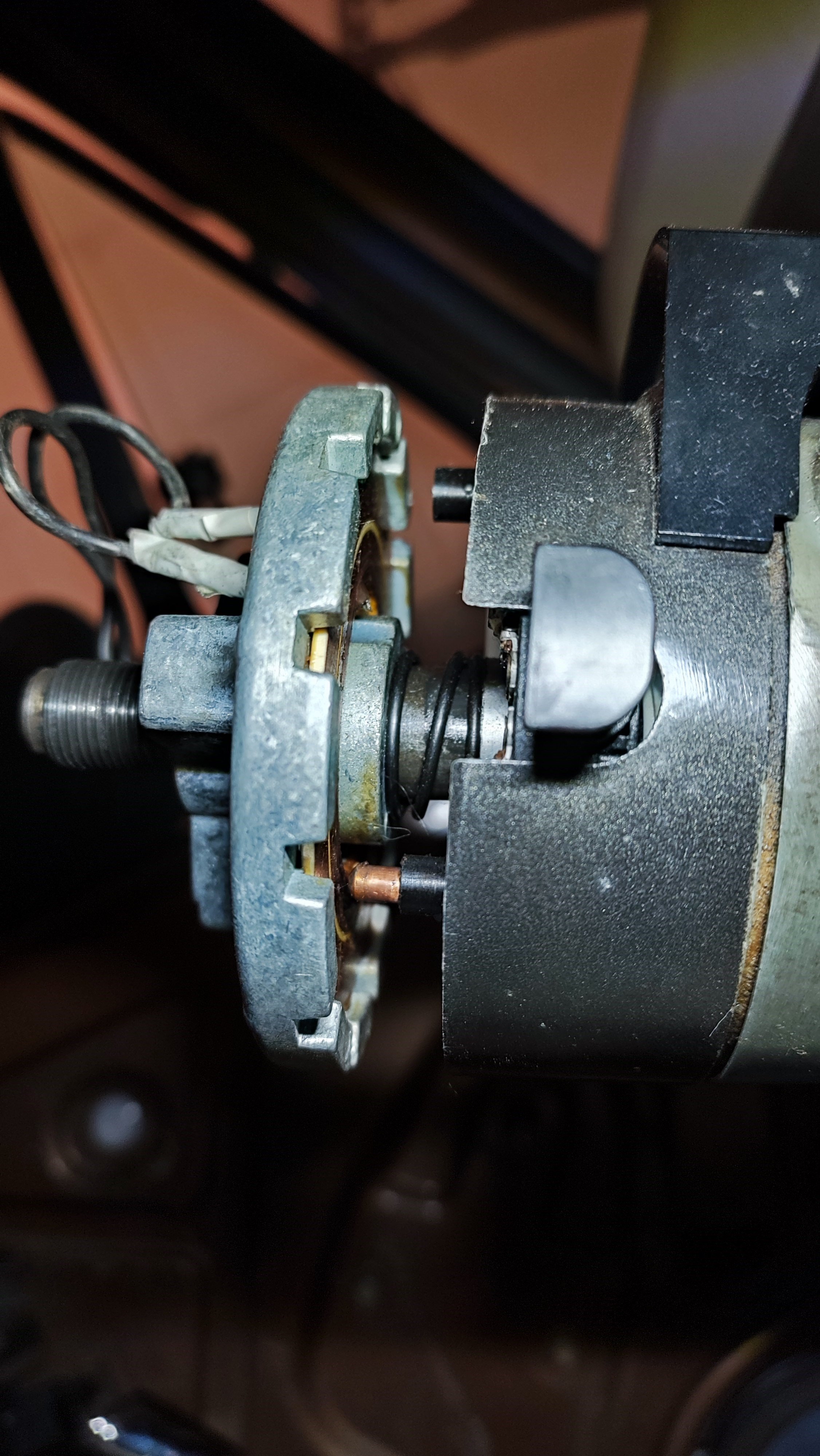

Hallo Ford-Freunde!
Eine Frage bewegt mich seit Kauf meines F-100 vor wenigen Wochen: Es ist ein Aftersale-Lenkrad montiert, allerdings erscheint mir der Spalt zwischen Lenkrad-Grundplatte und Lenksäule als viel zu groß. Selbst der Hupenkontakt liegt nicht (mehr) an.
Die Feder drückt die Grundplatte ein ganzes Stück weit weg - ist vielleicht eine falsche Feder verbaut? Oder wo liegt hier der Fehler? :?

Ich würde sagen, die Feder gehört unter das Lenkrad, nicht unter die Grundplatte.
Habe noch nie ein Aftermarket Lenkrad montiert, aber die Feder ist serienmäßig immer direkt unter dem Lenkrad.

Die Feder drückt die Kontaktplatte auf die Kontakte und ist mW mit einer Scheibe und einer offenen Sicherungsscheibe gesichert, damit der Kram u.a. beim Entfernen des Lenkrades nicht alles dem Montierenden entgegenfliegt.

So sieht es bei Grant in den Instruktionen (Installation Kit 3285 für 70-77 F-Trucks) aus...

Da ist definitiv etwas nicht richtig :shock:
Die Feder gehört da nicht hin.
Könnte die falsche Adapterplatte sein für die Nabe.
Wenn es ein Grant ist sieht man ja auf der Zeichnung gibt es 3 verschiedene Adapter..
Ich würde so nicht weiterfahren.
