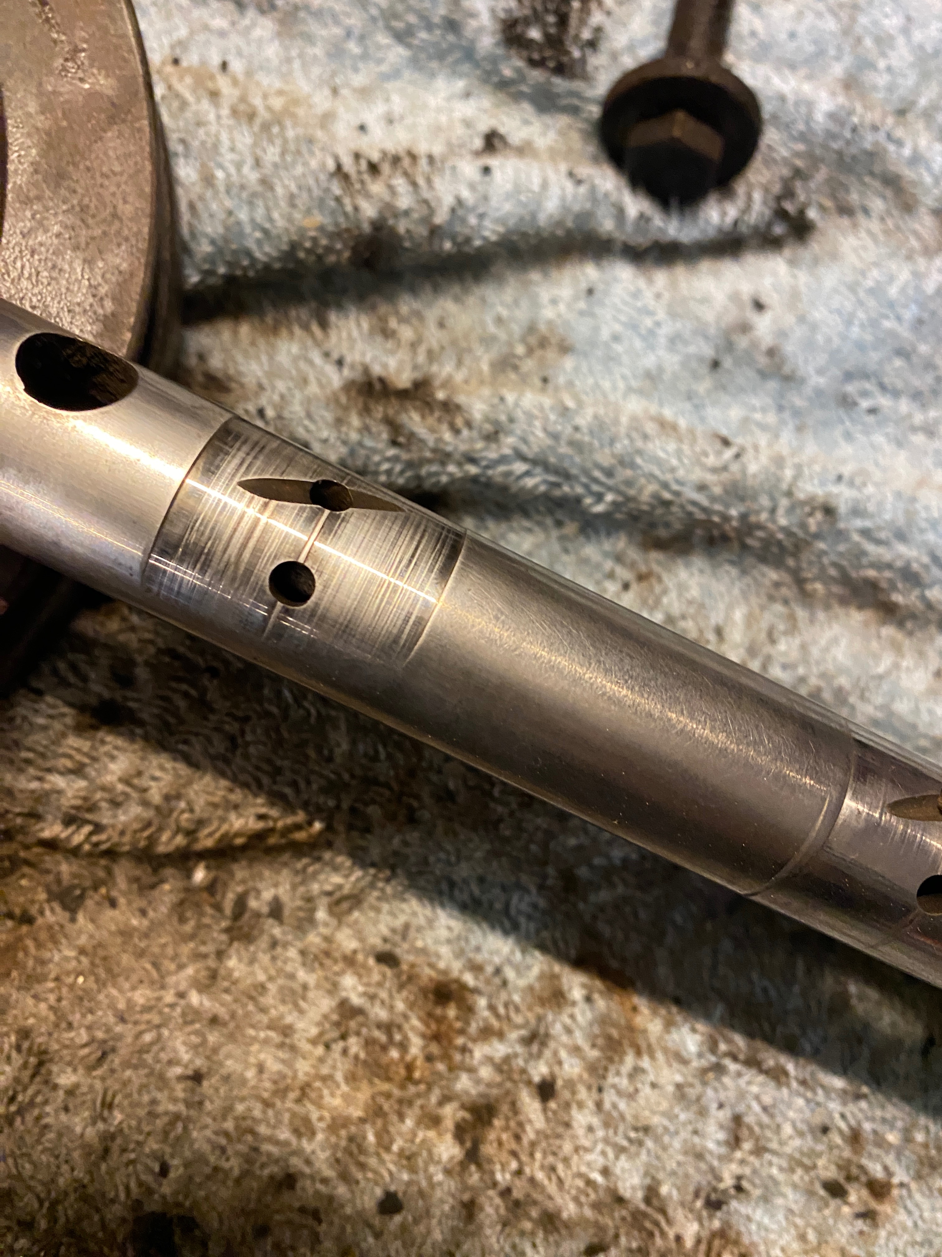

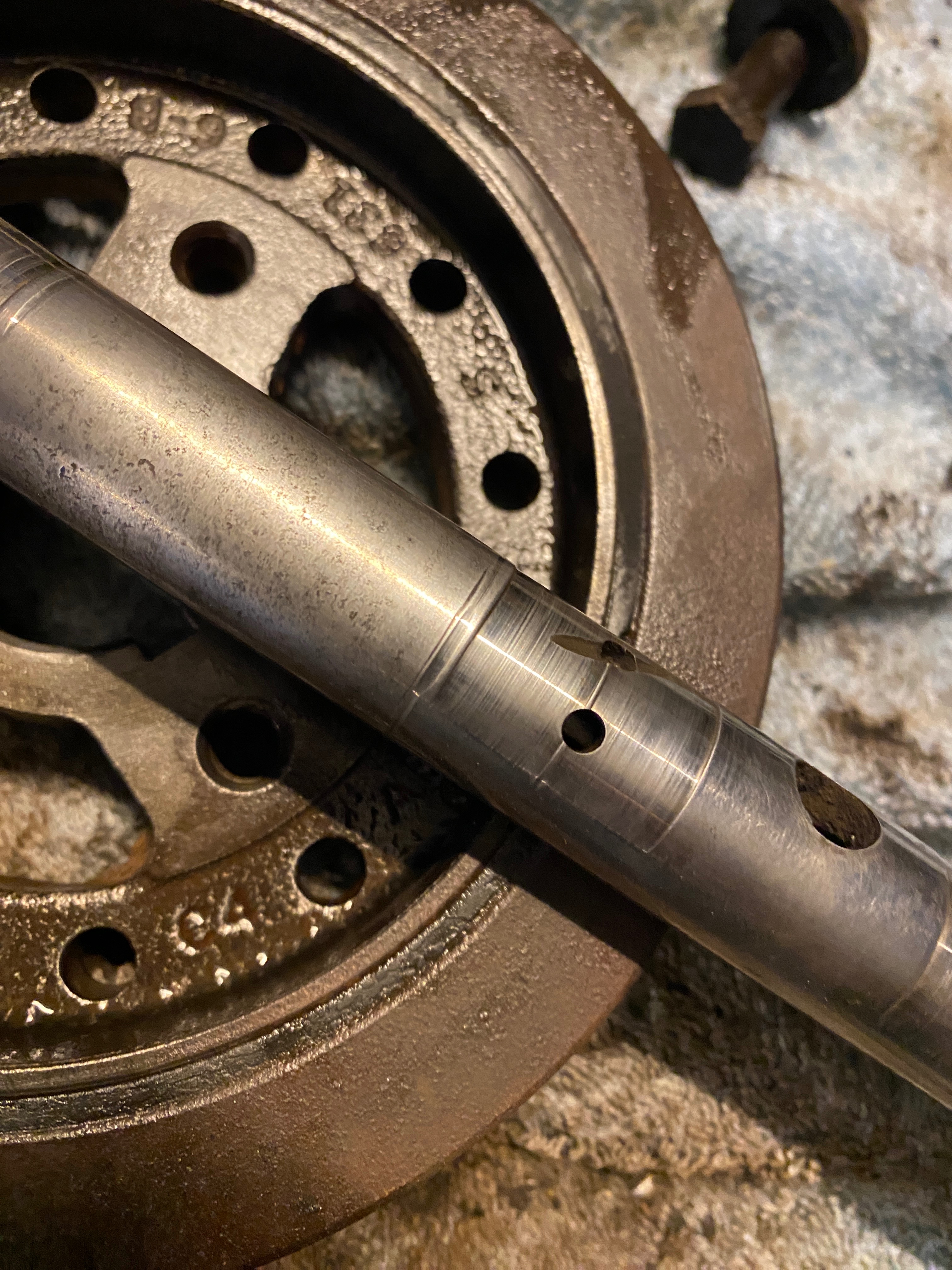

habe heute im Zuge meiner Kopfüberholung (F100 1965 FE 360, D2TEAA), die völlig verschmockten Kipphebelwellen am Wickel. Leider hat die rechte gefressen. Ich kann es schlecht einschätzen, darum würde ich mich über die ein oder andere Expertenmeinung hier aus dem Forum freuen. Muss die neu?
BTW: Die kleinen Ölbohrungen zeigten nach unten - ist das richtig?
Danke Grüße
Jürgen
Kipphebelwelle Fe Motor
Da habe ich schon schlimmere ausgebaut. Einen Motorschaden wird es nicht verursachen, ausser es wäre einer der äusseren Kipphebel dann kann die Welle brechen.
