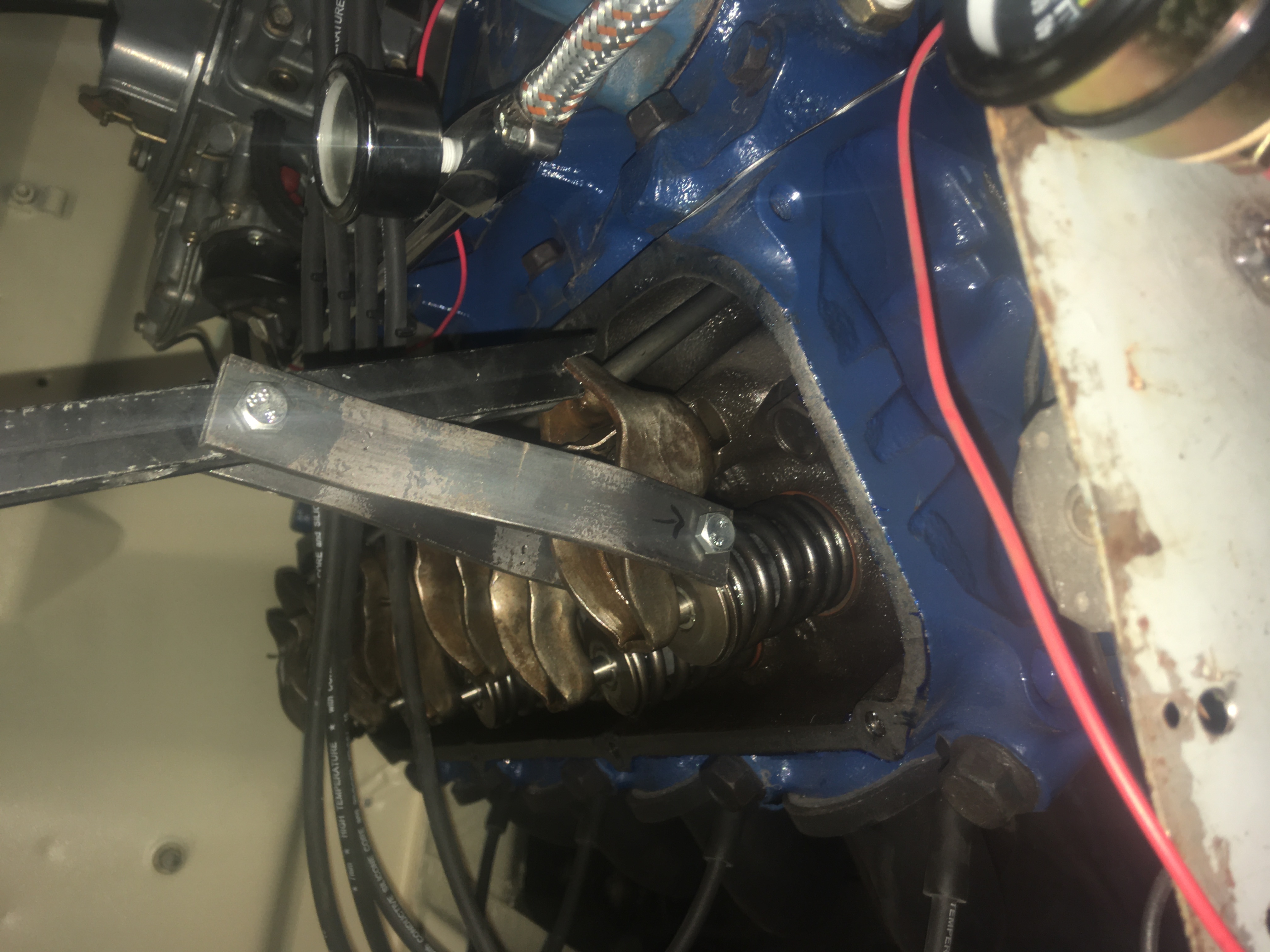

Lies trotzdem mal im shopmanual zum Thema Ventiltrieb und was man daran vermessen kann. Im Zweifel gibt es wie gesagt Stößelstangen in kleinen Überlängen.
Dazu gibt es ein Tool mit dem man die Lifter komplett leer drück und dann den Abstand zum geschlossenen Ventil misst. Ist alles im Buch beschrieben.

Was hast du denn da für eine interessante Ansaugbrücke verbaut? Ist das ein „Edelbrock Torker“ I oder II?

Moin, das ist eine Edelbrock Streetmaster 60 oder so ähnlich. Keine Ahnung ob die gut oder schlecht ist.Pieperniels hat geschrieben: ↑22. Feb 2022, 12:58
Niels
@all
ich denke ich lass die Köpfe drauf. Vielleicht ziehe ich noch die Nockenwelle raus. Es soll ja eine andere als Original verbaut sein.
Zurzeit bockt die Ansaugbrücke. Die sitzt dermaßen fest in den 4 Stehbolzen.Vorne ist sie durch anheben mit einem Kran schon lose. Nur hinten klemmt es noch.

Mensch Frank,
hatte ganz vergessen das dein Motor eh grad draußen ist, laß sich in dem Thread Anfangs anders,..
In dem Falle würde ich auf jeden Fall die Köppe runter machen! Die neuen Kopfdichtungen fallen echt nicht ins Gewicht und du kannst dir die Zylinder mal genauer anschauen.
Wenn die Spinne durch anlupfen mit dem Kran nicht gekommen ist...
schau nochmal genau ob wirklich alle Schrauben raus sind..
