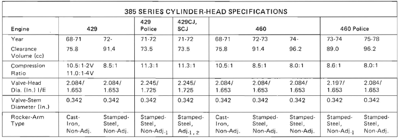

Beitrag von cash666 » 21. Feb 2022, 22:35
Soweit ich weiß gab es ab 71 oder so keine einstellbaren Ventiltrieb beim Stock 460er. Was haben deine Köpfe denn für eine Gussnummer?
Normalerweise sind das Stamped Steel Kipphebel die einfach auf Drehmoment mit ihrer Schraube angezogen werden. Da gibts nichts einzustellen, nur irgendwann längere Pushrods oder wenns noch nicht so schlimm ist Shims unter die Kipphebel Auflage.

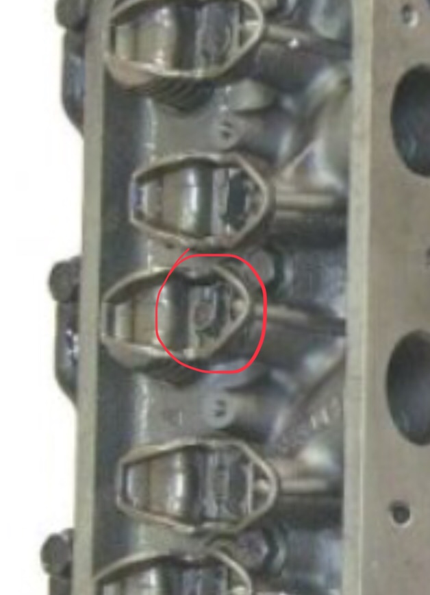

Wenn Dein Moddor wirklich orschinol ist, sollte der so aussehen?!
Das hätte zu Folge, daß die Kipphebel nicht von einem Stehbolzen geführt werden, sondern mit einer Sechskantschraube von oben verschraubt sind!
Da ist ohnehin nix einzustellen ( jedenfalls nicht mal eben so!)

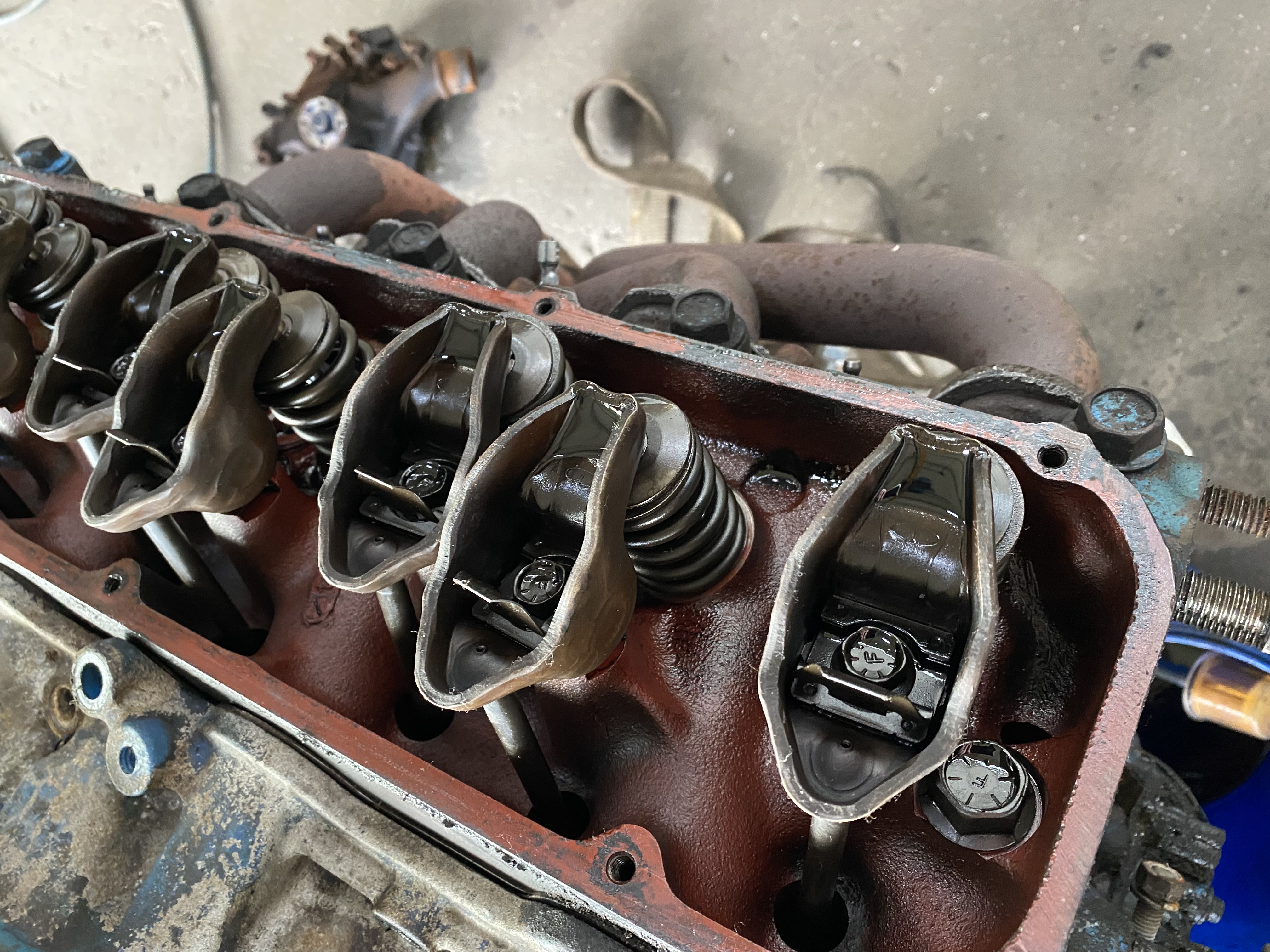

Beitrag von Frank C » 22. Feb 2022, 12:00
Moin, hier ein Bild von meinem Motor.
Ist also nix einzustellen.
Beiträge: 6774
Beitrag von Schraubaer » 22. Feb 2022, 12:19
Nö, schon mal eine Sorge weniger! 🎉
