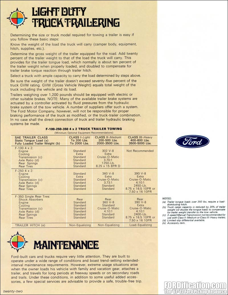

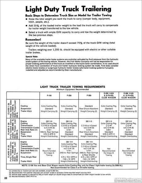

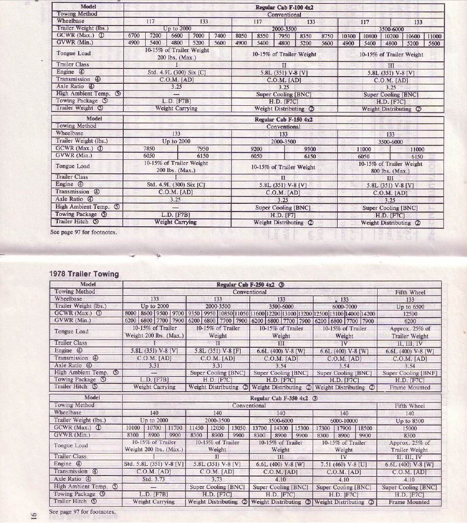

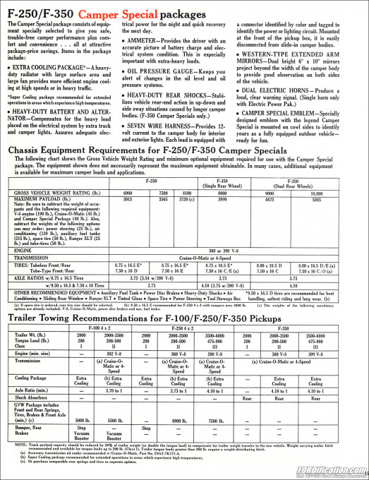

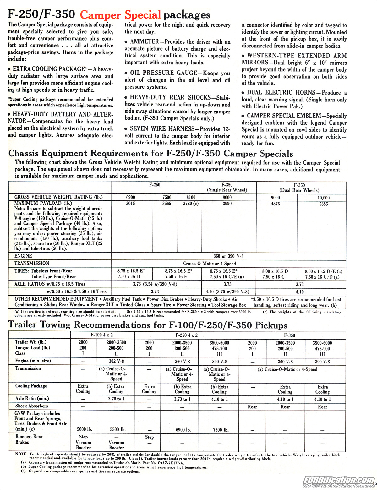

Offizielle Unterlagen von Ford zu Anhängelasten bei diesen Baujahren gibt es nicht. Ich habe auch mal mit Ford Kontakt aufgenommen, die haben da wohl nichts.
Ich hab aber ein paar alte Broschüren von Fordification wo Anhängelasten genannt werden. Ich lad die die Tage mal hoch.

Hi Chris,
das wäre super, da hätte ich auch Interesse dran
Wird dann vermutlich für F250 sein und nicht für F100, aber dann hätte man wenigstens was in der Hand bei der Abnahme.
