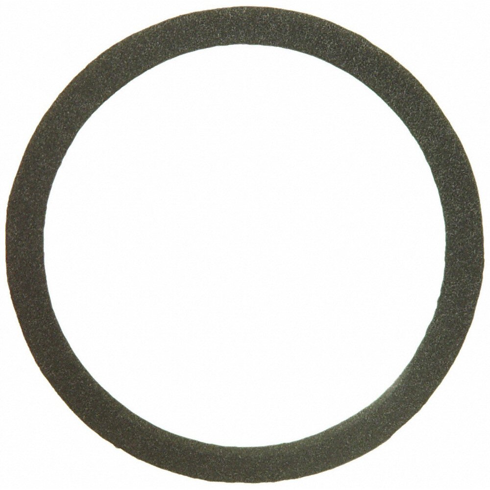

Kurze Frage. Ich will die OriginaleBrotdose gegen einen Edelbrock Luftfilter tauschen. Vergaser ist noch Original Autolite vom 351W. Gibt es eine spezielle Dichtung zwischen Luffi und Vergaser ?
Luffi wollte ich den 10“ Pro Flow nehmen.
Danke für eure Hilfe ☺️

Klar, da gibt‘s so‘n Hightechteil, bei jedem Amiteilladen zu bekommen:
So‘n Luffi bringt Uiui-Ps! Chrom=10Ps, EDELBROCK-Schriftzug=15Ps, kleinere Filterfläche=5Ps und der Motor friert innen nicht mehr ein, wegen der heißen Ansaugluft rundherum!
