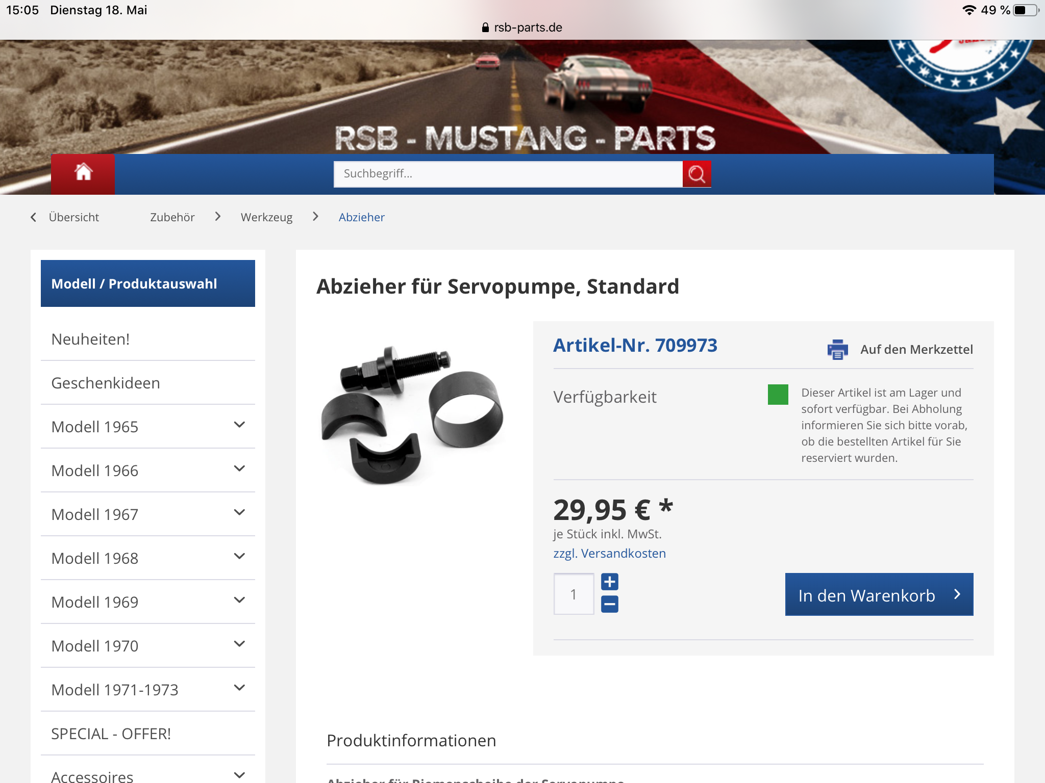

Rechtsgewinde und abzieher - gibt es hier zum Beispiel.
Viel Erfolg

Ich hab mir nun sowas bestellt....
https://www.ebay.de/itm/194022028575
Mit dem Set kann sie wohl auch wieder raufpressen......
