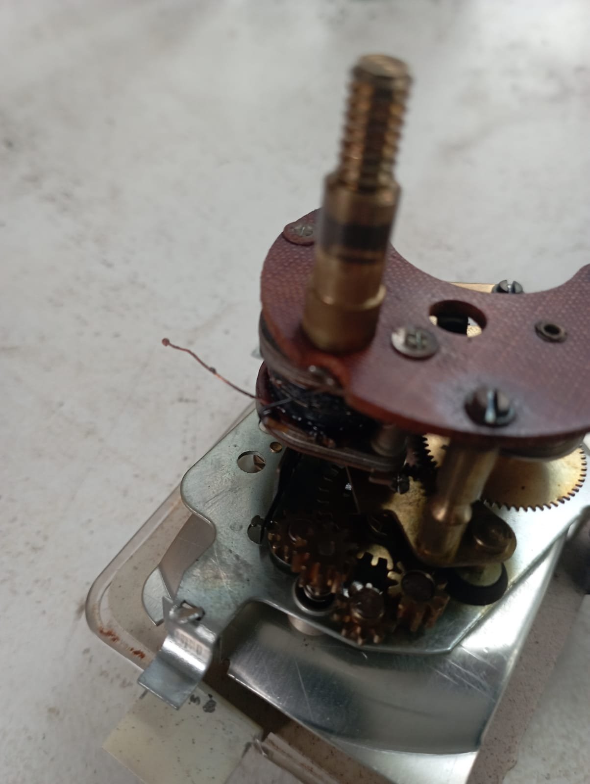

Ich habe nach dem öffnen der Uhr festgestellt, dass da ein Kabel ab stand, dessen Anschlußpunkt ich einfach nicht finden konnte, somit war das Teil für mich Schrott.
Da ich sowas schon mal gemacht hatte, wollte ich wieder umbauen auf Quartzuhr.

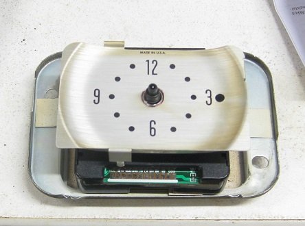

Vorsichtig das Zifferblatt gesichert + bitte nicht mit Chemie reinigen...dann sind die Ziffern weg !
Das nächste Bild zeigt schon das Zifferblatt auf dem Quartzmodul, hierzu musste ich die mittlere Bohrung für die Welle vergrößern....

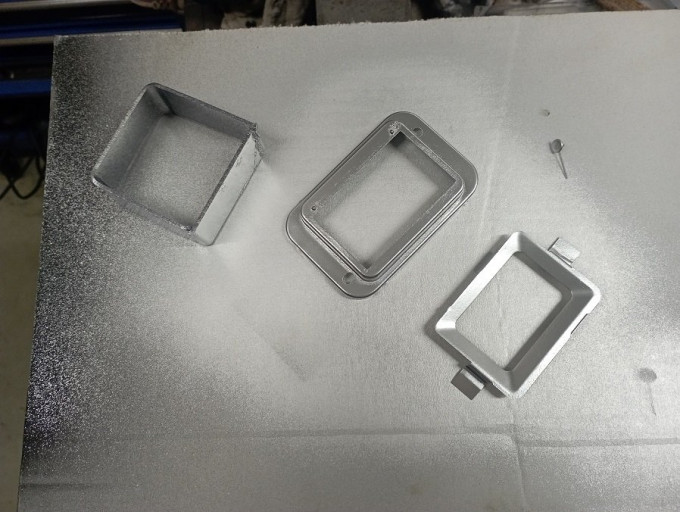

Für das Modul habe ich einen Kasten gebaut ( aus Acryl ), da ich ein FUNKmodul verwende, um mir später das stellen der Uhr möglichst zu ersparen- daher möglichst wenig abschirmendes Metall !
Oder eben auf der einen Seite des Moduls eine Aussparung in den "Kasten" einbauen.
Diesen und die vorderen Blenden habe ich mit Chromspray behandelt.

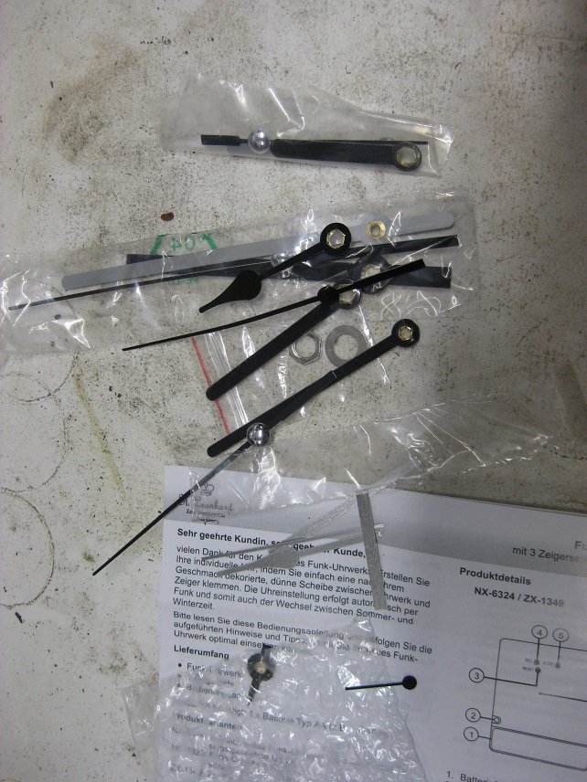

Zeiger muss man sich aus dem beiliegenden Konvolut zurecht schneiden farblich behandeln.

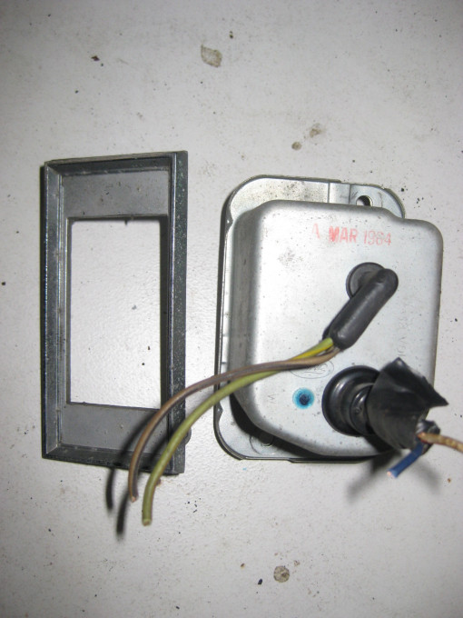

Rückansicht, inkl. der ausgelagerten Batterie ( Batteriegehäuse switche ich noch um auf 2 x AA - dann aber die 2.Batterie parallel geschaltet- nicht in Reihe, sonst liegen an der Uhr 3 V statt 1,5 !)
Der Batteriepack kommt dann ins benachbarte Handschuhfach. 2 Batterien haben den Vorteil, dass beim Wechsel eine noch im Fach verbleibt und somit die Uhr nie stehen bleibt.

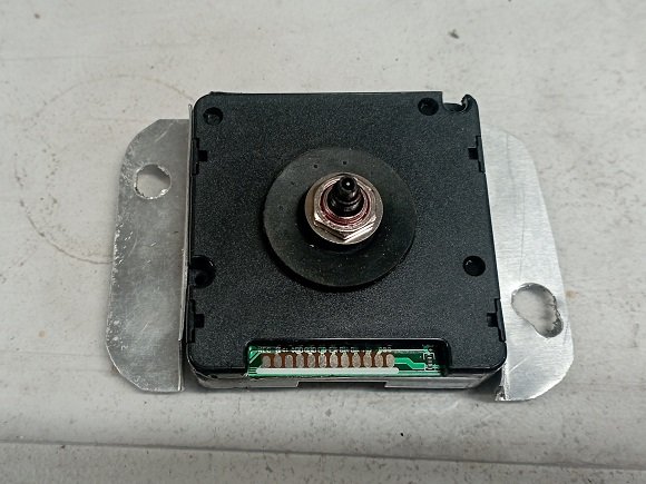

Da die Uhrenwelle länger ist als von der Originaluhr, würde diese jetzt an die Originale Acrylglasscheibe anstoßen, man kann dies noch etwas beeinflussen, wenn man das Uhrwerk im "Kasten" etwas tiefer einbaut, aber das Zifferblatt muss wenigstens auf der letzten Gewinderille der Durchführung noch aufsitzen, damit die Zentrierung stimmt.
Ich habe nun 2 Möglichkeiten:
1. Ich lasse den Sekundenzeiger weg oder
2. Ich setze eine neue Acrylscheibe aussen in die Rahmenaussparung der Chromabdeckung !
Wer sieht denn da noch den Unterschied zur originalen Ausführung ?
