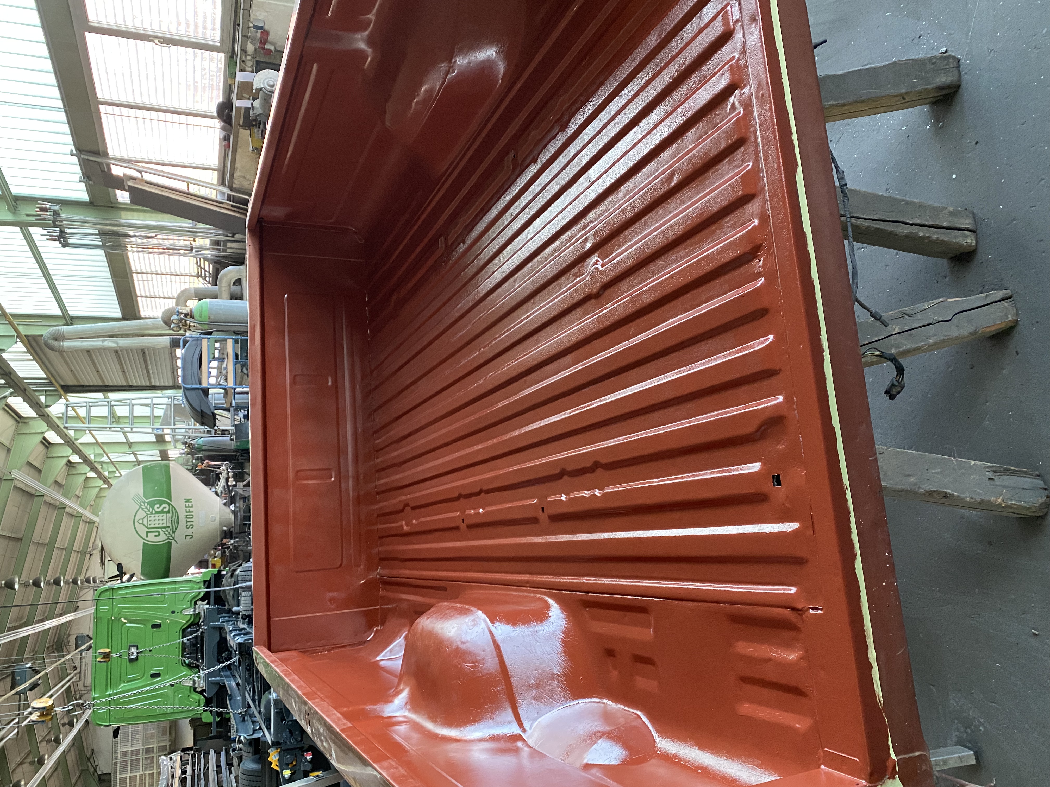

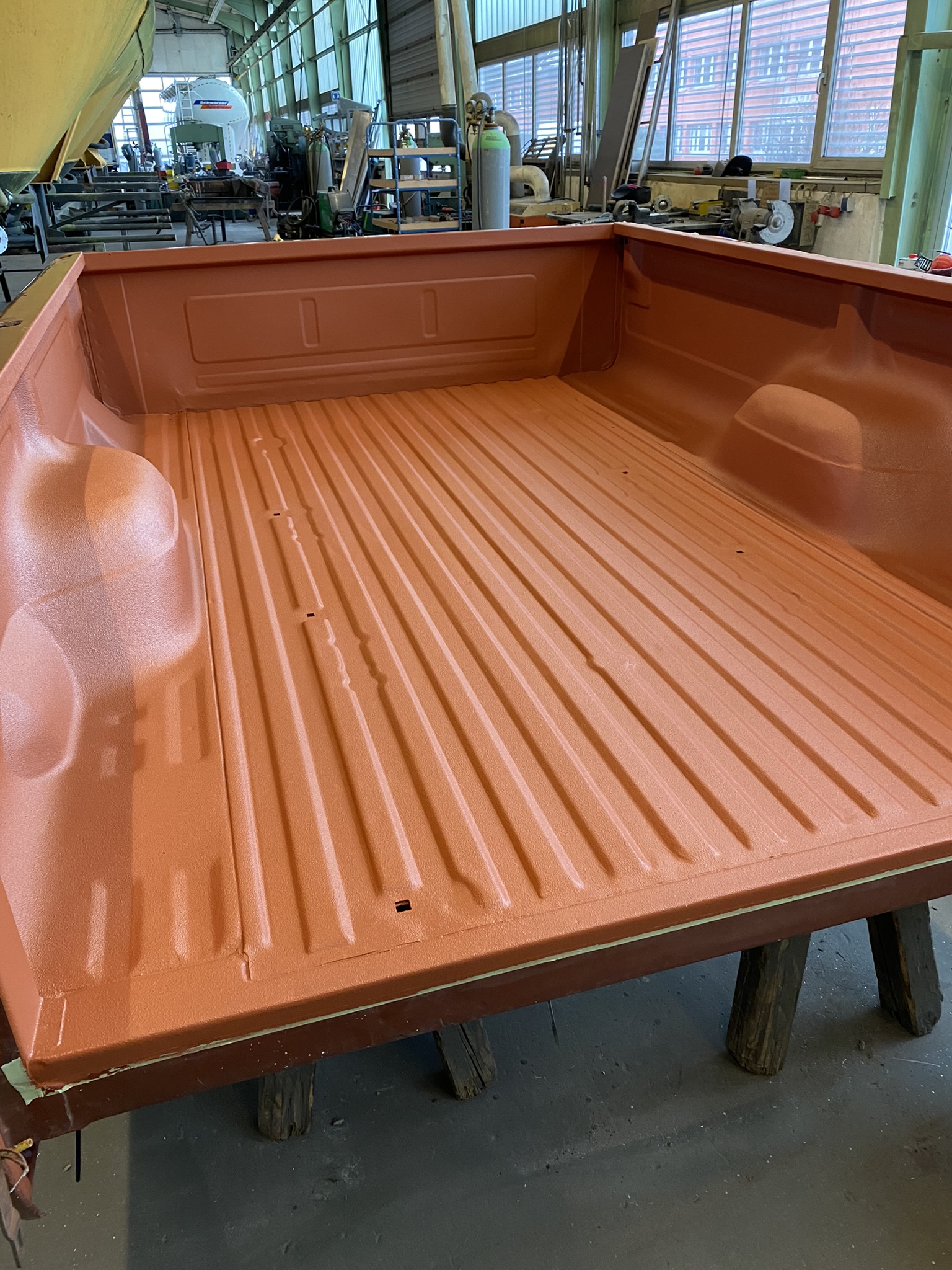

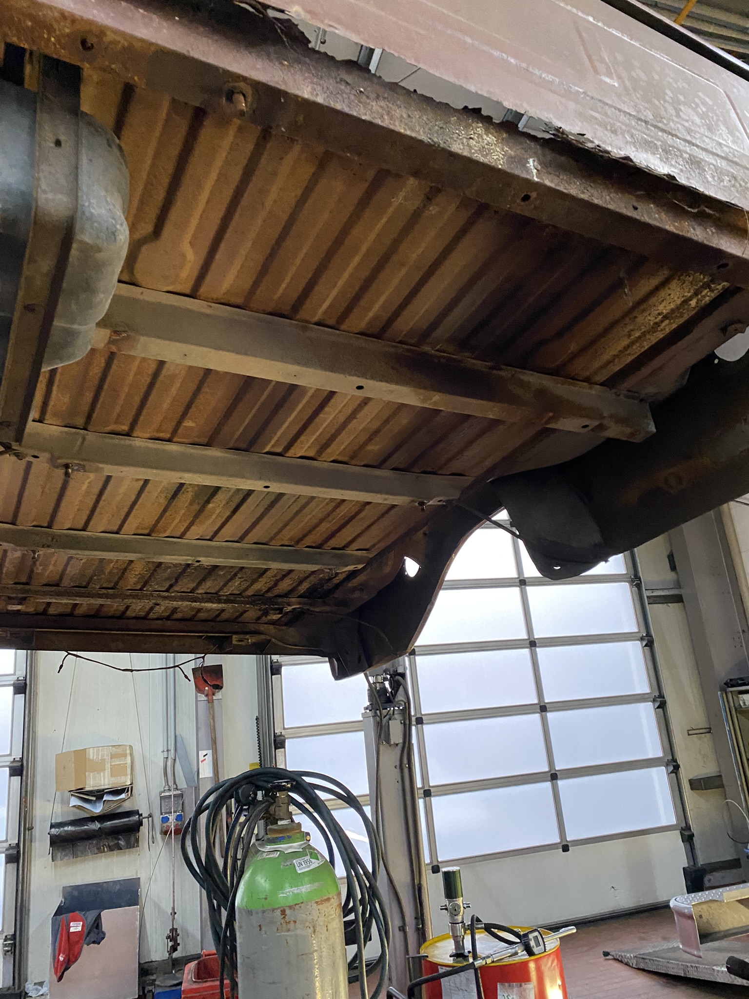

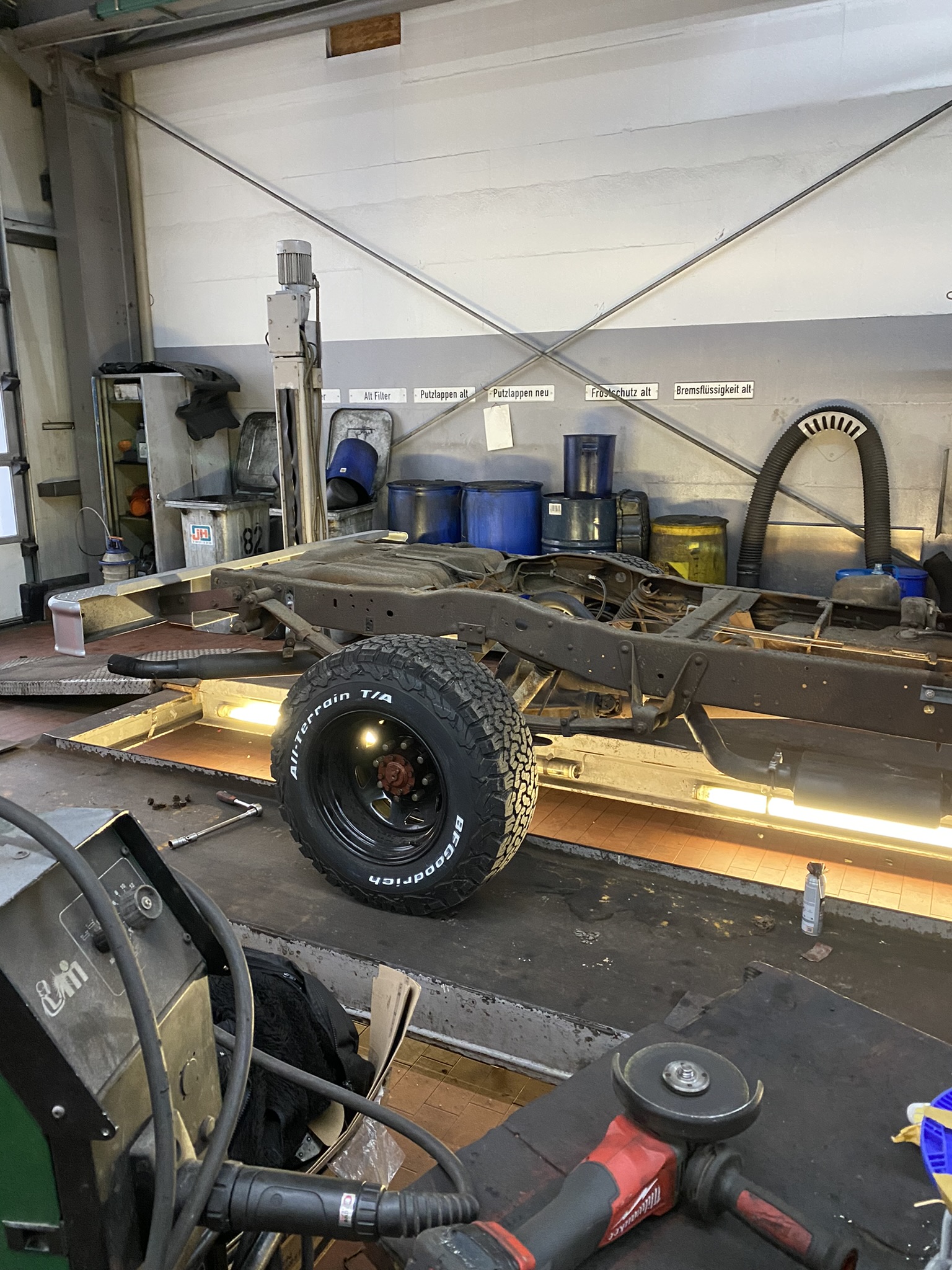

ich habe mich jetzt doch entschlossen nicht nur die Ladefläche zu schweißen sondern gleich komplett für die nächsten Jahre zu versiegeln.
Der vordere Bereich der Ladefläche mit dem darunter liegenden Querträger war durch.
Den Querträger habe ich selbst angefertigt und für den Ladeboden Rep. Bleche von LMC besorgt. Die Vorderwand ist durch ein Rep. Blech auch instandgesetzt.
Ansonsten ist das Bed komplett rostfrei.
Der Unterboden ist komplett mit Brantho korux 3:1 lackiert.
Die Ladefläche mit Mipa Protector beschichtet.

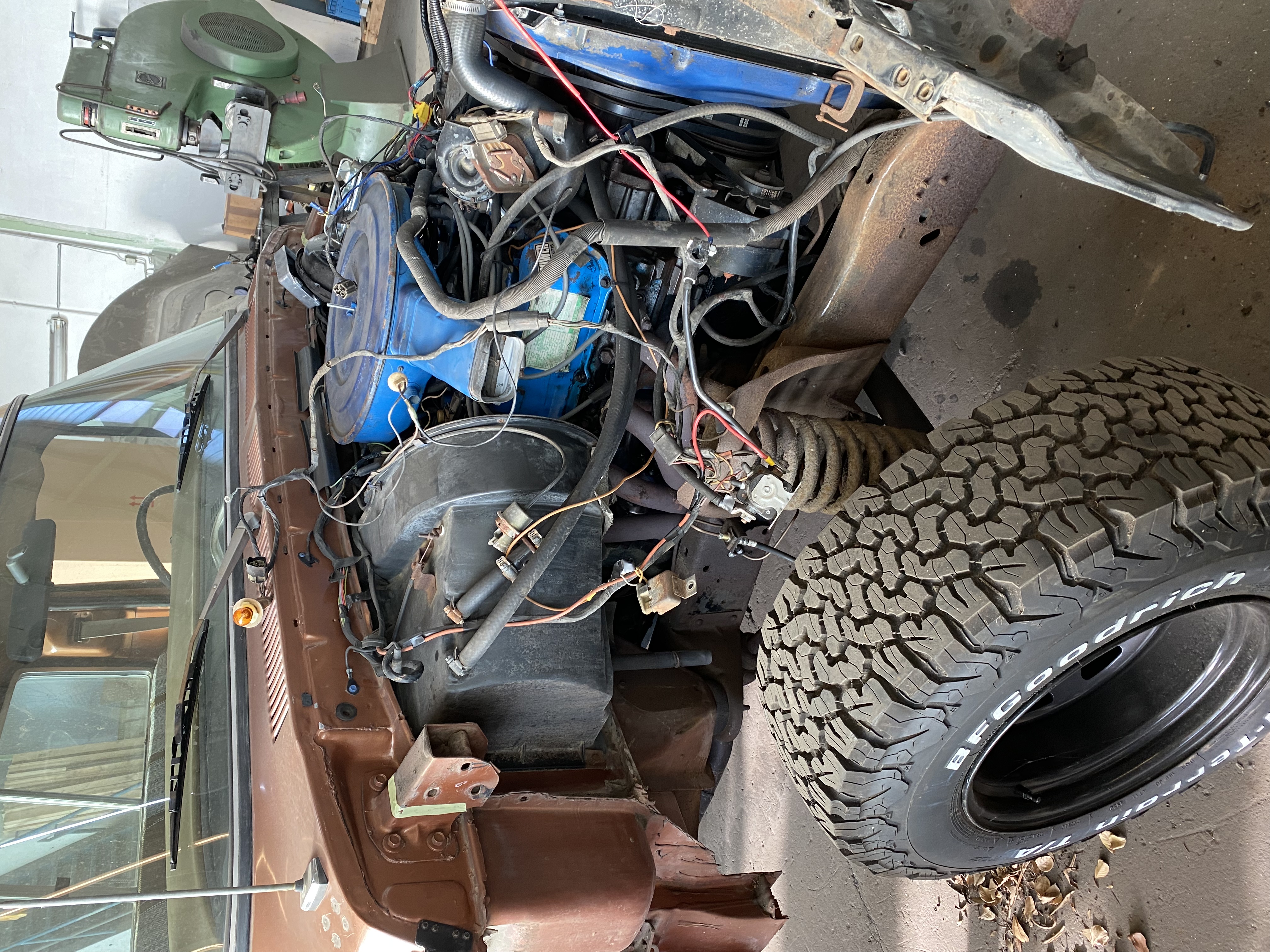

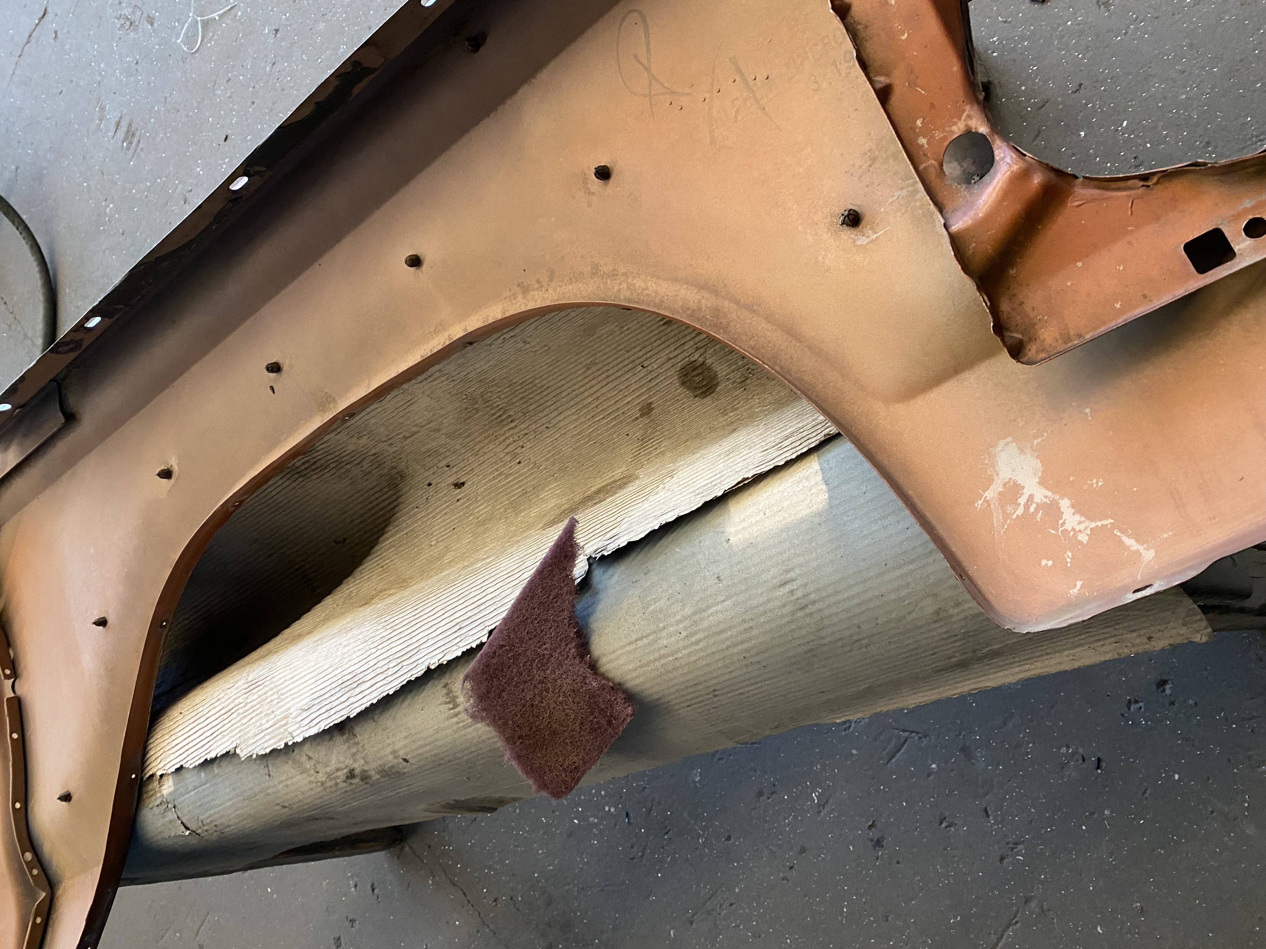

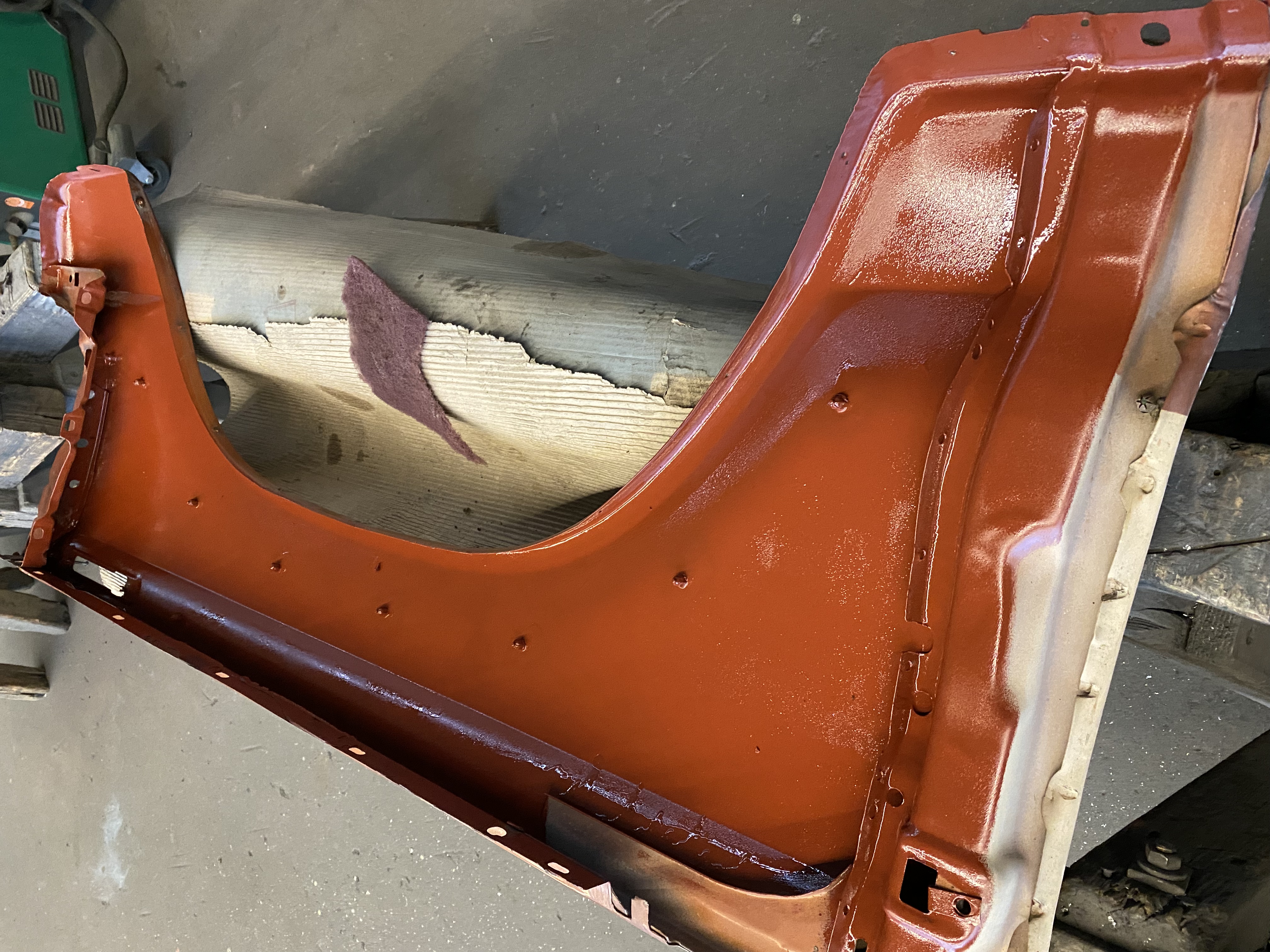

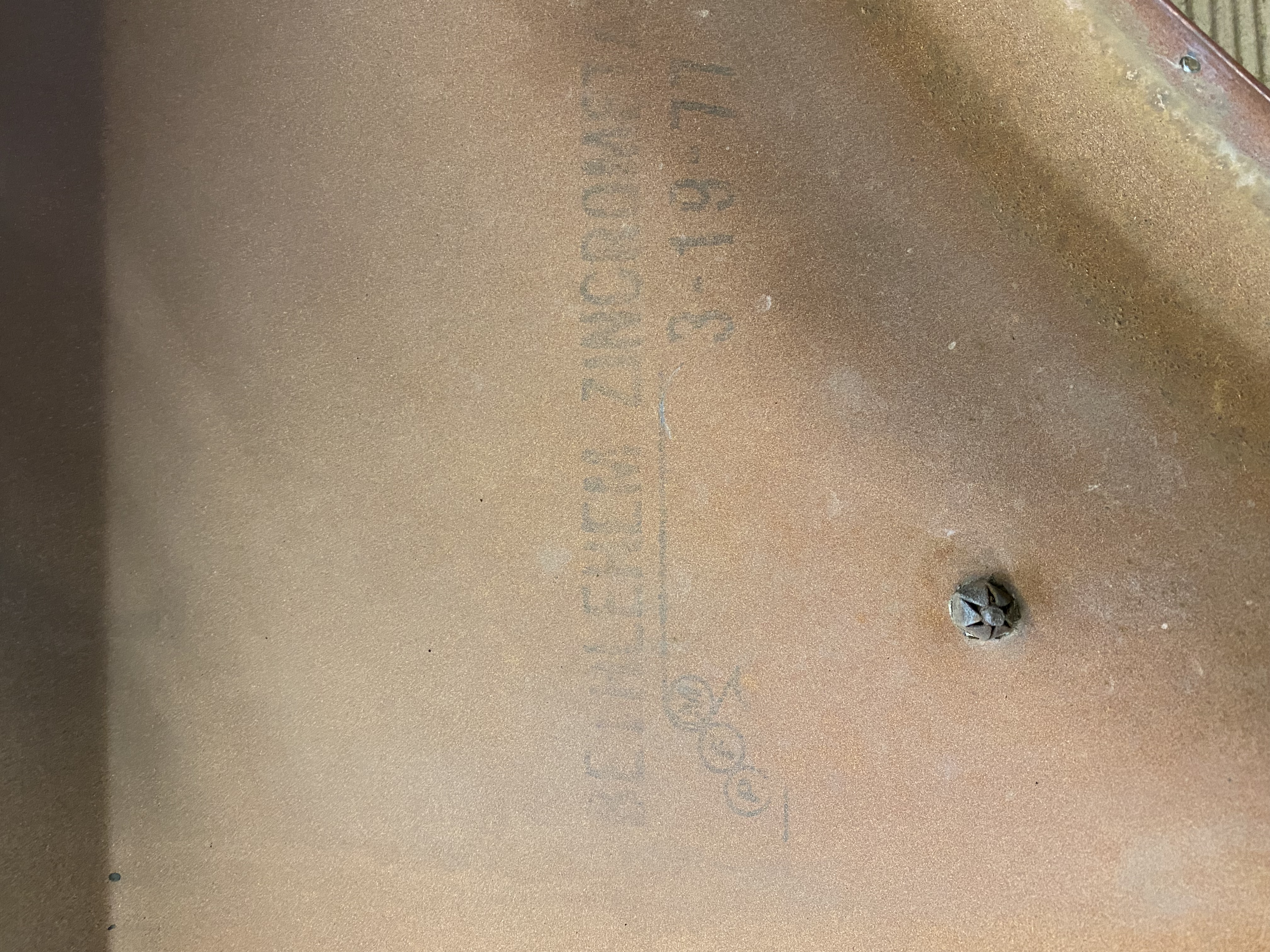

Weiter gehts mit zerlegen. Ziel ist es DEI Kabine und Motor zu demontieren damit das Chassis weiter bearbeitet werden kann. Die Unterseite der Kabine wird gereinigt und versiegelt.Kotflügel und Stehbleche schleifen und versiegeln,lackieren.
Die Kotflügel scheinen ab Werk aus verzinkten Blechen hergestellt zu sein. Man kann noch die Beschriftung innen erkennen.

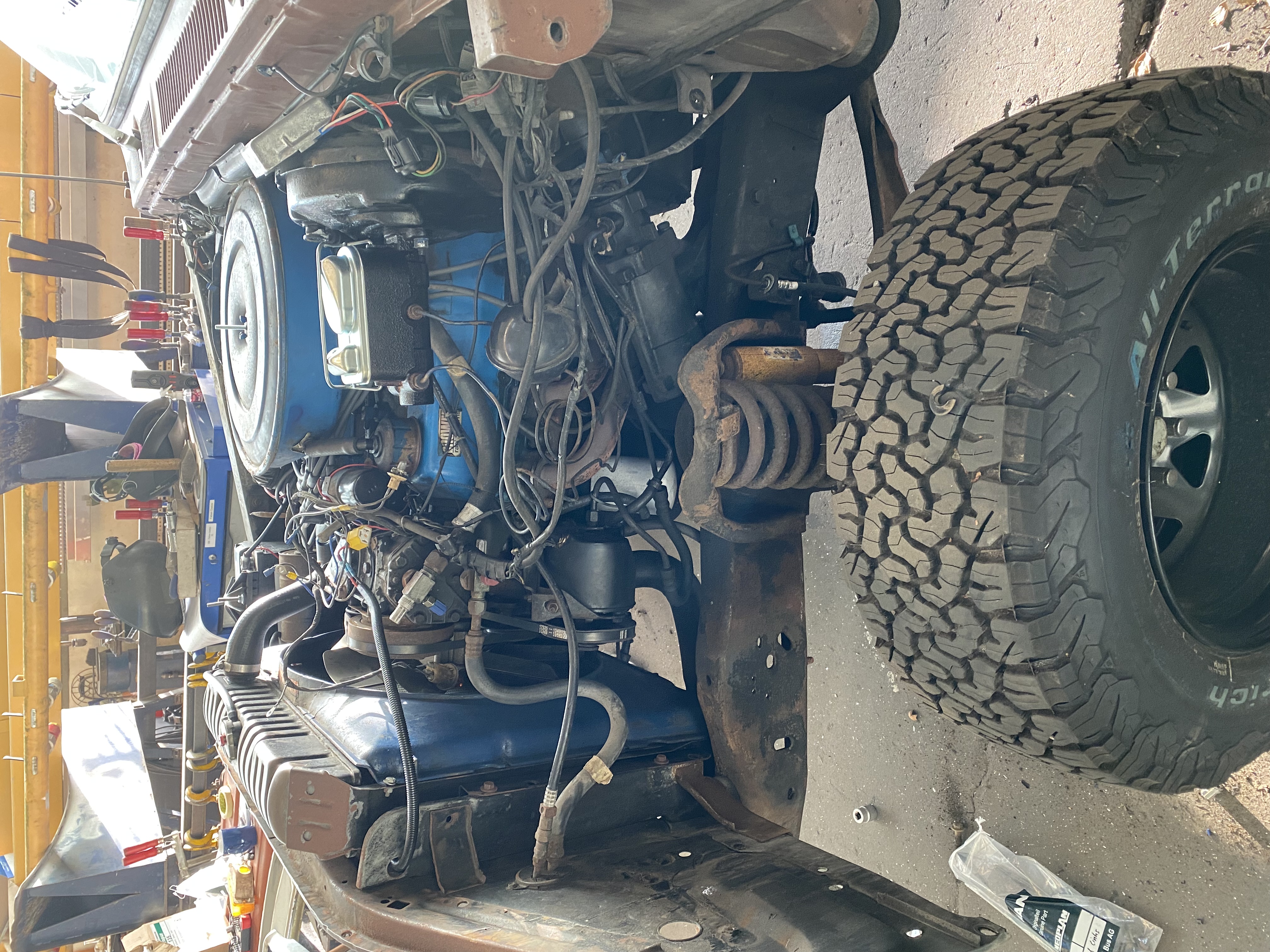

Zum Sommer hin sollte der schon fertig werden
Motor und Getriebe kommt auch noch raus. Motor abdichten und lackieren.
Alle Anbauteile am Motor werden auch hübsch gemacht.
Technisch ist alles schon fertig.

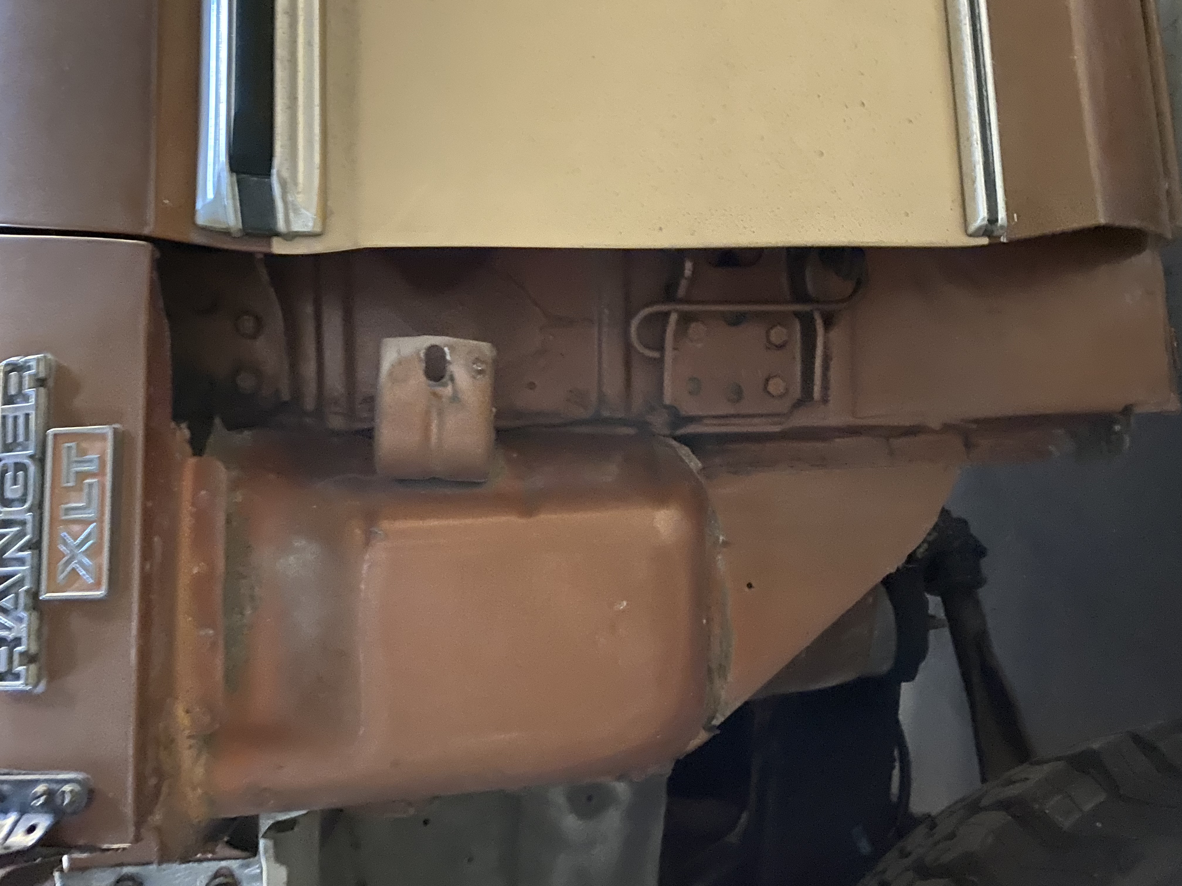

Weiß jemand welche Farbe die Stehbleche/Innenkotflügel bei einem 77 er F250 ab Werk hatte?

Die 77er Ford Trucks hatten ab Werk glaube gar keine Farbe drauf, da die Innenkotflügel verzinkt waren . Müsste ich in der Werkstatt im schlauen Buch noch mal nachsehen.
Grüße Patrick
Grüße Patrick

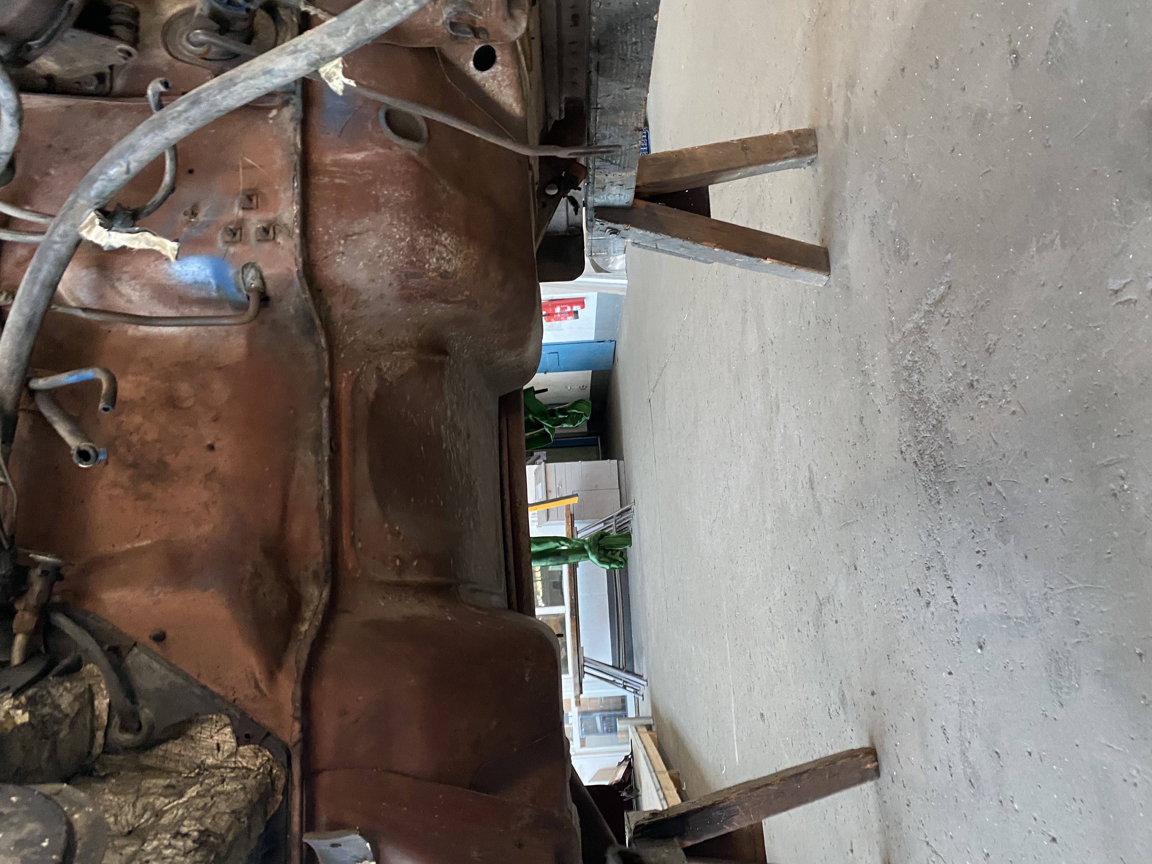

Stimmt Patrick, die Bleche sind verzinkt. Bei meinem wurden die wohl mal in schwarz lackiert.
Die Farbe blättert aber ab und dadurch sieht das alles scheisse aus. Zumal sich auch die Zinkschicht teilweise aufgelöst hat.

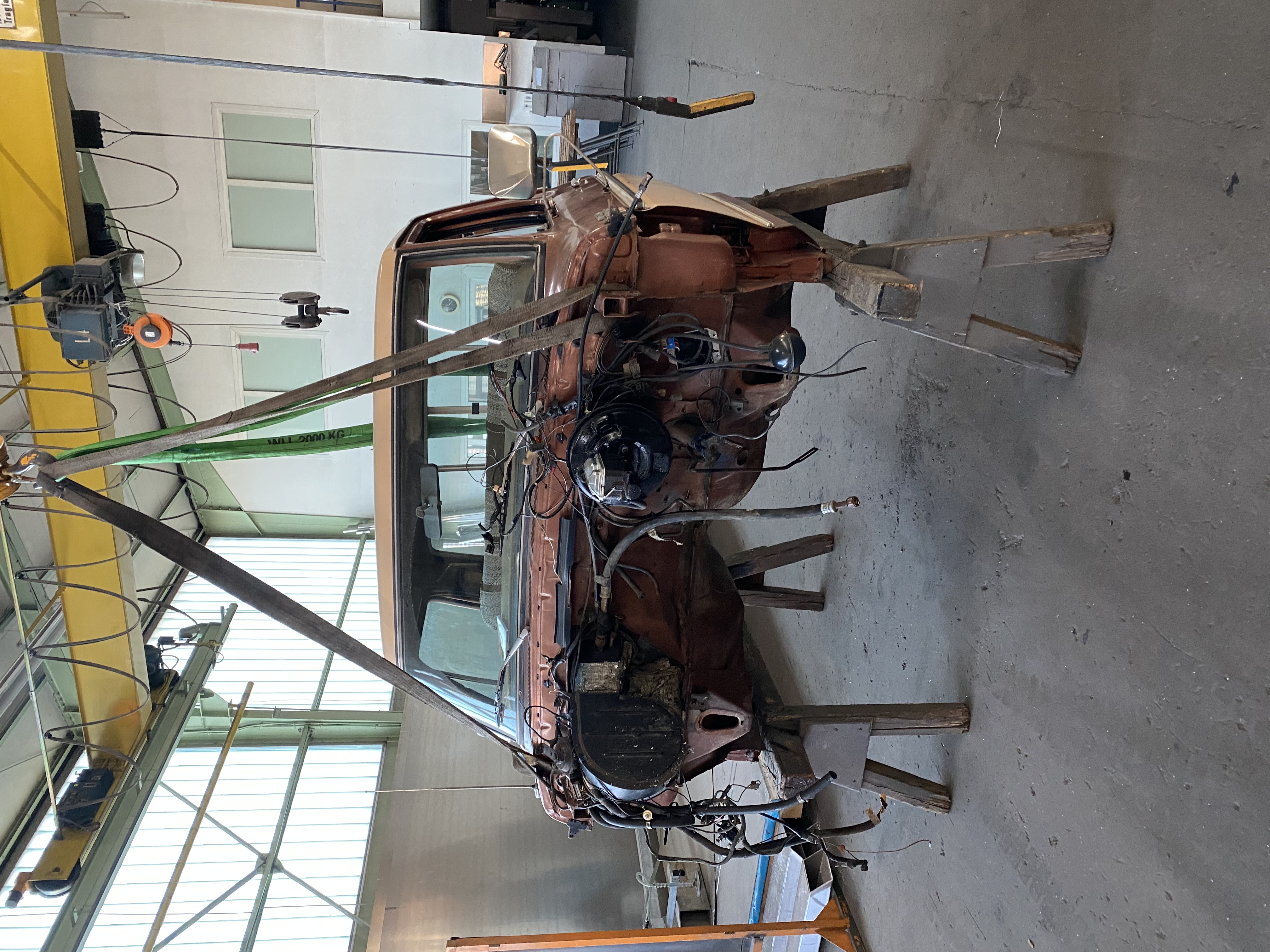

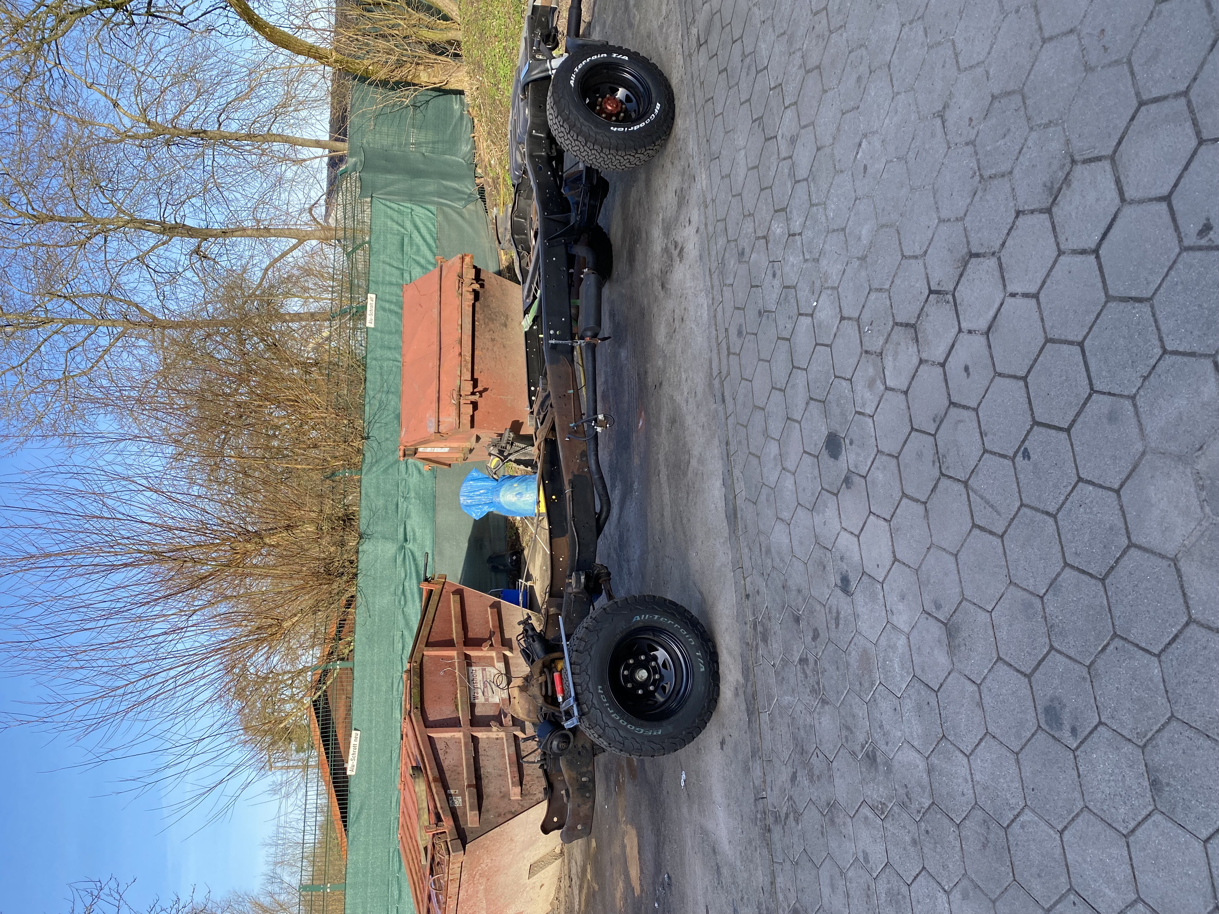

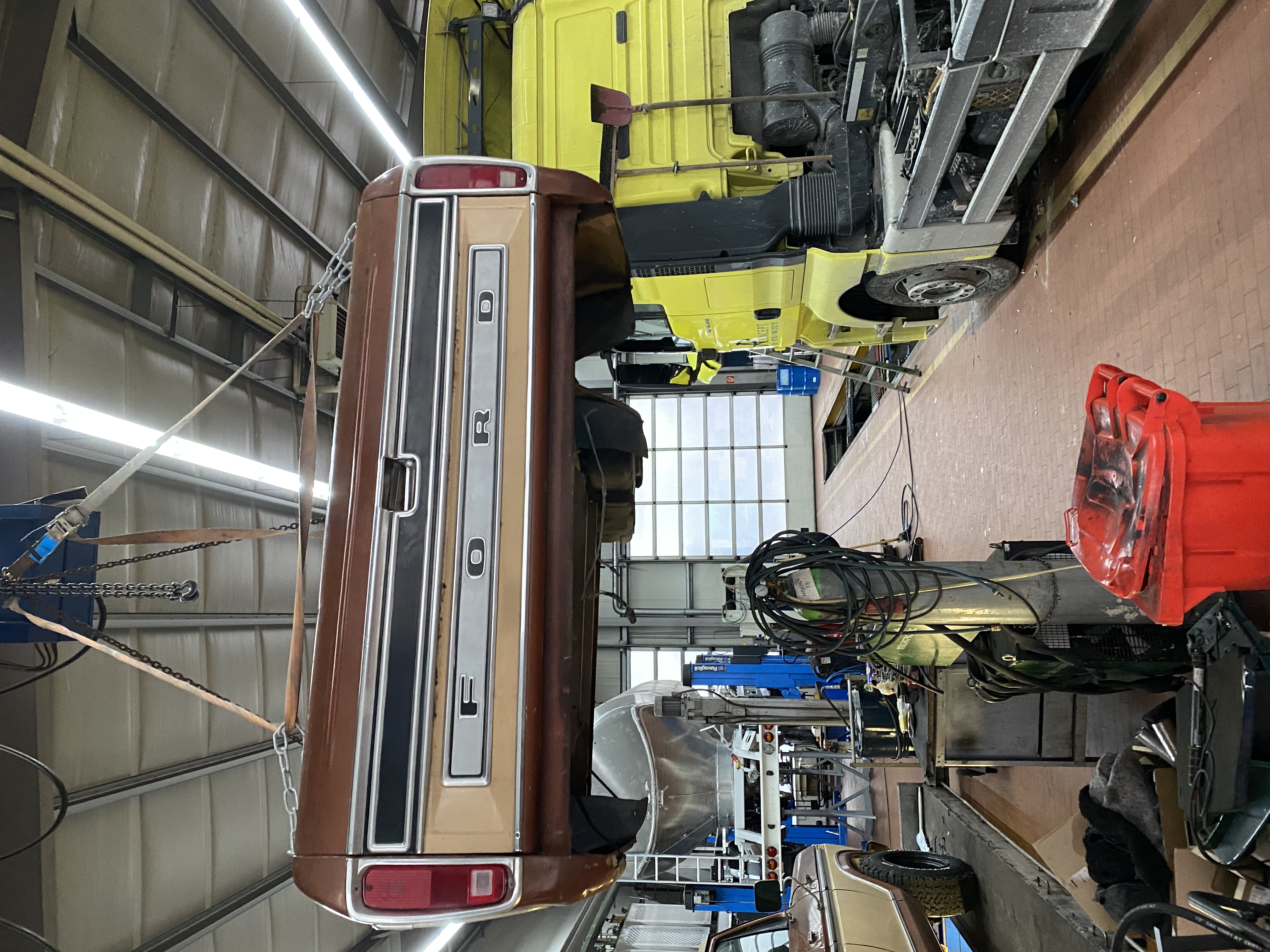

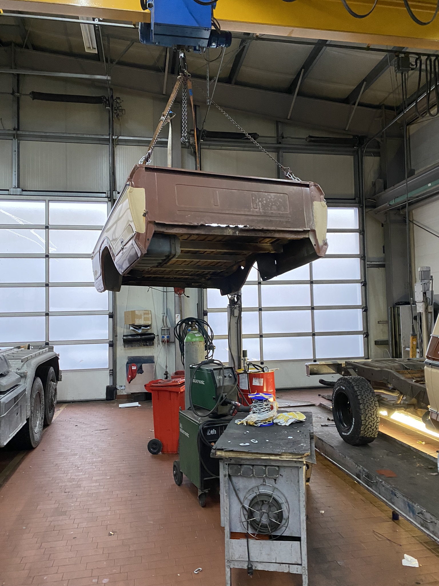

Heute ging es weiter. Kabine vom Chassis getrennt.
Morgen kommt der Motor mit Getriebe raus.
Dann wird das Chassis und die Kabine gereinigt ,entrostet und lackiert.
Der Motor wird teilzerlegt und abgedichtet. Danach hübsch lackiert.
