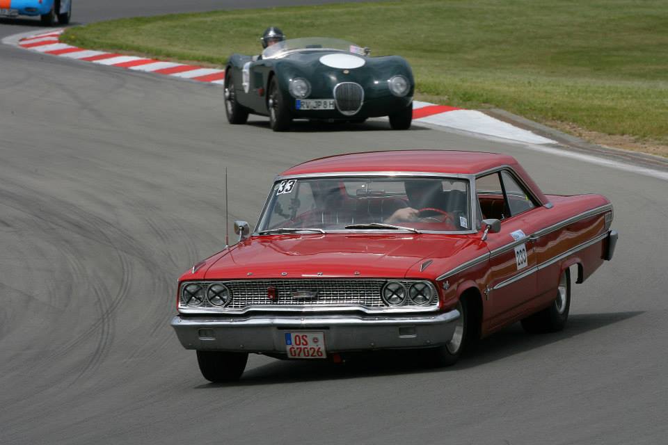

Dies ist meine fette Ette, oder mein 63er Ford Galaxie 500XL.
Die fette Ette befindet sich eigentlich ständig in irgendeiner Transformation, da ich mir die Eierlegendewollmilchsau daraus bauen möchte ohne dabei ihre klassischen Züge zu zerstören.
Viele haben mir schon gesagt was damit alles nicht geht und spornen mich im Grunde nur dazu an das Gegenteil zu beweisen, wie z.B.:
"Nein, das Floss kann nicht schnell durch Kurven fahren!"
"Nein, damit kann man nicht langstrecke mit hoher Geschwindigkeit fahren ohne Temperaturprobleme"
"Nein, Dauerdrehzahlen von 4500U/min sind unmöglich....usw." [media][/media

Der liegt Sauber in der Kurve, der gefällt mir
Was hast am Fahrwerk umgebaut das der so gut durch die Kurven kommt, wenn ich fragen darf?
Gruß florian
Gruß florian
- Beiträge: 3873
- Likes erhalten: 733 x
Hab vorne etwas härtere Federn aus einem 77er Lincoln Continental verbaut und gekürzt, so das die Höhe wieder stimmte.
Vorne ist ein 1" Stabi rein gekommen und hinten ein 3/4" Stabi und an der Vorderachse noch den Z-bar elimination Kit eingebaut, so das sich der Nachlauf beim einfedern nicht ständig verändert.
(Gab es nur bis 1964 und sollte eine Komfortverbesserung sein)
Hinten sind noch Cal-Tracs verbaut, aber die halten nur die Hinterachse im zaum.
Sie verhindern "Achstrampeln" und verbessern die Traktion, hat also nichts mit den Kurven zu tun.
