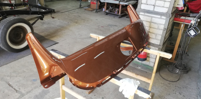

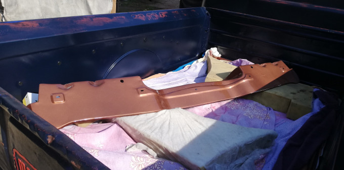

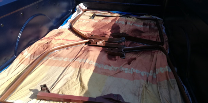

Hallo, der Merc ist wieder unterwegs gewesen. Lack Teile abholen.

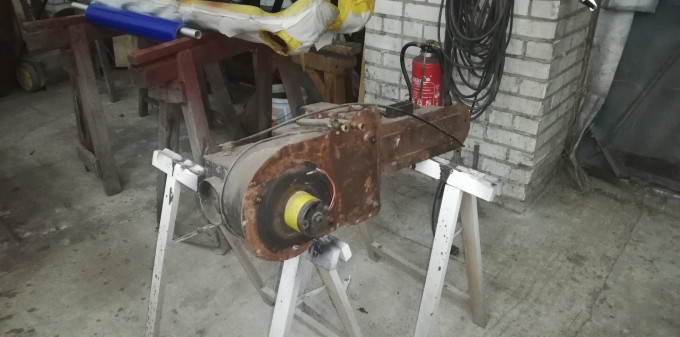

Dann würde heute auch angefangen, das Armaturenbrett kann bestückt werden. Erstmal Bestandsaufnahme. Jedes Teil wird gereinigt, der Chrom aufgearbeitet.

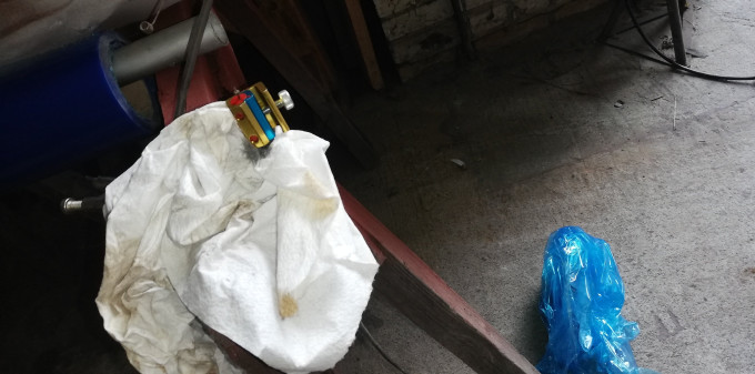

Die Seilzüge habe ich auch nochmal gangbar gemacht. Einen kleinen Helfer zum öhlen. Danach dann das Armaturenbrett abgeklebt und angefangen zu bestücken. Sieht schon gut aus. Am Mittwoch weiter. Morgen ist erstmal der Audi von meiner Frau dran.
Grüsse Bernd 61 HD
