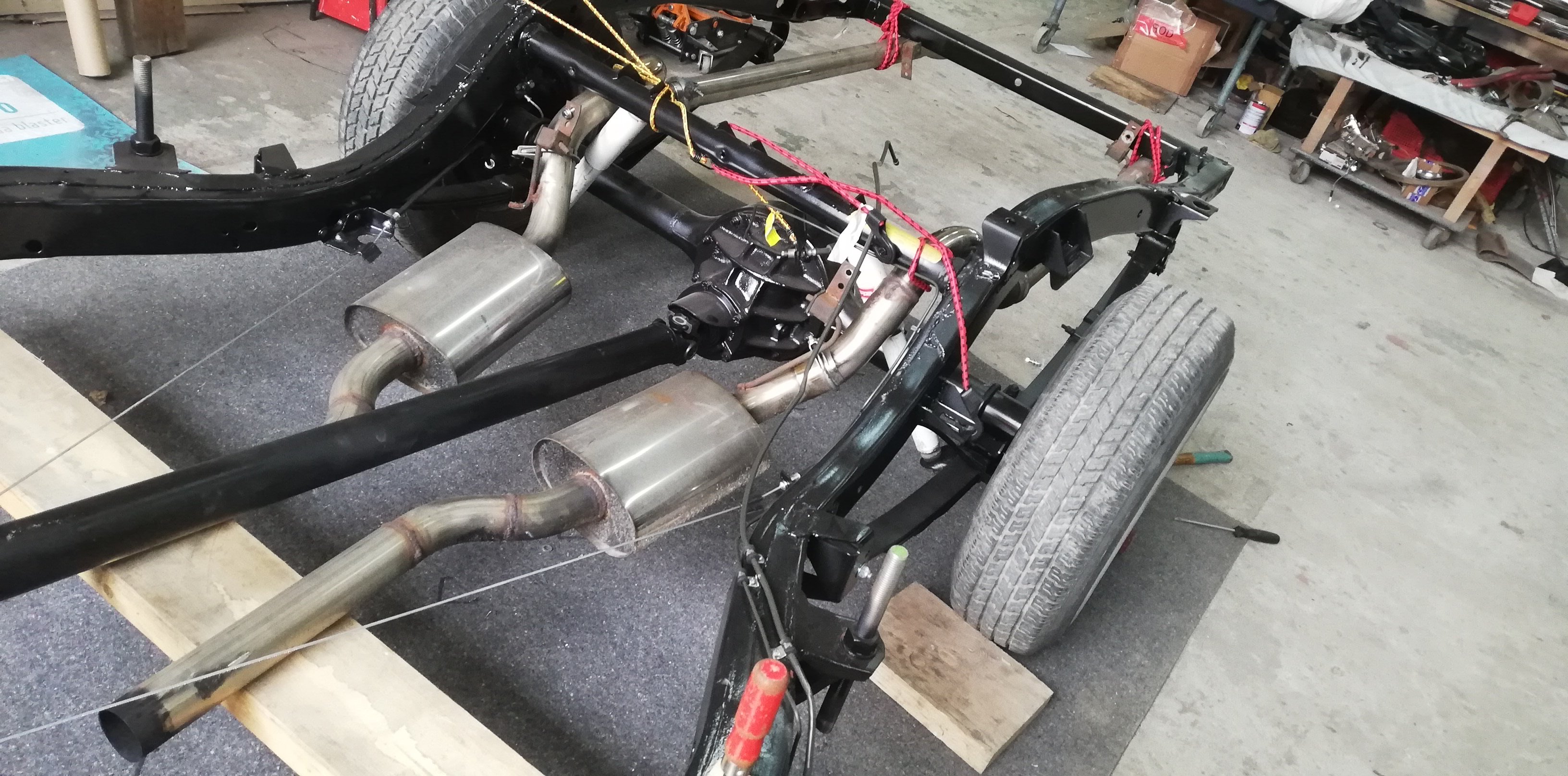

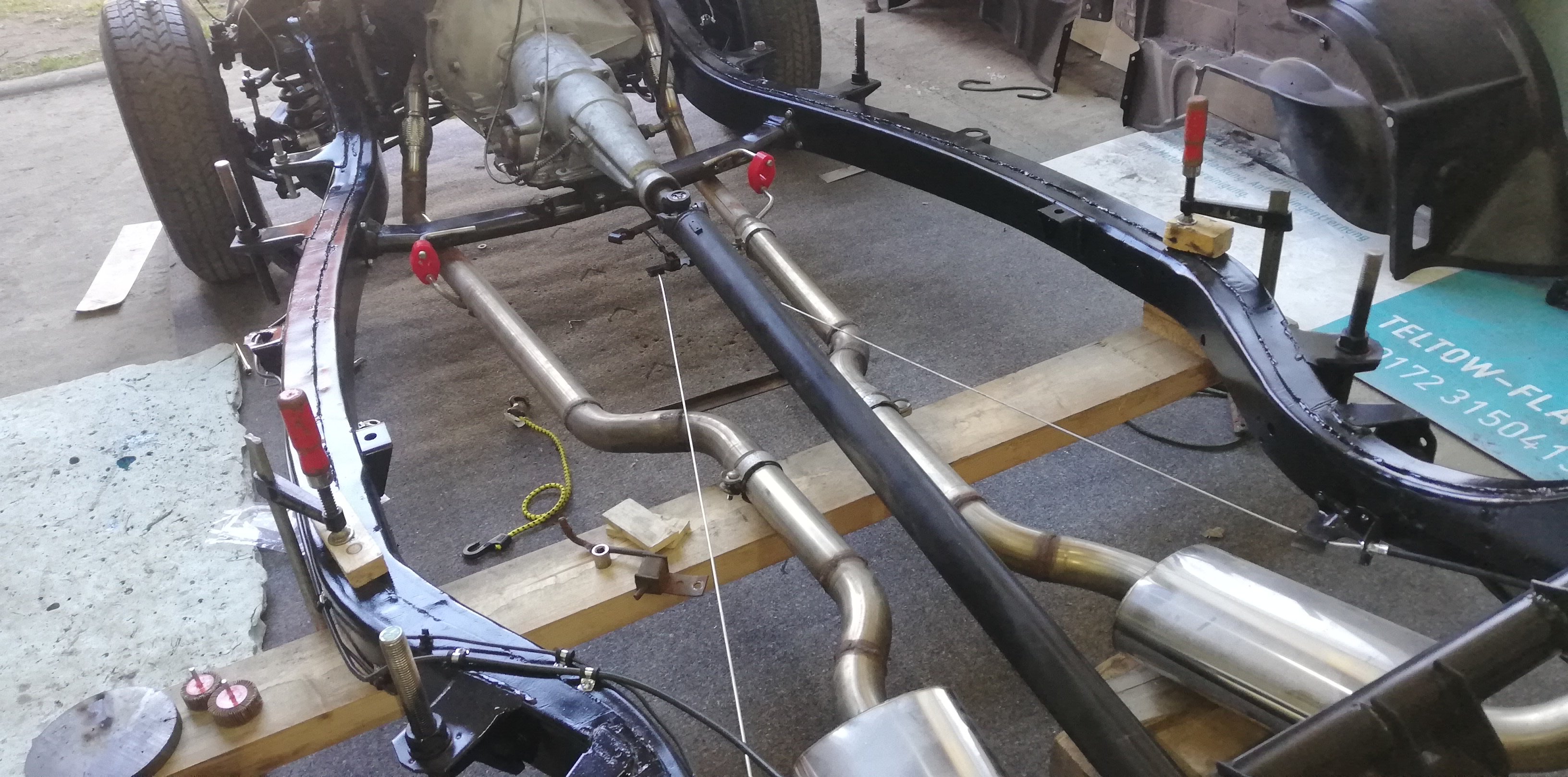

Hallo, da gestern Nachmittag noch Zeit war, bin ich noch an den Galaxie und habe mal die Auspuff Anlage Ran gehalten. So wie sie war kann sie nicht mehr montiert werden. Das Rohr auf dem Querträger und das Bremsseil schleift auch am Rohr. Also neue Konstruktion.

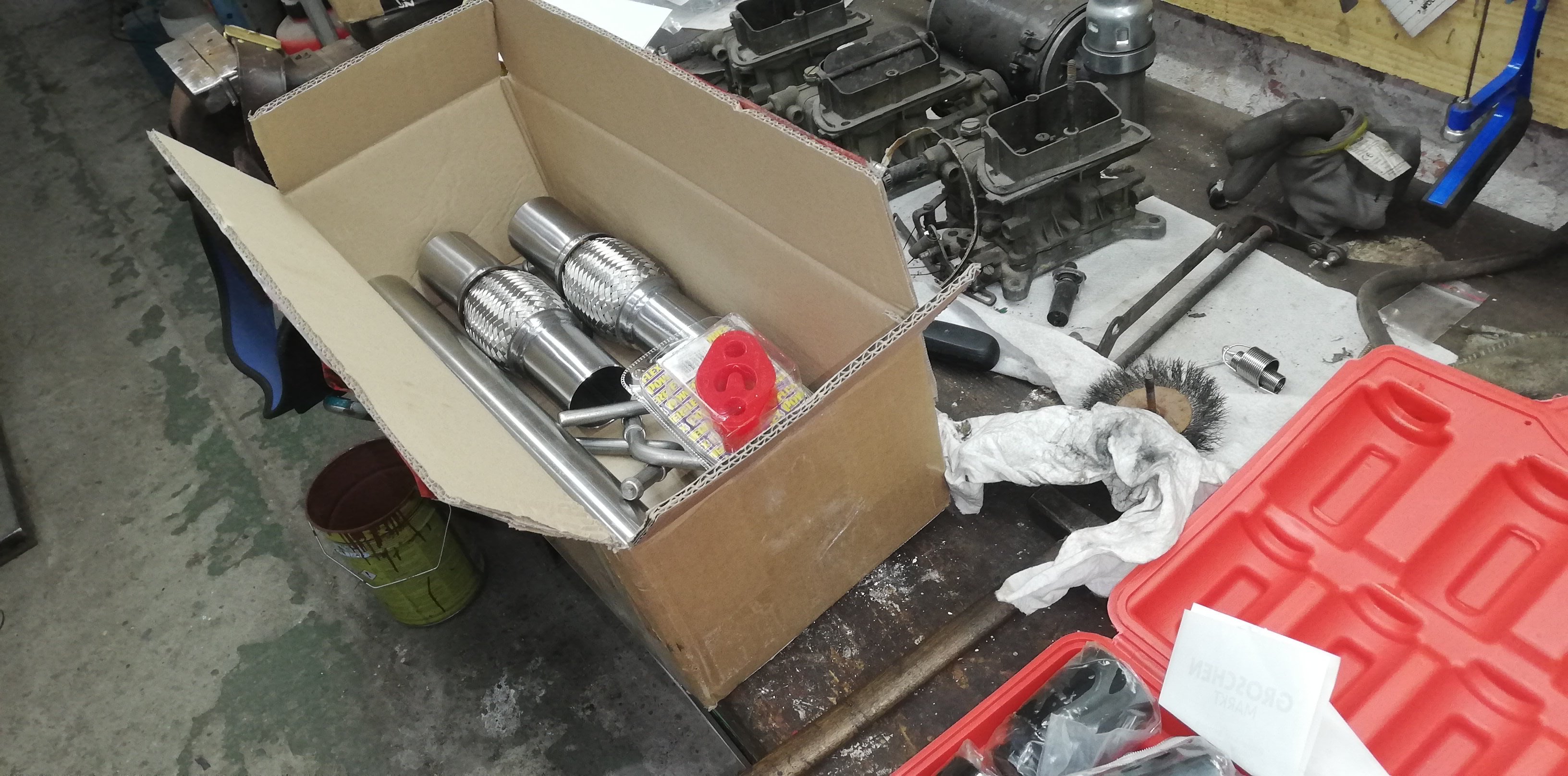

Die vorderen Teile habe ich getrennt und erstmal alles provisorisch hingelegt. Es kommen jetzt je Rohr drei neue Aufhängungen das die Anlage frei hängt. Vorn werde ich ein flexibles Stück einsetzen je Rohr. Das ist der Plan, aber erstmal Teile bestellen.

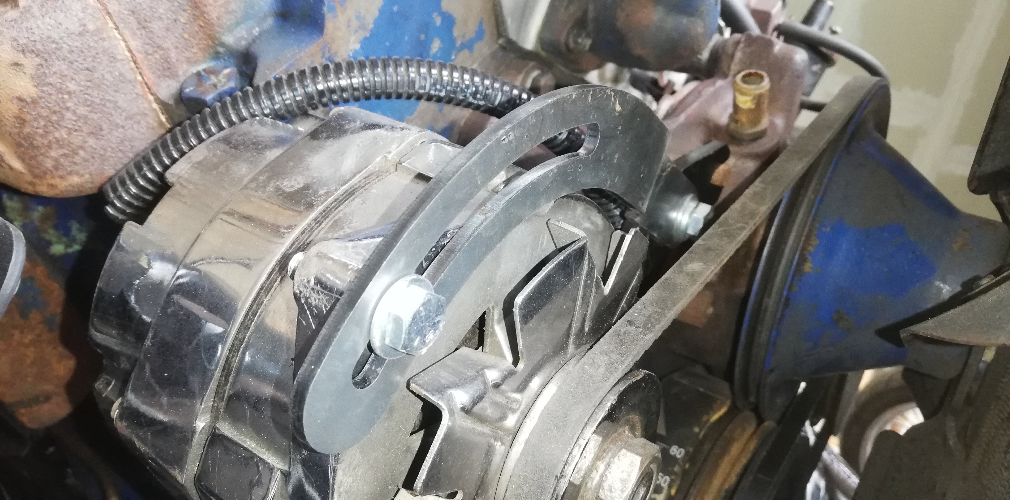

Und auch meine lieblings Schlosserei hatte was fertig für mich. Der Spanner für die Lichtmaschine. Passt und sieht gut aus. Noch schwarz machen und dann fest montiert.

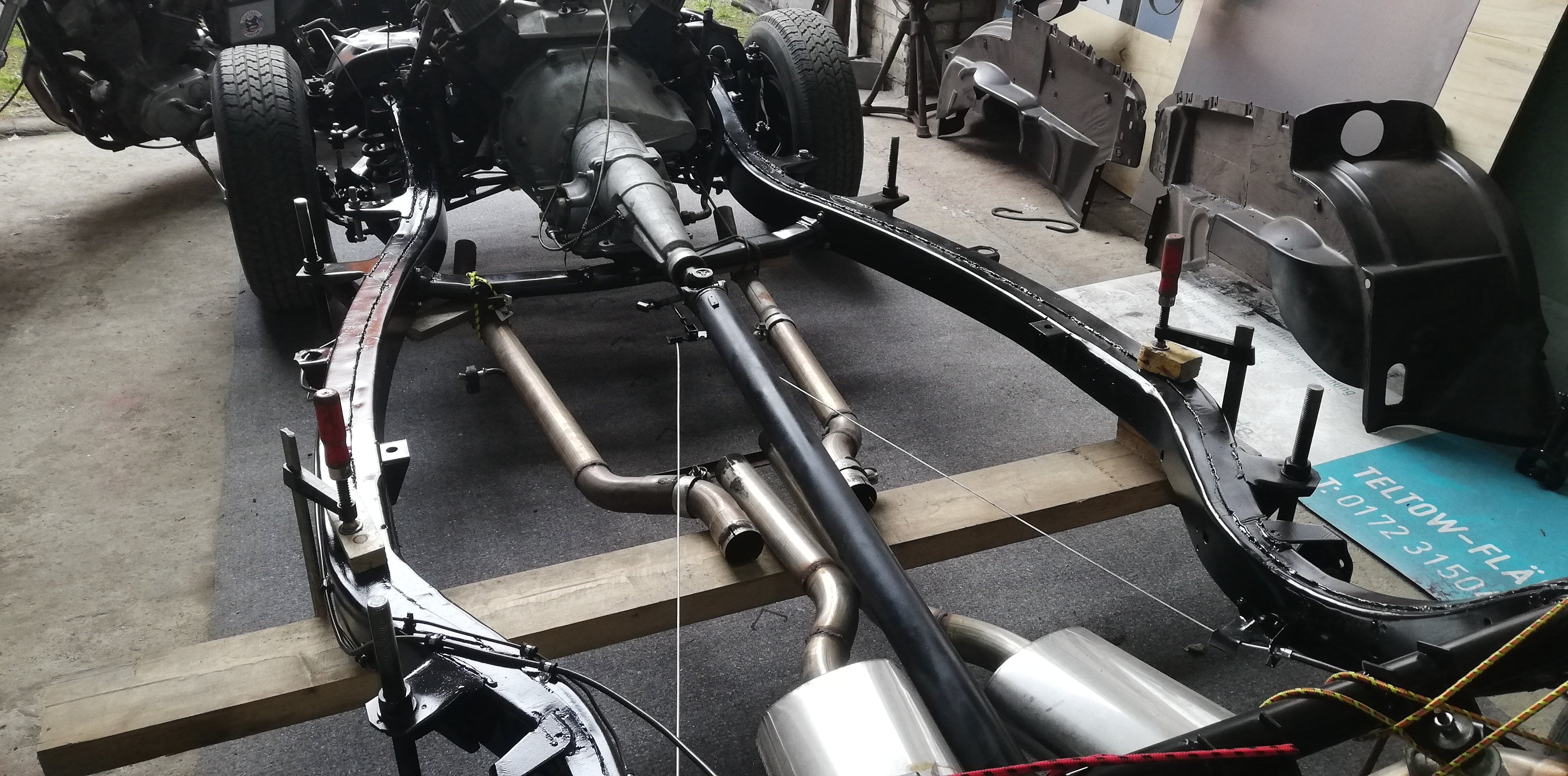

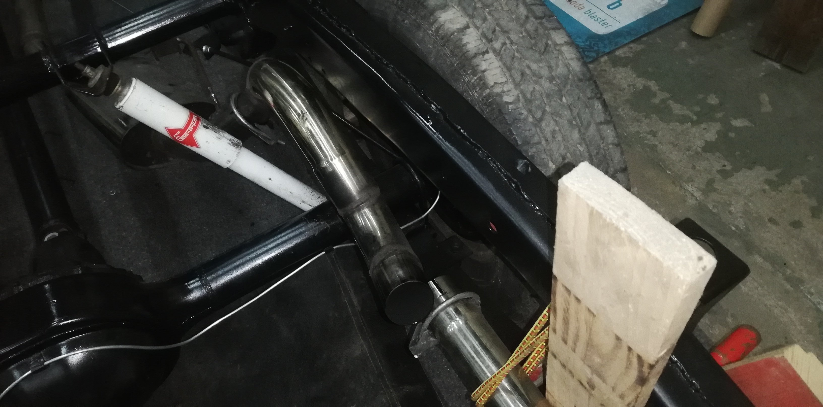

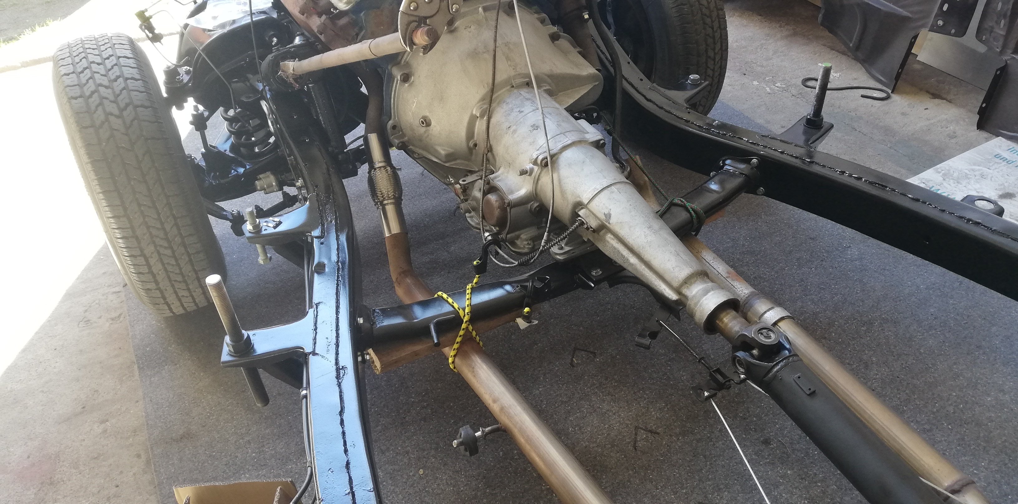

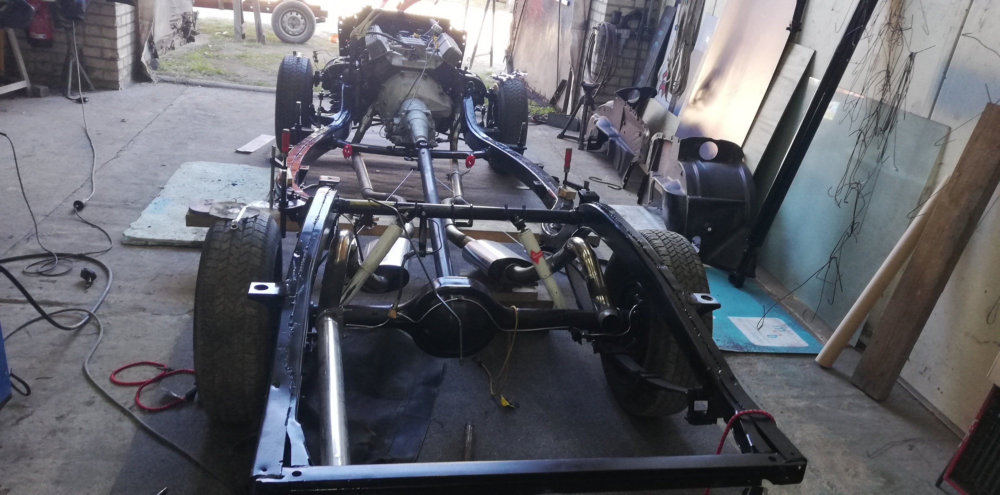

Hallo, gestern waren die Auspuff Teile in der Post.
Heute habe ich dann angefangen zu konstruieren. Erstmal der vordere Teil. Zusammen gesteckt und dann angeheftet. Dann auch die Aufhängung angeheftet, alles abgebaut und geschweißt. Dann wieder zusammen geschraubt. Die linke Seite habe ich fertig geschafft. Hängt jetzt frei ohne am Rahmen oder Bremsseil zu stoßen. Die rechte Seite geht nicht so wie ich es möchte. Die Bögen passen nicht so wie ich es für richtig halte. Also morgen einschneiden an einigen Stellen und wieder zusammen schweißen. Die hinteren Aufhängungen konnte ich wieder verwenden. Musste nur neue angeschweißt werden.
Grüsse Bernd 61 HD

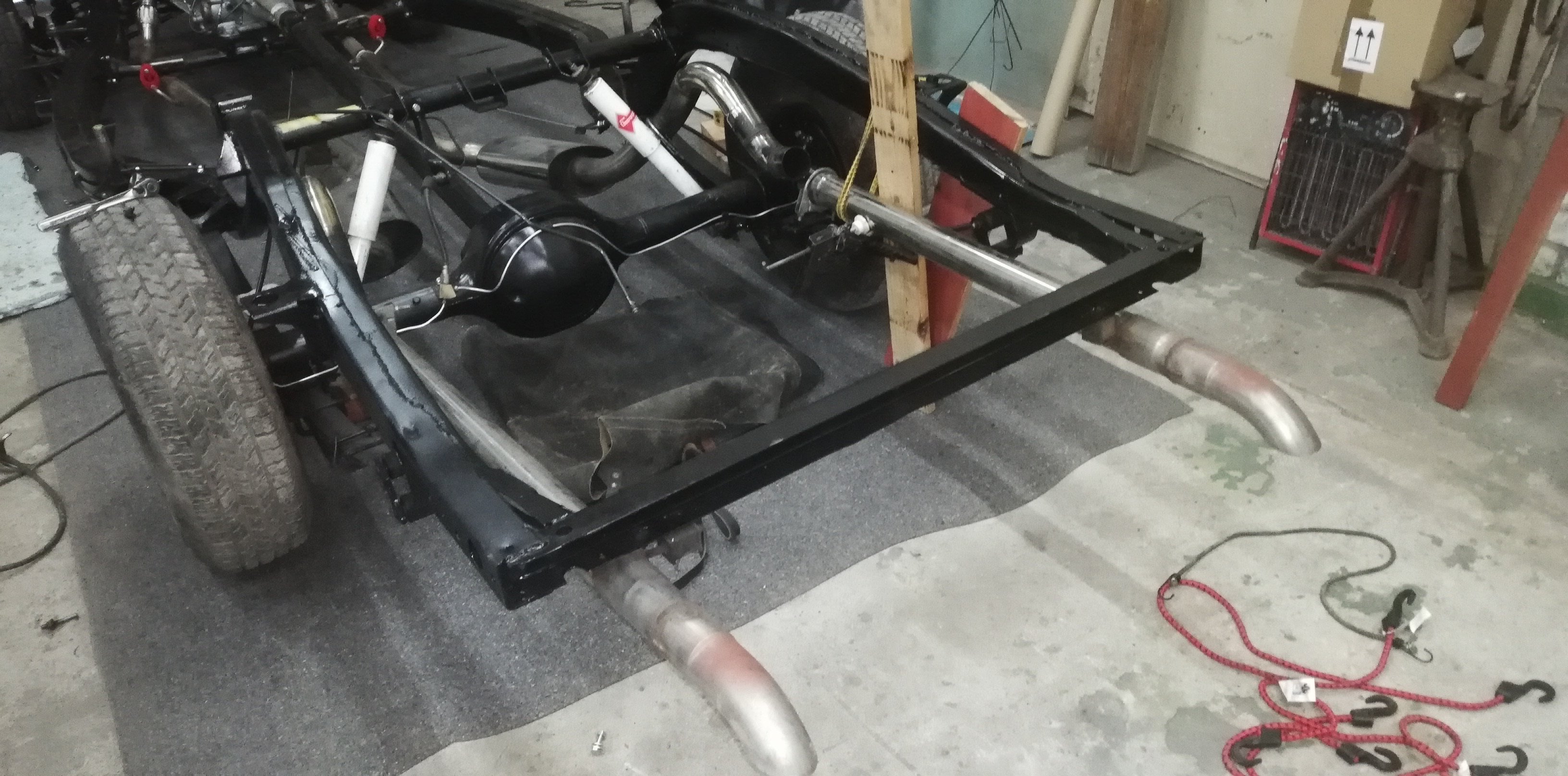

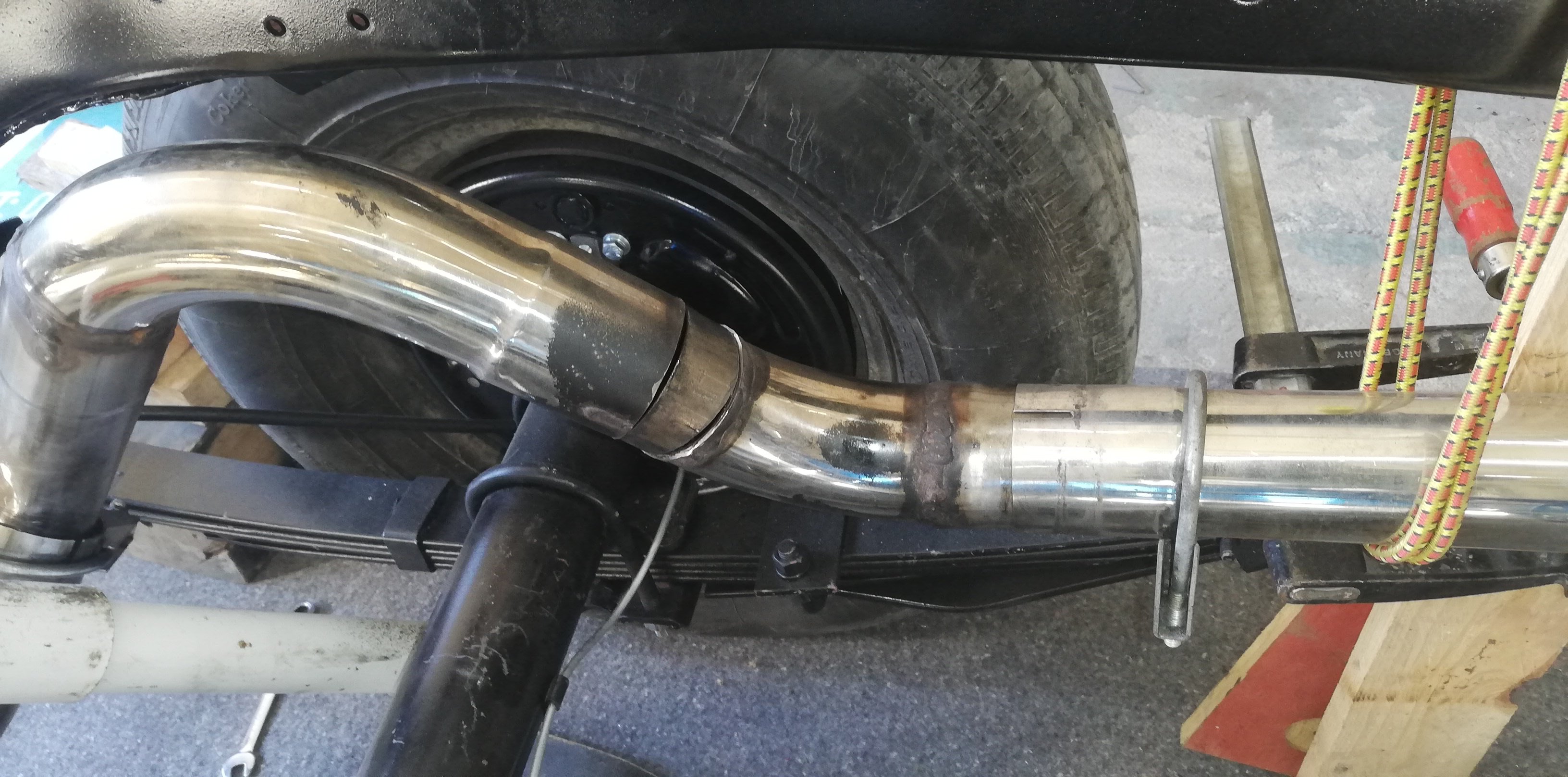

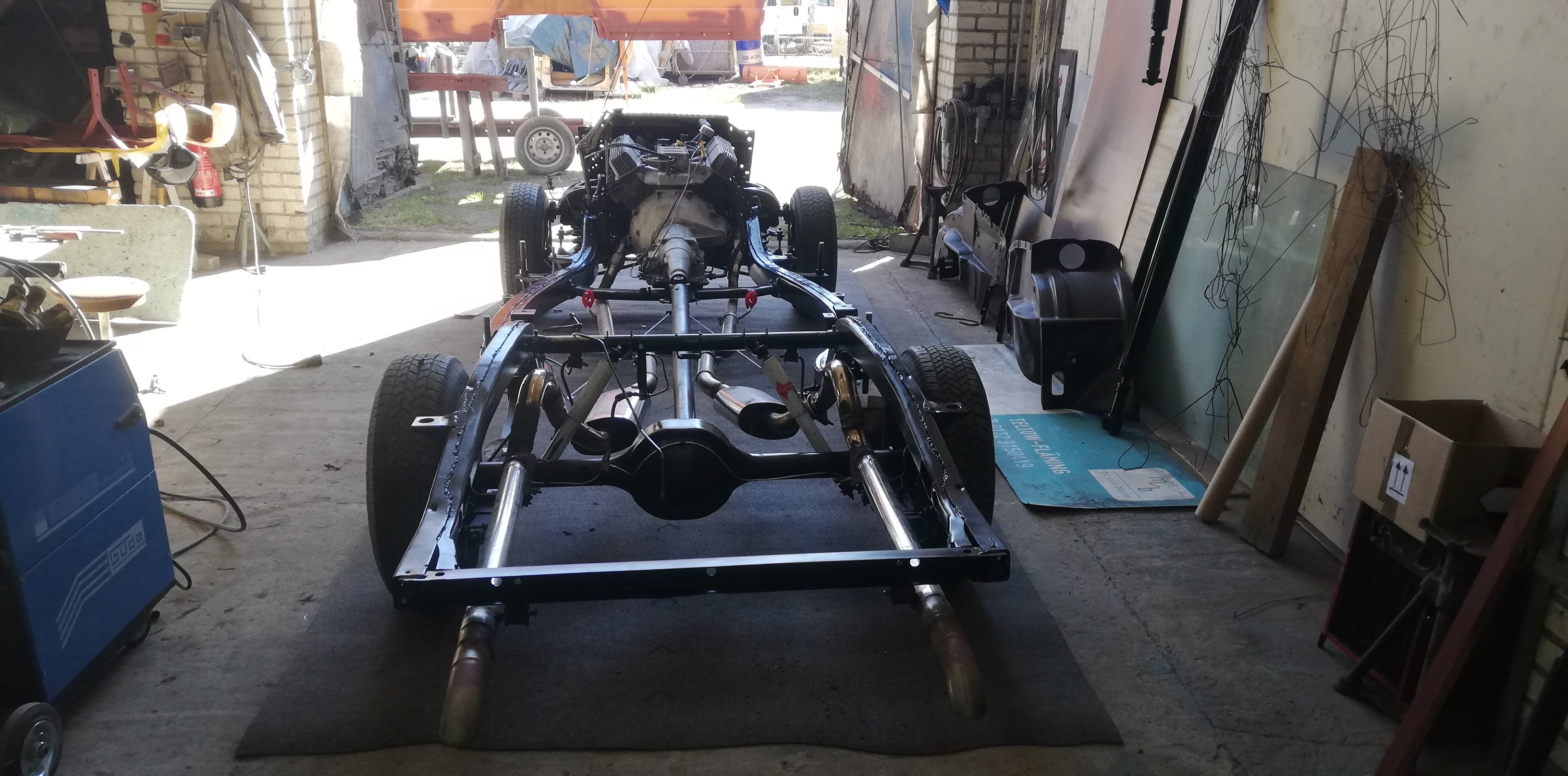

Hallo, heute am Auspuff weiter gemacht. Erstmal den hinteren Teil ausgerichtet und gemessen.
Danach dann den Bogen geschnitten und zusammen gehofften.
Das passt so. Dann alles wieder raus und geschweißt.
Die Auspuff Anlage ist fertig. Hängt frei und ist vom Rahmen entkoppelt.

Wo siehst du einen Kat?
- Beiträge: 2245
1931 Ford Model A in Process - Likes vergeben: 2309 x
- Likes erhalten: 893 x
Der Bernd ist halt sehr Umweltbewusst
Das ist eine Flexible Rohrverbindung.
