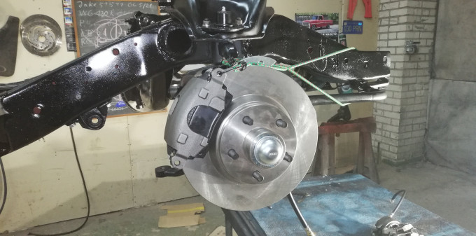

Hallo, keine Panik, das ist Stahl, nur hell galvanisch behandelt. Kommt mit meiner alten Handy Kamera vielleicht nicht so rüber. Passt also.

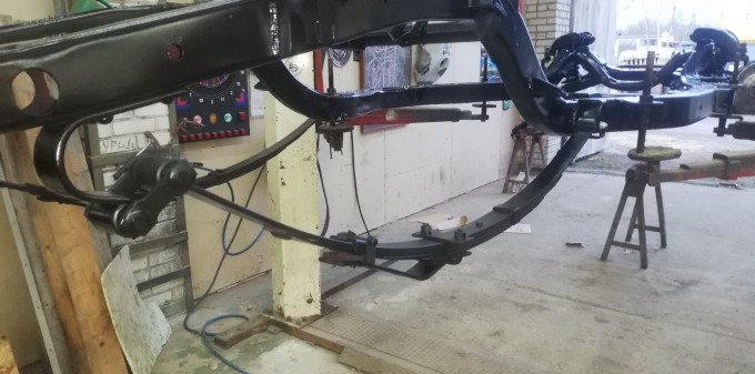

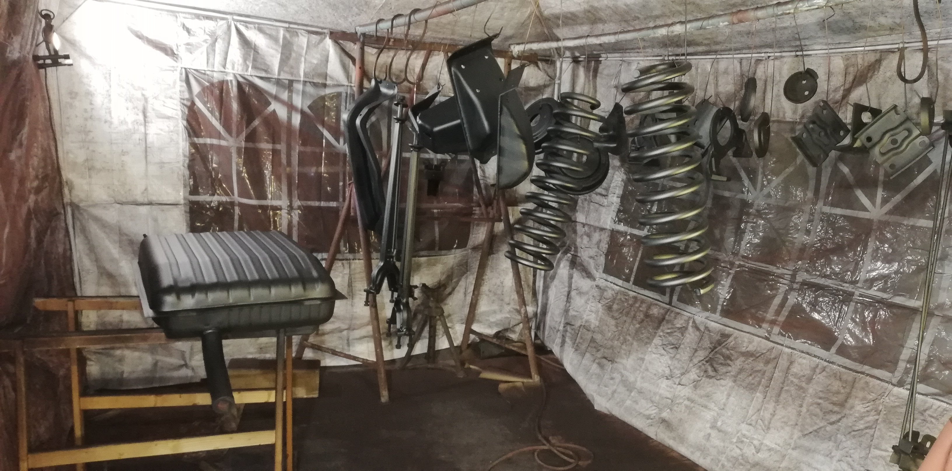

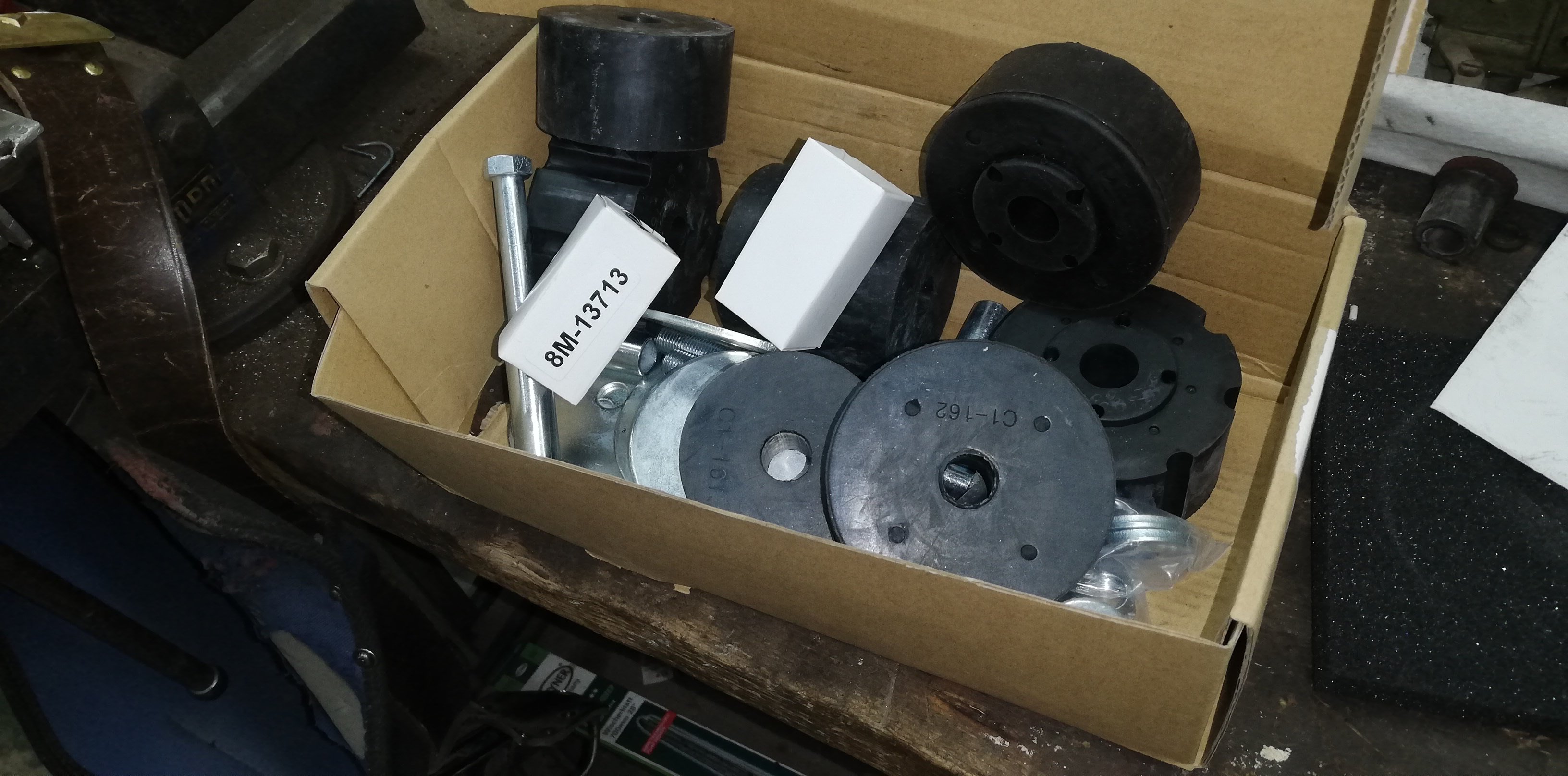

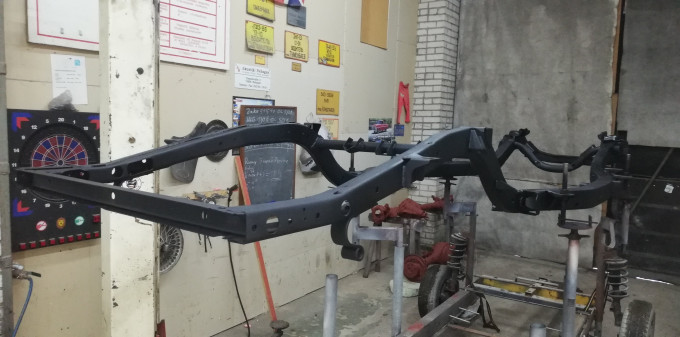

Hallo Gemeinde, der Winter ist immer noch hier. gestern bin ich aber ein wenig weiter gekommen.
Der Rahmen wurde das letzte mal schwarz gemacht und auch der Tank mit den restlichen Klein teilen. Was gestern gekommen ist, ein Paket auf das ich gewartet habe. Eine menge Gummi. Brauche ich aber erst wenn die Karosse wieder hier ist. Das Packet war zwei Wochen in Kölln beim Zoll. Aber nun endlich angekommen.
Ich warte noch auf einige Teile dass ich den rahmen wieder auf die Füße stellen kann. Hat FedEx an Herpes weiter gegeben. Also statt Freitag, jetzt erst am Dienstag.
Grüsse Bernd 61hd
Grüsse Bernd 61hd

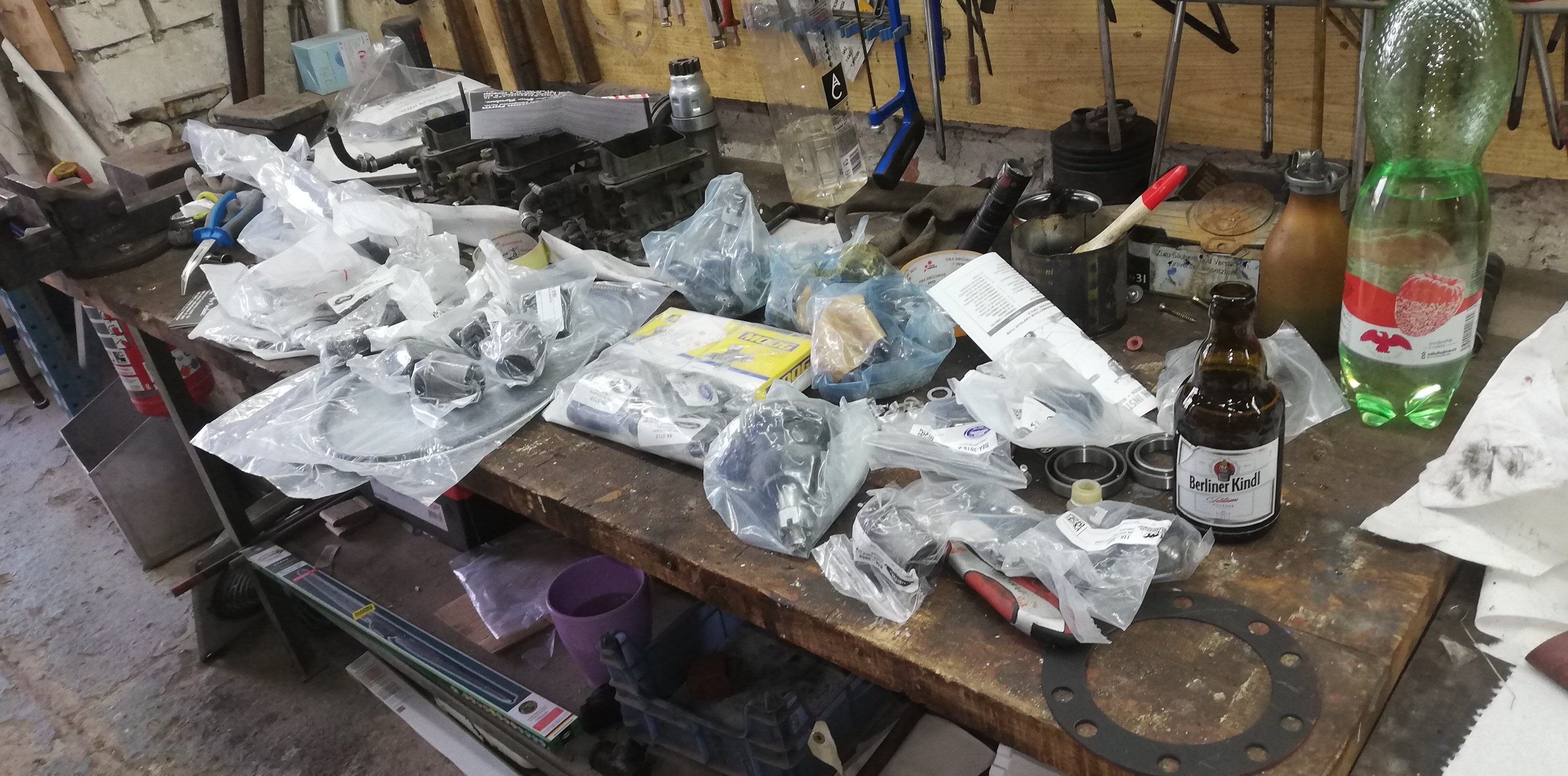

Hallo, heute Nachmittag waren endlich meine Pakete angekommen. Juhu.
Ich hab dann auch gleich anfangen zu sortieren und auch einiges zusammen gebaut. Morgen früh geht's weiter. Freue mich schon, hoffentlich ist alles vorhanden das der Galaxie zum Wochenende auf den Rädern steht.
Grüsse Bernd 61 HD
Grüsse Bernd 61 HD

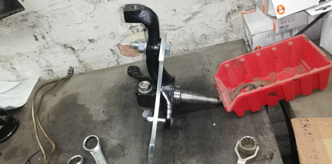

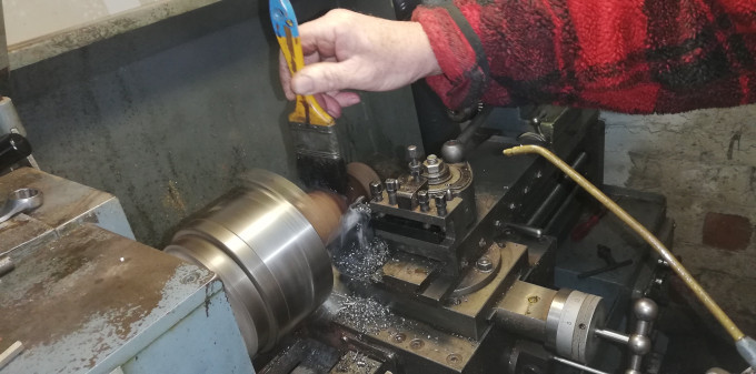

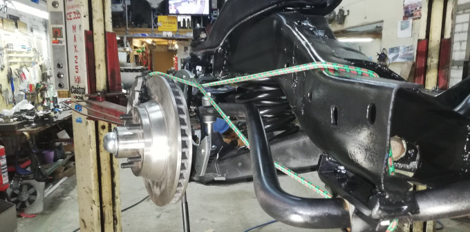

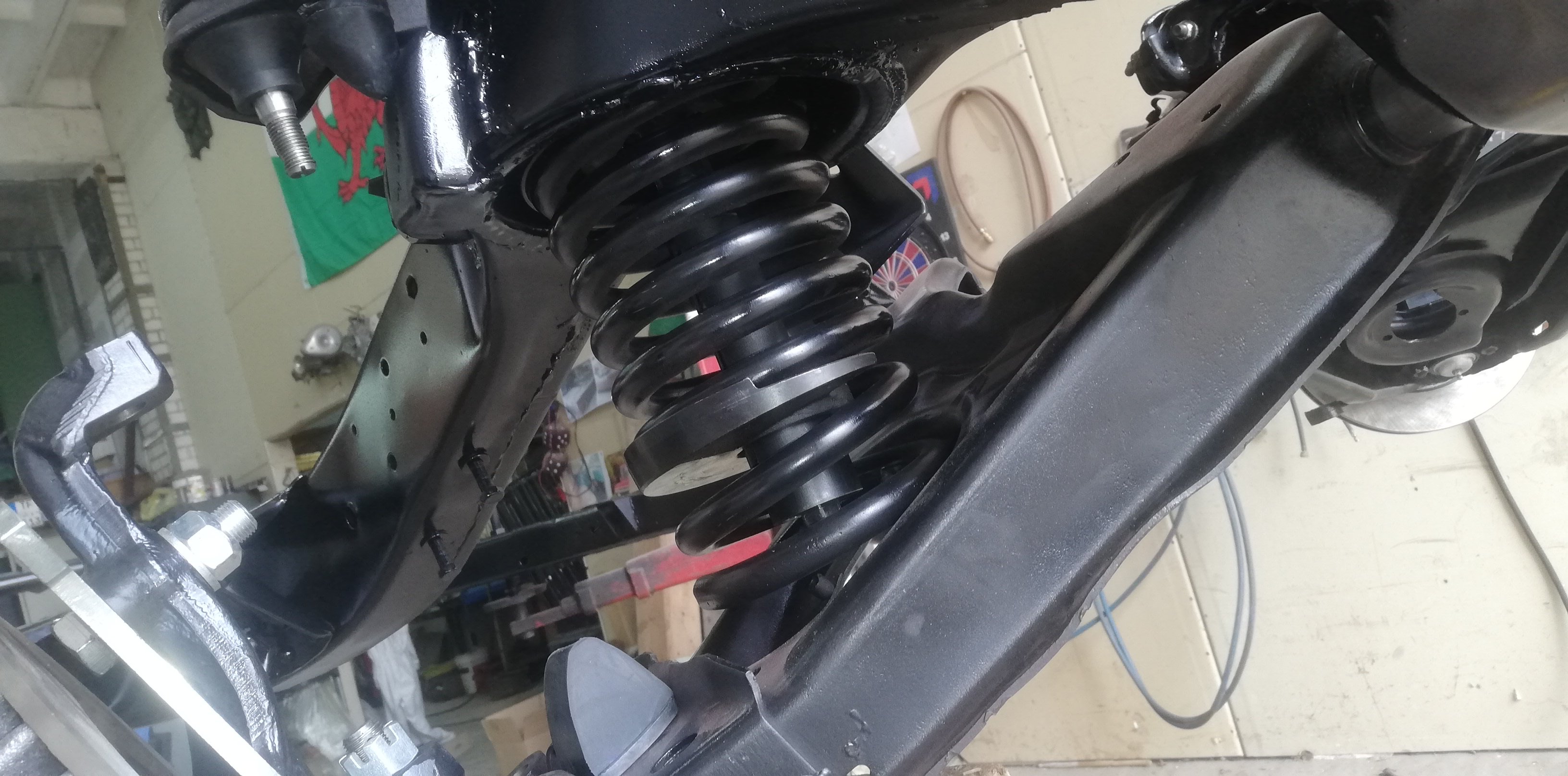

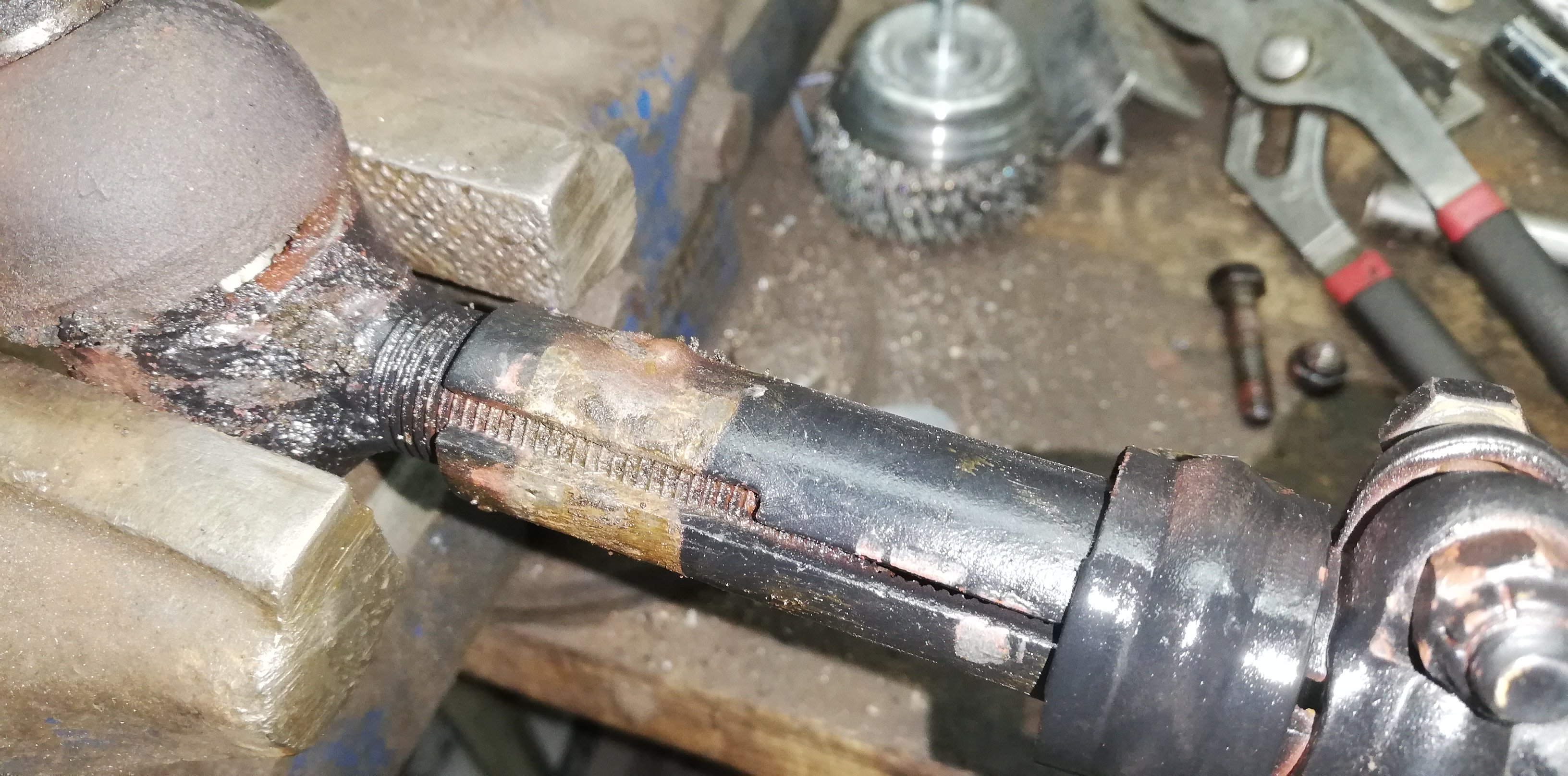

Hallo, heute früh angefangen. Es sind einige Teile zu verbauen. Erstmal bin ich bei den Spurstangen bei gewesen. Also die neuen zusammen bauen. Aber wie es immer so ist, ein Teil passt nicht.
Ein Spurstangen Kopf ist falsch. Rechtsgewinde statt Linksgewinde. Die Verpackung war richtig beschrieben. Kommt vor. Der Alte Kopf war fest, habe ich aber hin bekommen.
Dann an die Bremsen. Mein Freund Angus war bei mir und hat mir zwei Distanz Hülsen gedreht. Jetzt konnte ich die Ankerplatte richtig fest machen und auch den Rest zusammen bauen. Alles richtig gefettet und zusammen. Das war geschafft. Dann würde noch eine Hülsen gedreht dass ich die Buchse am Querlenker montieren kann. Die waren dann auch montiert . Dann auch gleich die Traggelenke angeschraubt mit den Anschlag Gummis. Erstmal zusammen gesteckt. Sieht erstmal aus als ob es passt. Dann die oberen Gelenke fest gemacht. Mit den gleichen Distanz Plätzchen die drin waren. Es wird zum Schluss natürlich noch Spur und Sturz richtig eingestellt. Bei den unteren musste ich erstmal was schön machen. Würde dann später festgeschraubt. Danach die Achsstummel montiert und die Federn. Bei den Federn habe ich mir innen Federspanner geborgt. Das ging sehr gut. Den Rest mit Spanngurte. Das hat Erstmal gut geklappt. Auch alles gleich festgezogen und mit Split gesichert. Danach die Bremssättel montiert. Passt alles und hat genug Spiel zum lenken. Dann nach hinten . Bei den Blattfeder die Buchse ausgedrückt und auch gleich die neuen rein. Gin mit der Hilfe meines Garagen Nachbarn sehr gut. Dann auch gleich montiert. Das war schon ok. Was liegt noch auf dem Tisch? Der Stabilisator. Also auch gleich montiert. Das sieht richtig gut aus, leider nur optisch. Der Bremssattel schlägt an den Stabi an. Ich hab die stabbigelenke wieder raus genommen. Am Donnerstags werde ich mir was überlegen wie ich das Problem lösen kann. Heute war erstmal Feierabend. Ich denke mal das es ein Stück weit weiter gekommen ist.
Grüsse Bernd 61 HD

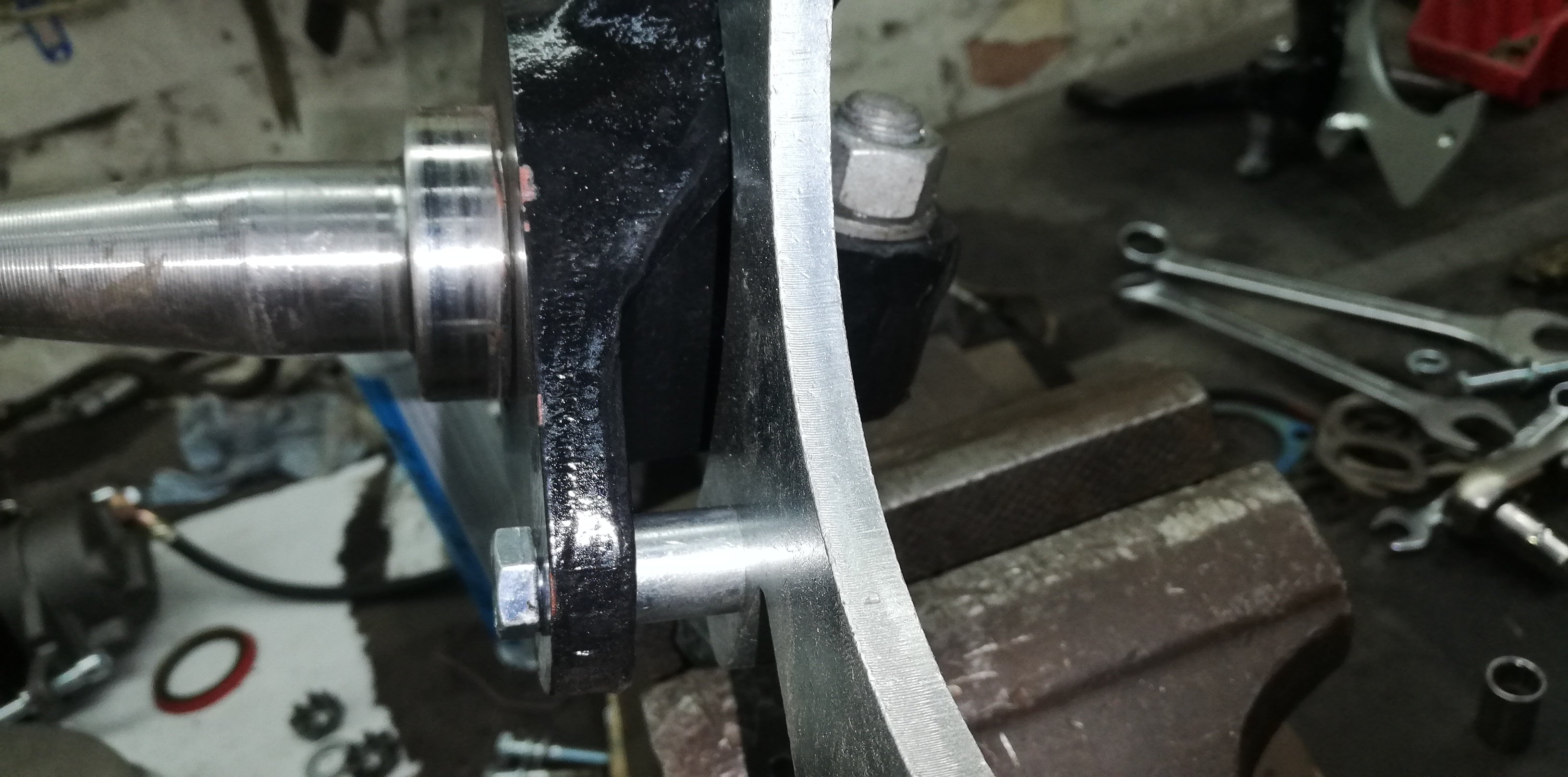

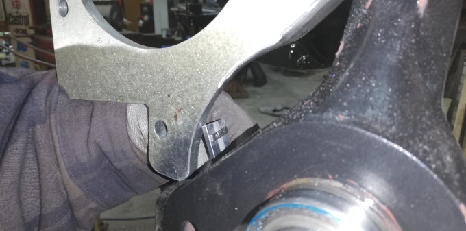

Hallo alle zusammen. Letzte Nacht konnte ich nicht schlafen. Das mit den Bremsen und Stabilisator ging mir nicht aus dem Kopf. Heute früh ins Netz und den originalen Stabilisator gesucht. Der ist auf jeden Fall anders. Kleiner. Der dran ist, ist bestimmt besser, also stabiler. Das ist OK. Dann nochmal die bremsen rausgesucht.
https://www.speedwaymotors.com/1957-196 ... 11196.html
Ist die richtige Bremse. Nur die Ankerplatte passt nur so Ran. Dadurch sind aber auch die Bremssattel vertauscht.
Heute war Enkel Tag, Schwimmbad war angesagt. Am Abend bin ich dann aber noch in die Werkstatt. Also nochmal nachgesehen. Also , nochmal alles ab und den rechten Sattel auch Rechts randgehalten. So sollte er original sein. Nur die Halteplatte passt andersrum gar nicht. Also hilft nur die radikale Maßnahme. Ich werde die Halteplatte anpassen. Das bedeutet kürzen und wieder ansetzen. Also, der Sattel muss runter, die Halteplatte anpassen das der Sattel passt und dann das untere Stück anheften. Schweißen lasse ich das den in meiner Lieblings Schlosserei. Also, morgen wieder alles raus und wieder rein, bis es passt. Ich bin zufrieden dass ich eine Lösung gefunden habe. Morgen geht's weiter.
