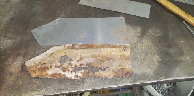

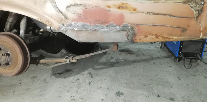

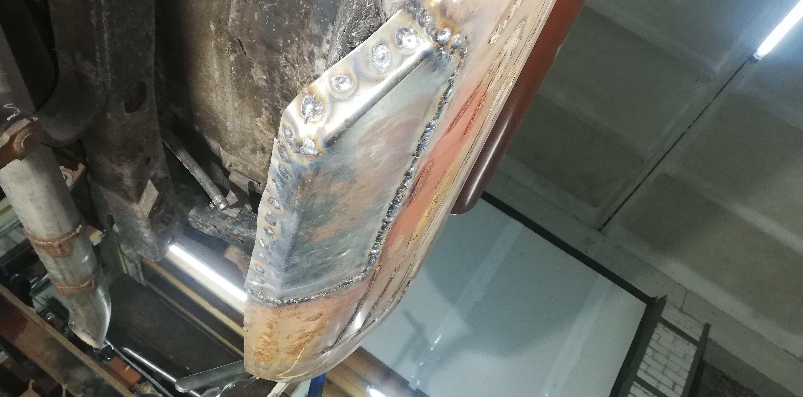

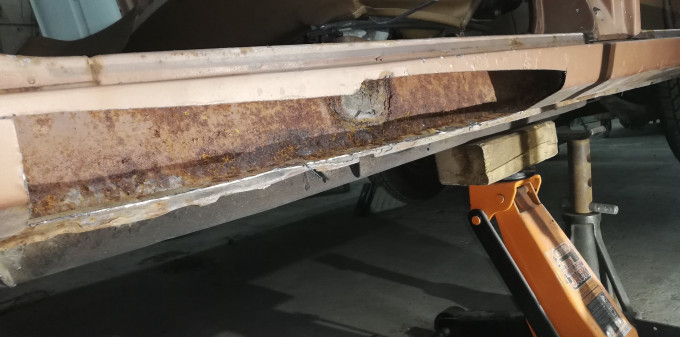

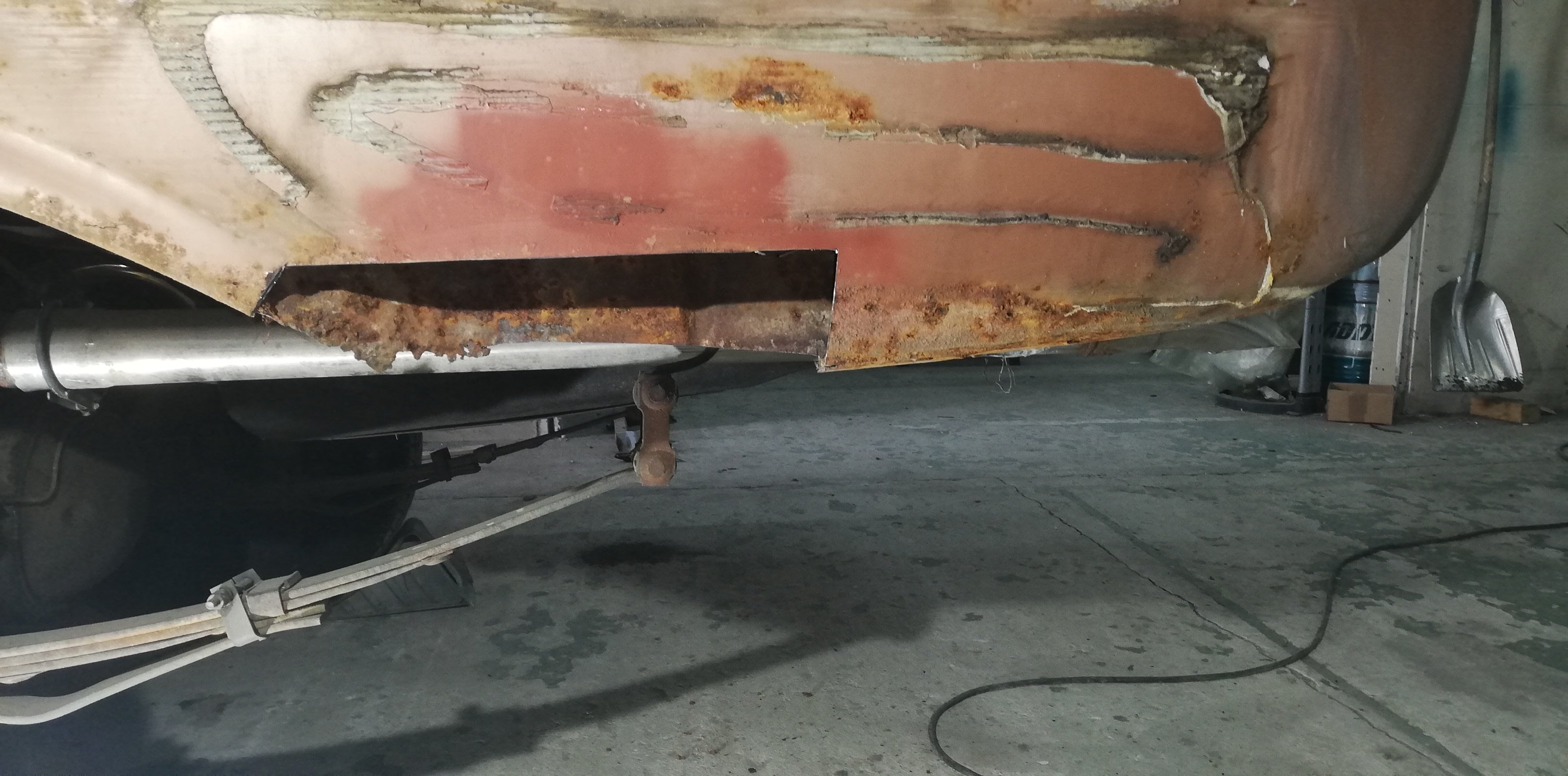

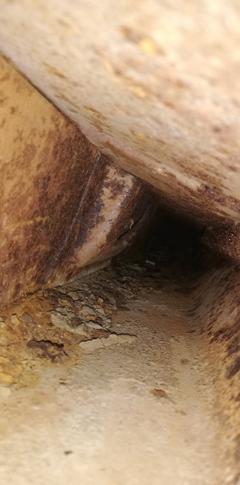

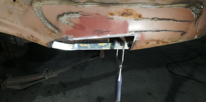

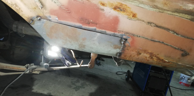

Hallo, heute wurden geschweißt. Erstmal frei machen.
Dann die neue Bleche zuschneiden und biegen.
Dass untere Blech wurde zuerst eingesetzt. Danach das äußere. Wobei das innere ein wenig kompliziert war, anpassen und schneiden.
Auch von unten geschweißt.

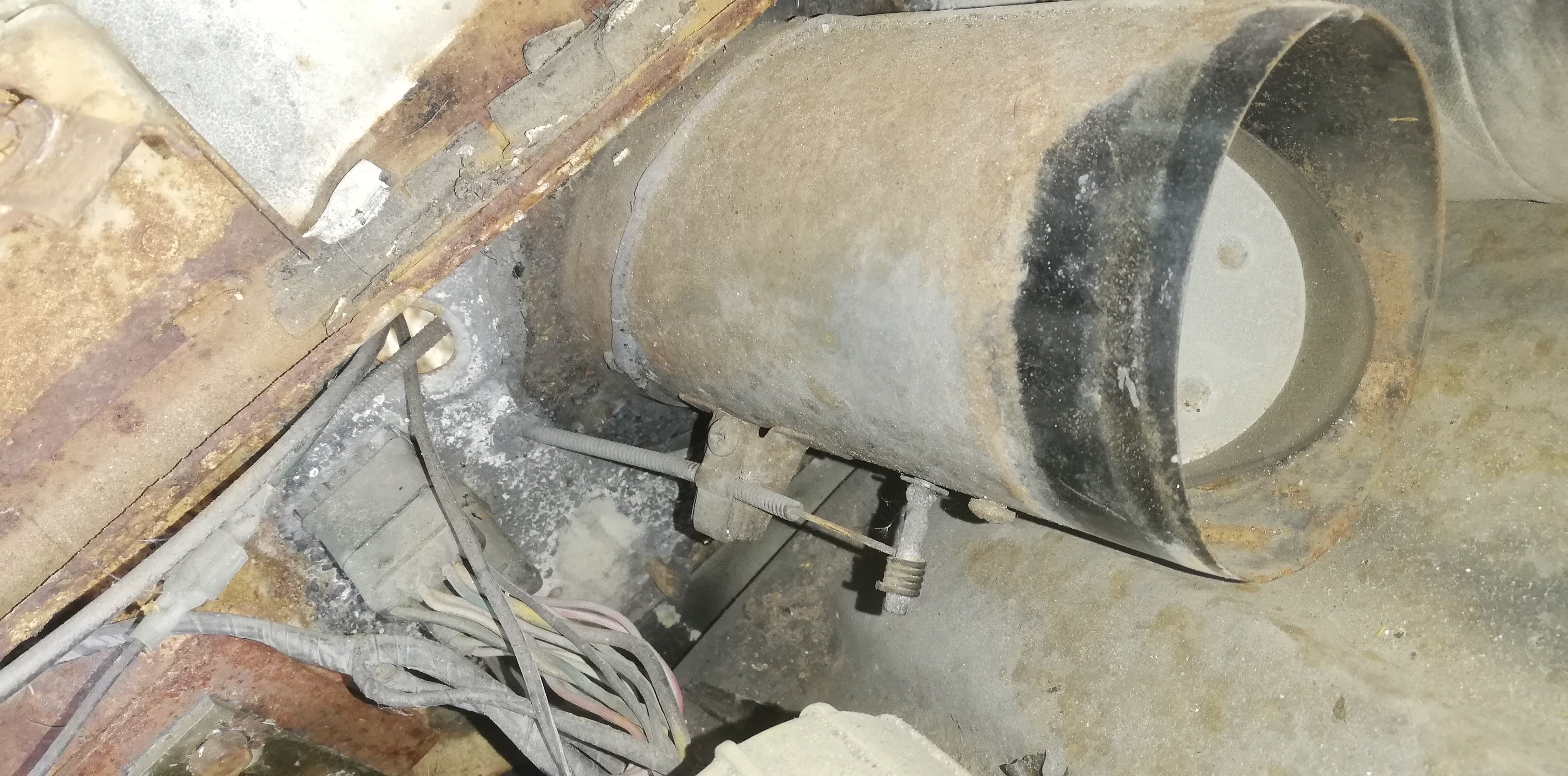

Die Schweißstelle wurde geschliffen, denke ist OK so. Dann habe ich noch den Schweller frei gelegt. Erstmal die schlimmste Stelle raus.
Nach 60 Jahren ist's ok. Muss halt gemacht werden. Morgen weiter.

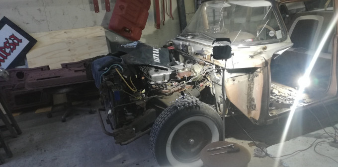

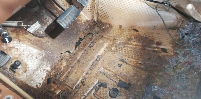

Hallo, letzte Woche habe ich noch ein wenig geschafft.
Die Sitzbank raus und den ersten Teppich. Der Fußraum ist Durch.
Dann gestern noch weiter.
Die innen Kotflügel ab. Die werden gestrahlt und schwarz gemacht.
Auch diese Kleinigkeiten werde ich neu machen.
heute gehts weiter.
Grüsse bernd 61 hd

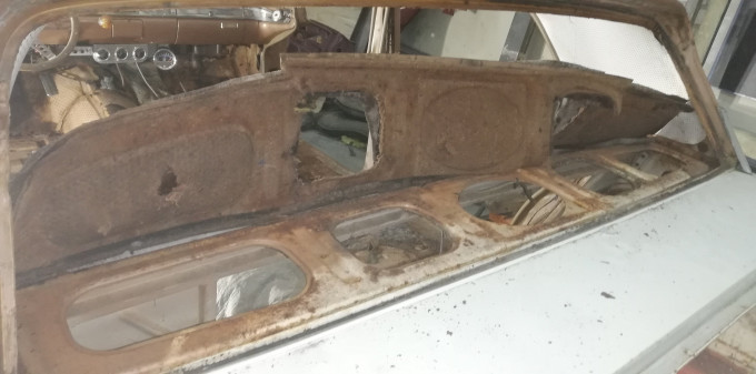

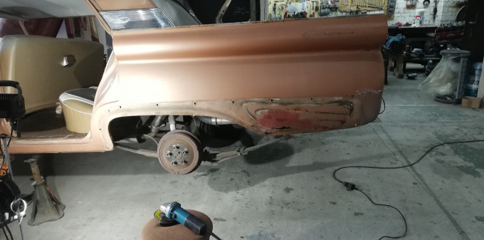

hallo, am Galaxie bin ich ein wenig weiter gekommen. Die vorderen Innen Kotflügel wurden entfernt. Die werden gestrahlt und auch wieder schön gemacht. Auch die Firewall wurde sauber gemacht dass diese auch mit lackiert werden kann.

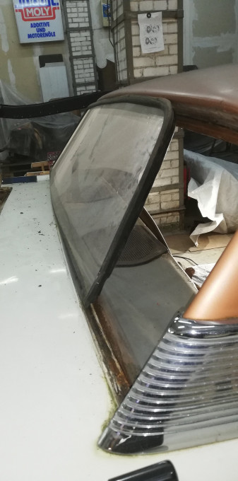

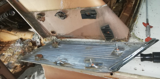

Danach auch der hintere Sitz raus und auch die Heckscheibe.
Der Teppich wurde auch raus genommen. Das Blech ist zwar angerostet, aber im Hinteren Bereich OK. Die Heckscheibe wurde schon mal erneuert, aus Plastik. Kommt natürlich Neu. Dann den Chrom ab.
Auch die Hutablage wurde entfernt.

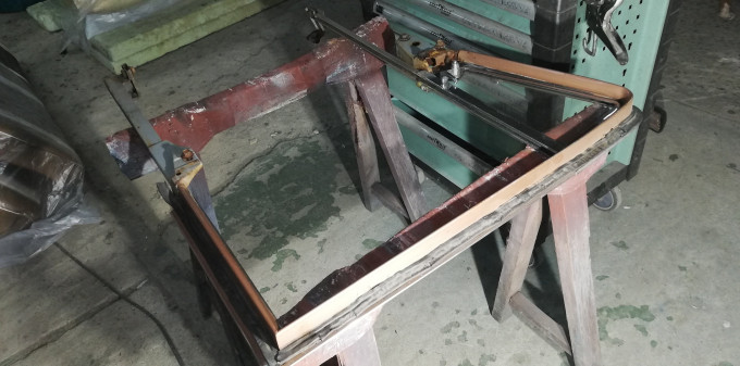

Dann kahm der Anruf vom Lackierer ob Er schon ein paar Teile haben kann. Am Freitag will Er schon was holen. Die hauben und die Türen. Aber vorher noch die Türen von innen richtig grundiert.
Mit der Kanüle, geht richtig gut. Alle Ecken werden erreicht.
