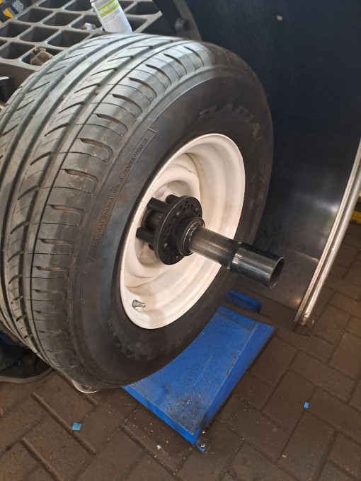

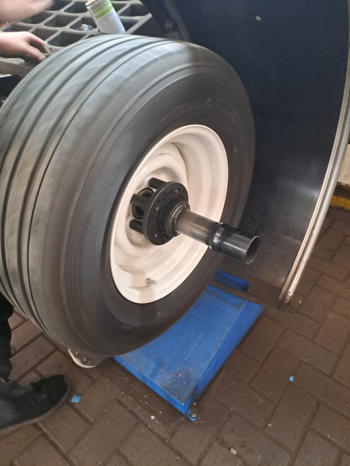

Beitrag von Henk » 25. Sep 2024, 12:23
Ich habe Vibrationen bei 65/70mph, als ob man auf einer Rüttelplatte säße.
Nicht im Lenkrad, sondern in der Karosserie.
Ich denke ich bin dem Problem aud die Schliche gekommen.
Meine hinteren Räder wurden wohl nicht über die Radmuttern gewuchtet.
Da ging heute einiges beim wuchten, die Produktionsqualität der Wheel Vintiques Stahlfelgen ist auch nicht unbedingt deutscher Standard.
Bei einer Felge musste der Reifen um 180° auf der Felge gedreht werden um "wuchtbar" zu werden.
Probefahrt steht noch aus.

Beitrag von Parklane » 25. Sep 2024, 12:31
Bei meinem damaligen B-Kadett war die Unwucht an einem Rad mit der normalen Maschine nicht in den Griff zu bekommen.
Es wurde dann am Auto direkt gewuchtet, dann war es gut 👍
Ich glaube heute macht das keiner mehr, hatte damals schon Glück 💁‍♂️
Viel Erfolg 👍👍

Beitrag von Schraubaer » 25. Sep 2024, 12:32
Daß Stahlräder der Amis so und nicht anders gewuchtet werden müssen ist ja auch vöööööllig neu! :lol:

Beitrag von Schraubaer » 25. Sep 2024, 12:34
Parklane hat geschrieben:
25. Sep 2024, 12:31
Viel Erfolg 👍👍
Gruß Dirk 🙋‍♂️
Doch gibt's noch!
Standard an Karren wie Bugatti, AMG, SLS und anderen jenseits der 300Km/h!
