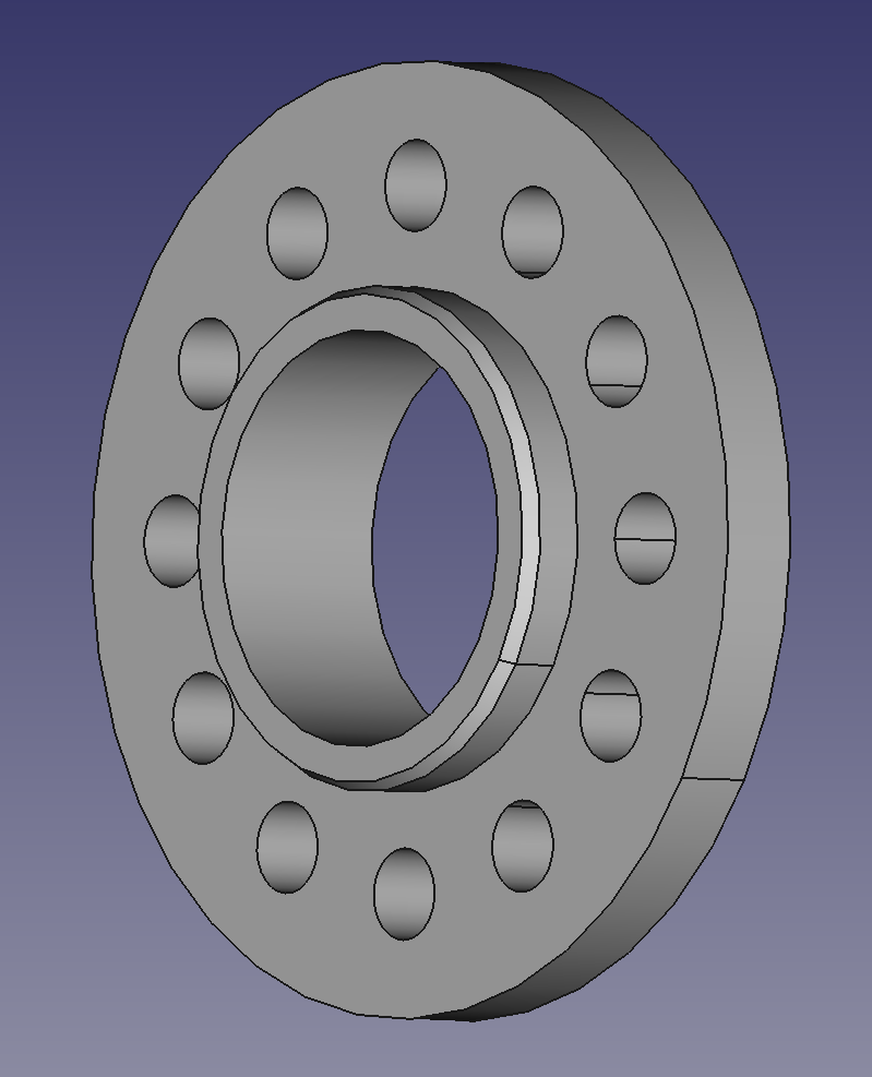

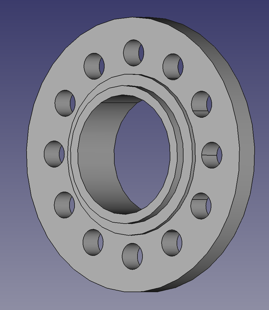

Inzwischen habe ich einen Entwurf für eine Distanzscheibe gemacht. Ich hoffe, das Ding kann man mit 3D Druck produzieren.
Außendurchmesser 115mm, max. Dicke 24mm. Materialanforderungen wären ölbeständig und wärmestabil. Wieviel °C hat man wohl am Dämpfer? Was für Material kann man da verwenden?

Auf Polymer würde ich in dem Bereich nicht vertrauen.
Das gibt mit der Zeit auch nach! (Temperaturschwankungen, Vibration und Anzugdrehmoment!)

Hast Du denn am Zahnrad zum Dämpfer hin auch das Distanzstück?
Pioneer Dämpfer?
Warum setzt du nicht zwischen Dämpfer und Zahnrad einen Distanzring wenn nur 5mm fehlen?
Und warum soll Deiner laut Bild dann 24 mm dick sein? Verstehe ich nicht
Grüße Ralf
Pioneer Dämpfer?
