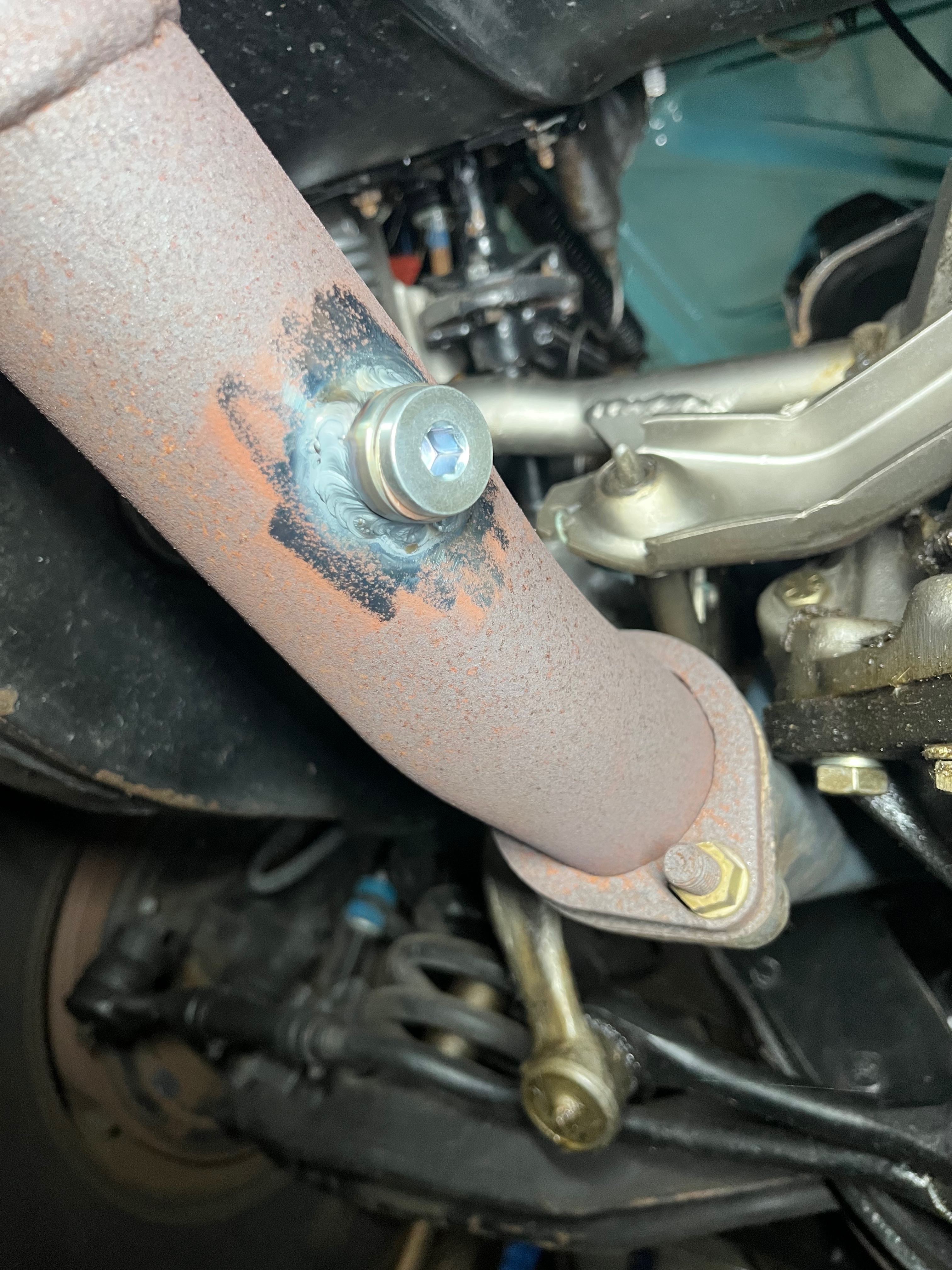

Es wurden 2 Lambda-Sonden eingebaut und die Vergaser über das ganze Drehzahlband eingestellt. In welcher Reihenfolge jetzt abgestimmt wurde weiß ich nicht, da ich, wie schon geschrieben, nicht vor Ort war.
Die Aufgabe eine Leistungsmessung zu machen stand auch garnicht, sondern die saubere Einstellung und der Allgemeinzustand des Motors.
Die Jungs haben viel Erfahrung im historischen Rennsport mit V8 und einige 427er Rennhobel die sie aktiv in der Box betreuen. Ich bin mir sicher das das notwendige Wissen vorhanden ist.
Meinen 427er vom Cougar haben sie ja auch perfekt hinbekommen 😊

und schweißen könnense auch 😎
