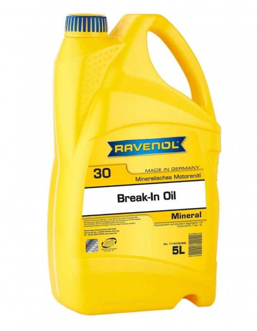

Beitrag von Henk » 12. Mai 2024, 06:33
Ich denke/hoffe er meint SAE30 Einlauföl z.B. von Ravenol.

Beitrag von Oli-Wer » 12. Mai 2024, 07:34
Vor lauter Aufregung….
Natürlich kein 5W30😅sondern das SAE30 Einlauföl.
