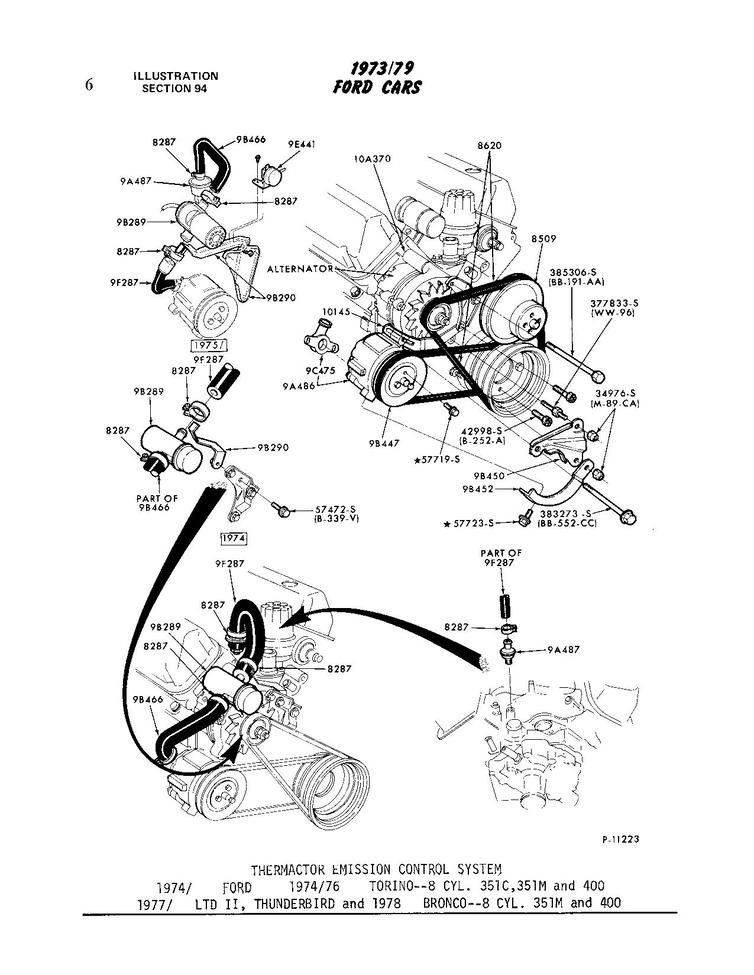

Da ich noch F150 Neuling bin....kann mir jemand sagen, was das für ein Bauteil am Motor ist?
Ist auf der Beifahrerseite, unterhalb der Lichtmaschnine, Schlauch geht in die Ansaugbrücke unten ist eine keilriemengetriebene Pumpe oder so was.....ist ein ganz schmaler Keilriemen . In der Mitte des Schlauches ist auch noch so einen kleine Dose...Hier mal einige Bilder....

Smog Pump. Eine Art Abgasverfälschungssystem, um die Abgase sauberer erscheinen zu lassen.
Damals ein legaler Beschiss an die Umwelt in den „grünen“ Staaten wie Kalifornien.

Danke,
wie funktioniert das System?
Wird da einfache frische Luft in die Ansaugbrücke gefördert?

Beitrag von Tim_58 » 15. Apr 2024, 21:54

Danke Tim,
genau so sieht das System aus....woher stammt das Bild? Shop Manuel?
Würde gerne wissen was hinter den Nummern für Bauteile stecken.

Beitrag von Tim_58 » 16. Apr 2024, 08:08
"..woher stammt das Bild? Shop Manual?"
Ich habe das Bild von dieser Website :
https://www.ford-trucks.com/forums/1476 ... nting.html
Es ist wohl aus dem "Ford Car Parts Catalog".
Gruß Tim

Die "Smog"-Pumpe wird auch Sekundärluftpumpe genannt. Die ist, sofern du noch einen Kat drin hast, gar nicht mal so unwichtig. Auch ohne Kat stinkts nicht mehr so wenn der Motor kalt ist.
Während der Kaltlaufphase ist das Gemisch in den Abgasen noch so Reichhaltig und heiß, dass nur etwas Frischluft ausreicht, um es zwischen Abgaskrümmer und Katalysatur zu entzünden.
Das hat zum einen den Vorteil, dass die Abgase etwas umwelt"verträglicher" sind und zum anderen heizt sich dadurch der Kat schneller auf eine wirkungsfähige Temperatur auf. Die Luft wurd durch die Smogpumpe über ein Rückschlagventil in den Abgasstrang der Ansaugbrücke gedrückt bis der Motor 30° hat, danach wird dieser Strang über ein Unterdruckventil geschlossen.
Ich habe sie bei mir wieder in Betrieb genommen, da ich meine Kats für den TÜV wieder nachrüsten musste, und den neuen Kats nicht allzuviel zumuten möchte.. Dieser "Beschiss" hat also durchaus seine Daseinsberechtigung.
