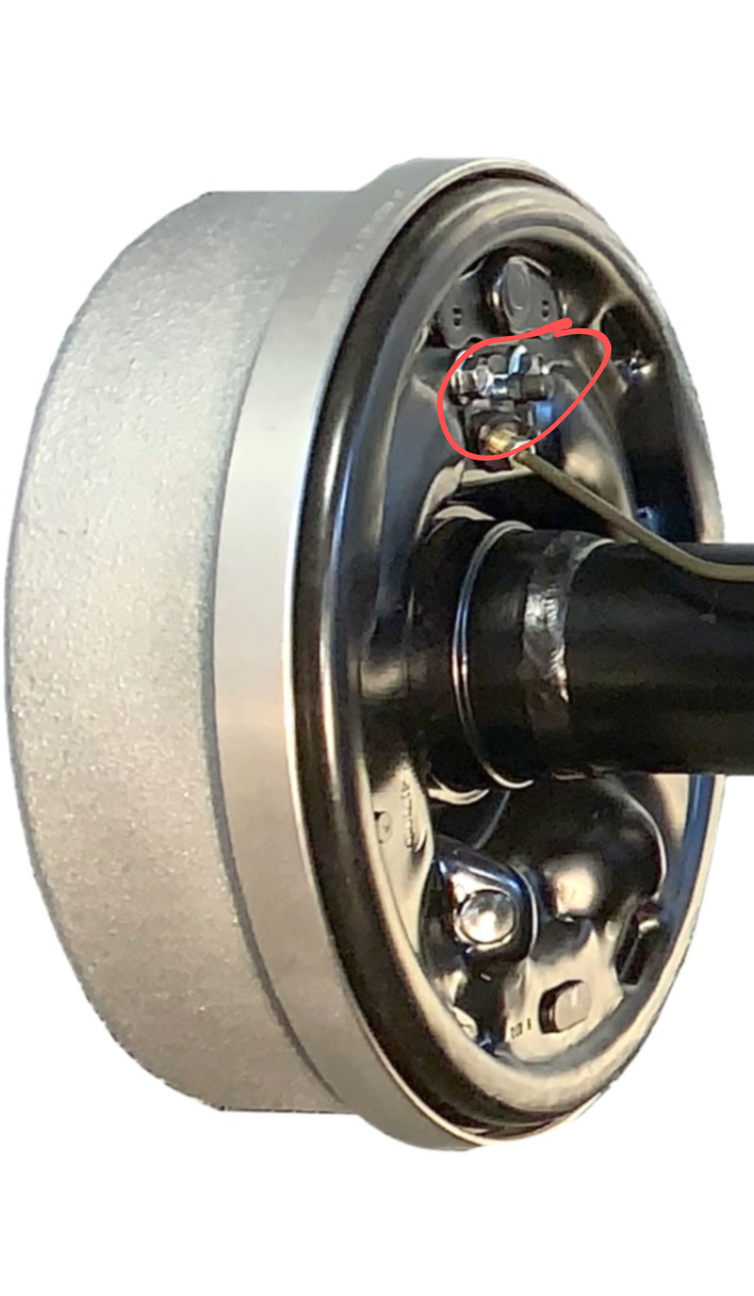

Zeig mal ein Bild von deinen Schmiernippeln an der Achse 🤓

DIE würden mich auch mal interessieren! :shock:
Du meinst hoffentlich nicht diese!
