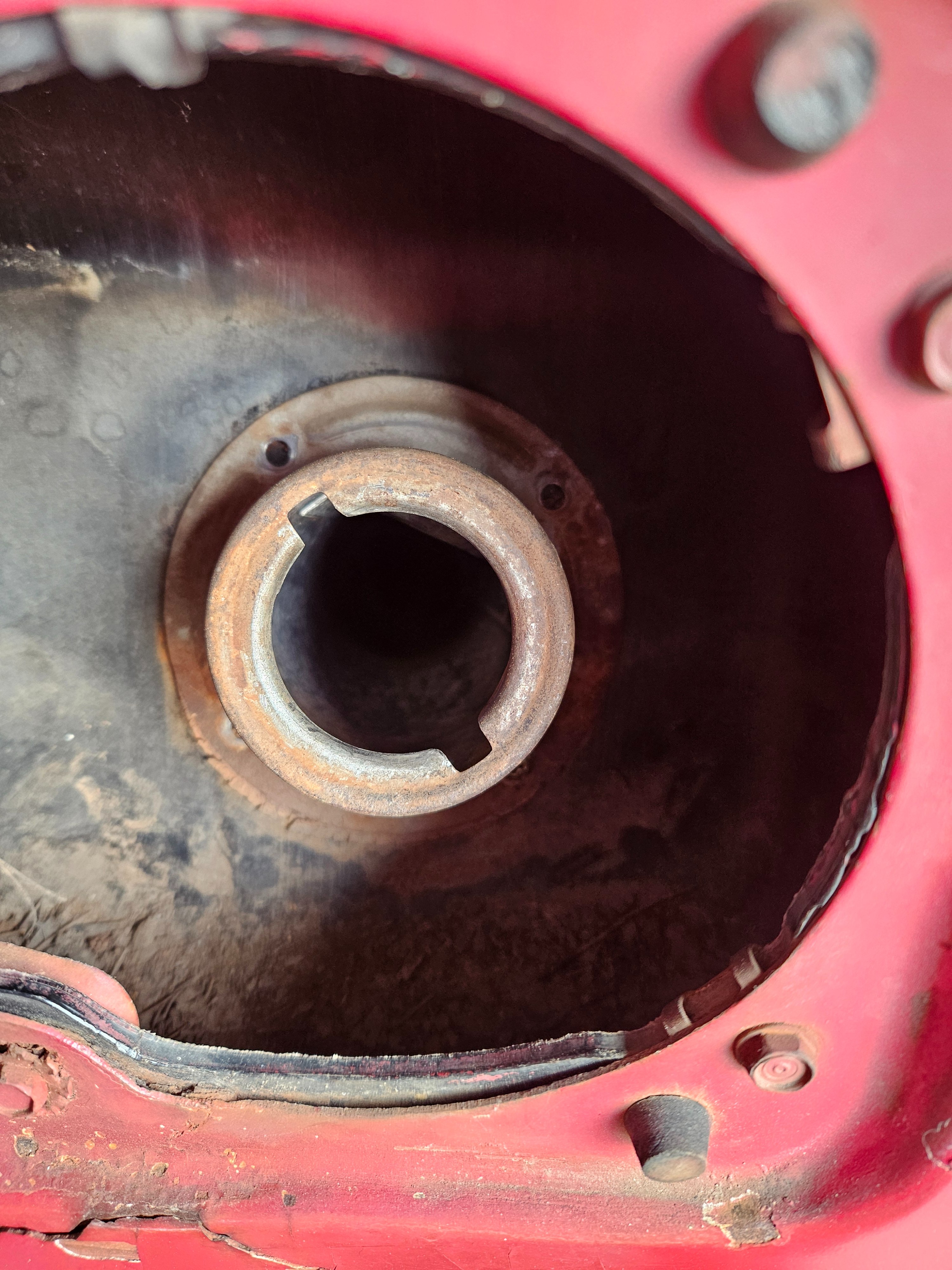

Beitrag von Parklane » 13. Mär 2024, 22:21
13. Mär 2024, 21:52
Naja, es ist ja nur der Außenrand vermurkst und für einen anderen Stutzen wird ja auch der passende/bestehende Montagekranz benötigt.
Von daher, passenden Stutzen von einem anderen Modell aufschweißen/hartlöten. Heißt zwar alles demontieren, aber bestimmt dann das zufriedenstellendste Ergebnis?!
Bei der ganzen Aktion könnte man vielleicht eine alternative Belüftung realisieren und eine non vented Kappe verwenden?
Das wäre meine Lösung, ich brauche nur einen intakten Montagekranz (56mm Aussendurchmesser), schweisse ich dann um und dann sollte das passen.
Das Tankrohr ist mit 4 Schrauben befestigt, ist nur in den Tank gesteckt, von daher ist das nicht so aufwendig zu demontieren.
Brauche jetzt nur was passendes zum umschweissen💁‍♂️
Achja, eine separate Entlüftung hatte ich irgendwann am Tankrohr installiert, ein kleines Röhrchen oben an dem Tankrohr angeschweisst(ist auch etwas zu sehen auf einem Bild), ist aber nicht wirklich notwendig wenn die Belüftung vom Tankdeckel funktioniert, deshalb wieder verschlossen.
Hab schon einiges ausprobiert, aber das Problem ist ja der vermurkste Verschluss, ich wusste nicht wie der aussehen muss, deshalb ja auch mal die Frage in die Runde um das endlich mal zu erörtern und hoffentlich in Ordnung kommt.

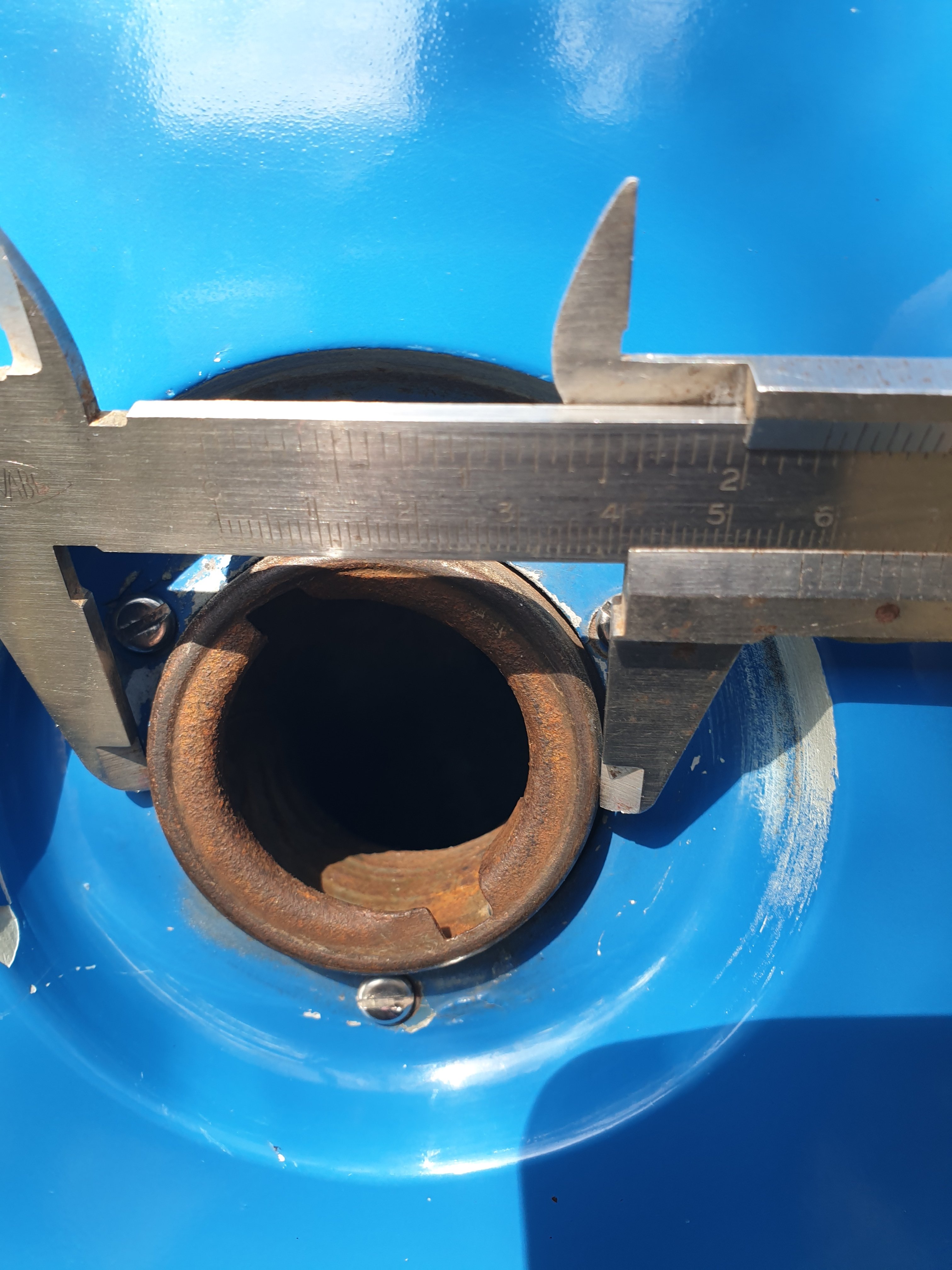

Moin Dirk,
Bei den Trucks sind die Stutzen oben auch 58mm.
Ich habe den Alten wohl entsorgt ...sorry.
Grüße Tom

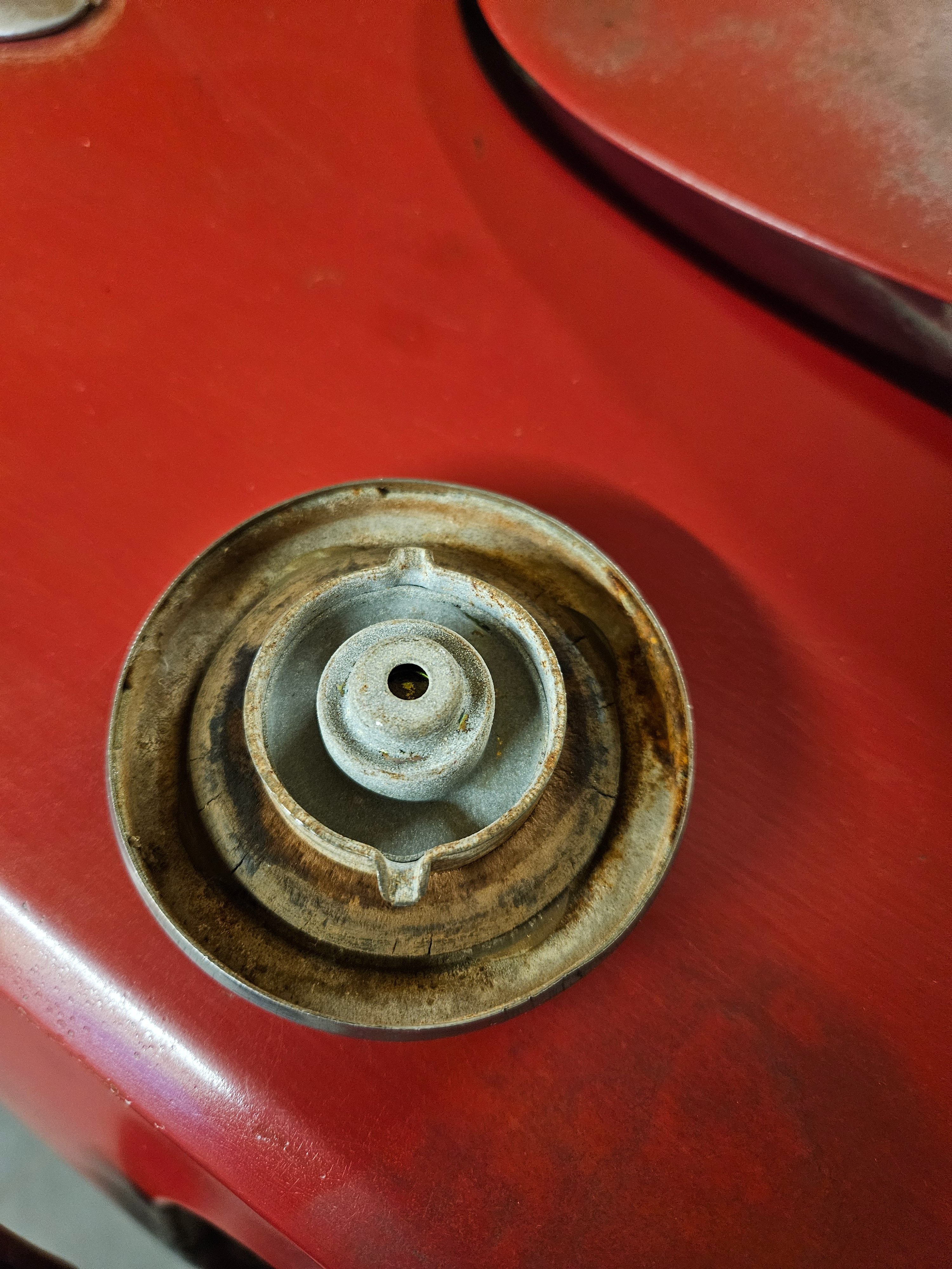

Beitrag von The Galaxie » 14. Mär 2024, 16:41
67er Mercury Parklane
Gruß Ralf 😎
Beiträge: 7176
Likes vergeben: 30 x
Likes erhalten: 1234 x
Beitrag von Schraubaer » 14. Mär 2024, 16:56
Die Fillnecks vom Mustang haben das passende Maß. Zumindest haben deren Schläuche einen Innendurchmesser 2-1/4" (~57mm). Sonst, Schrottplatz, Meßschieber, Tankdeckel, ab zum Schlosser, anschweißen.

The Galaxie hat geschrieben:
14. Mär 2024, 16:41
Gruß Ralf 😎
Danke Ralf🙏
da hatte ich etwas drauf gehofft, super 👍👍👍
Dann weiß ich jetzt wie das auszusehen hat.
Hast du eine separate Tankentlüftung oder ist dein Tankdeckel mit Entlüftung 🤔
Gruß Dirk 🙋‍♂️

Beitrag von The Galaxie » 14. Mär 2024, 18:26
Parklane hat geschrieben:
14. Mär 2024, 17:00
14. Mär 2024, 16:41
Gruß Ralf 😎
Danke Ralf🙏
Gruß Dirk 🙋‍♂️
Wollte schon früher die Fotos machen , habe es einfach vergessen ( das Alter ).......
Würde sagen Deckel mit Entlüftung

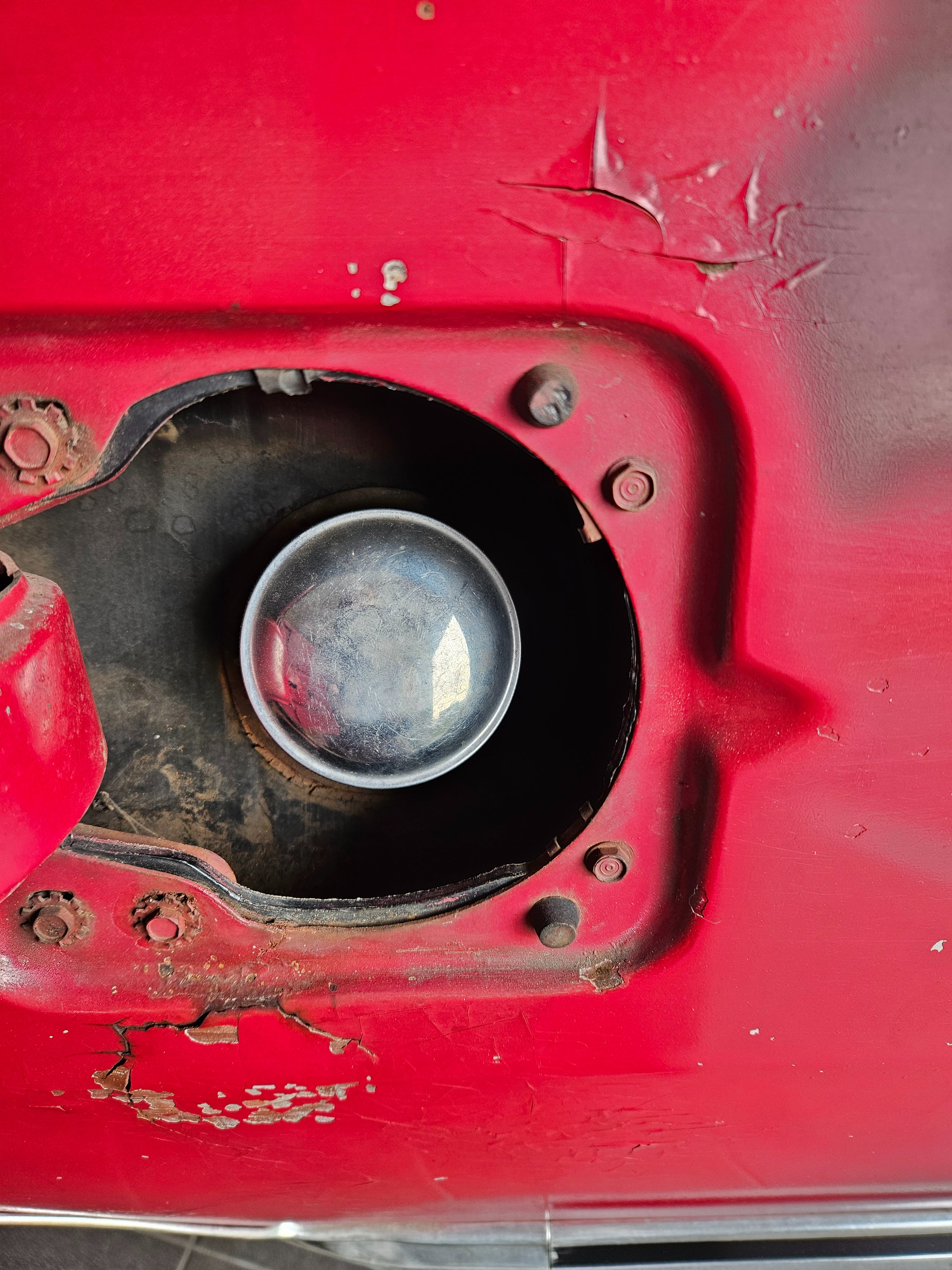

Beiträge: 1142
Likes vergeben: 716 x
Likes erhalten: 325 x
Beitrag von The Galaxie » 14. Mär 2024, 18:28
Da isser
