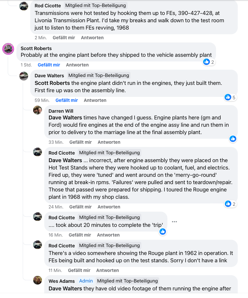

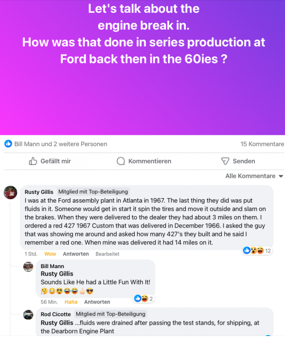

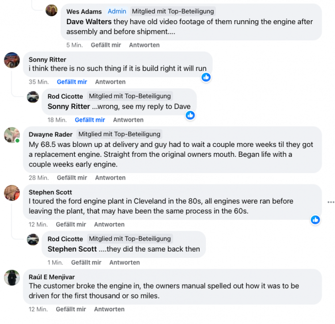

Da müßte man jemanden fragen, der damals in den Produktionsprozessen bei Ford involviert war.
Das Break in kann direkt nach der Motormontage passiert sein, oder beim Warmlaufen vor der Probefahrt (die wurde immer gemacht) im Zuge der Quatlitätskontrolle.
Das waren ausgeklügelte Prozesse, da ging es um Zeit und Geld. Und das standen ...zig Ingeniuere rum, die das begleitet haben und wußten ab wann es schief geht.
Da wir das Wissen nicht haben: Break In für 20 Minuten und gut.
Kostet mit Öl und Filter 60 Euro und läßt einen ruhiger schlafen... :D
FEtischist
Beiträge: 1166
Likes vergeben: 619 x
Likes erhalten: 683 x
Beitrag von FEtischist » 30. Nov 2023, 15:07
Also wie vermutet.
Siehe "Rod Cicotte´s" Antworten.
Prüfstand mit 20 Minuten. :D
Und der letzte Beitrag bestätigt die These, das der Kunde das Einfahren selbst übernommen hat 8-)
