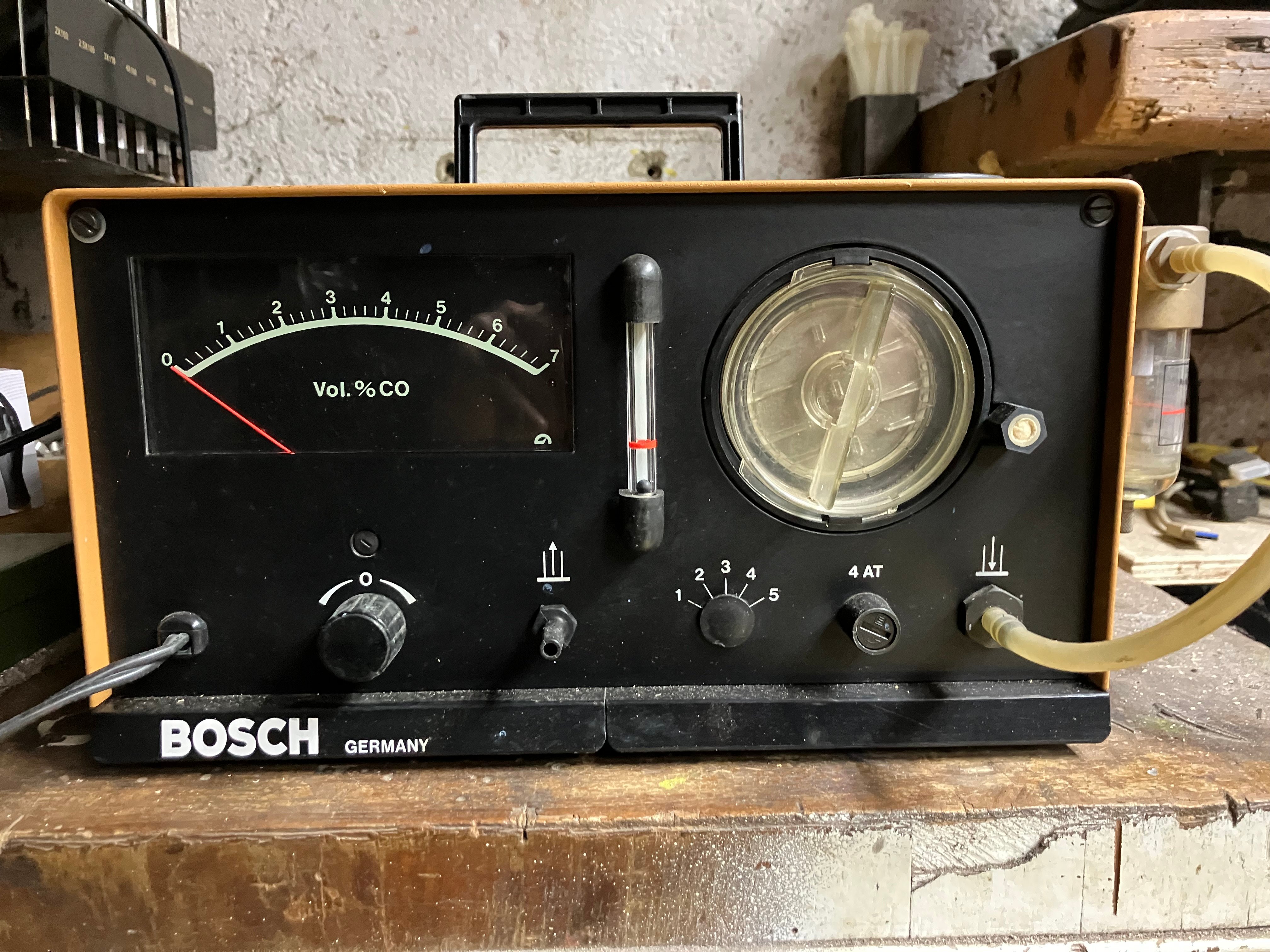

Beitrag von IwI540 » 17. Nov 2023, 07:13
Geht doch nix über so´n uralten Kasten inner Werkstatt... :)

Beitrag von The Galaxie » 17. Nov 2023, 07:47
IwI540 hat geschrieben:
17. Nov 2023, 07:13
Geht doch nix über so´n uralten Kasten inner Werkstatt... :) IMG_2896.jpg
Das is ja mal Geil,mit so nem Teil hatte ich in der Ausbildung 1980 zu tun...das es sowas heute noch gibt :shock:
Gruß Ralf 8-)

Beitrag von IwI540 » 17. Nov 2023, 09:31
The Galaxie hat geschrieben:
17. Nov 2023, 07:47
17. Nov 2023, 07:13
Gruß Ralf 8-)
Sowas gibt es ab u an mal bei Zollauktion.de
Da hab ich schon öfters zugeschlagen.
