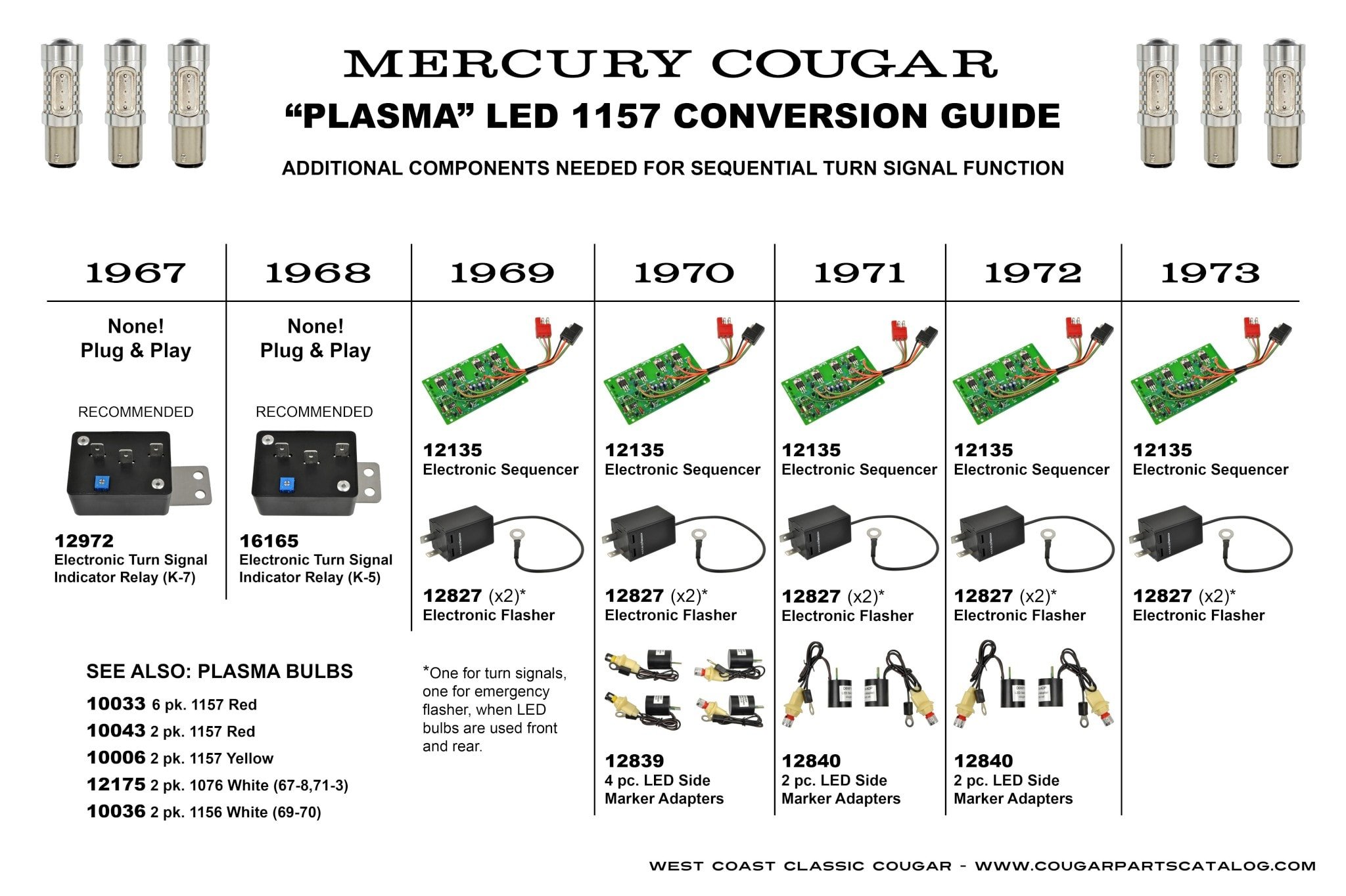

Auch bei einem 73er Baujahr? Hab gesehen, dass zumindest bei WCCC ein zusätzliches Relais verbaut werden muss. Ist dass bei denen von Fahrzeugbeleuchtung.com auch so?

Quatsch, zeig welches!
Einfach mal den Erklärungstext dazu lesen.
Hast Du sequential taillights, nein!
Kommen Deine nicht vorhandenen Rücklichtrelais ins schleudern, nein.
Das läuft beim Cougar eeeeetwas aufwendiger mit den Rücklichtern und auch für jedes BJ. gab's/gibt's andere Steuermodule!
Ggf. muß je nachdem, welch Billigflasher gerade im Mustang verbaut verbaut ist selbiger gegen ein lastunabhängiges Blinkrelais hiesiger Verfügbarkeit gewechselt werden.
Ich hatte hinten im Cougar alles auf LED getauscht und es funzte anstandslos!

Hi Heiner,
das ist die Abbildung von WCCC, die besagt, dass zumindest beim 73er Cougar zusätzliche Teile eingebaut werden müssen.
Aber du hast vollkommen Recht. Ich habe wohl das "sequential" überlesen. Danke für den Anstupser.
