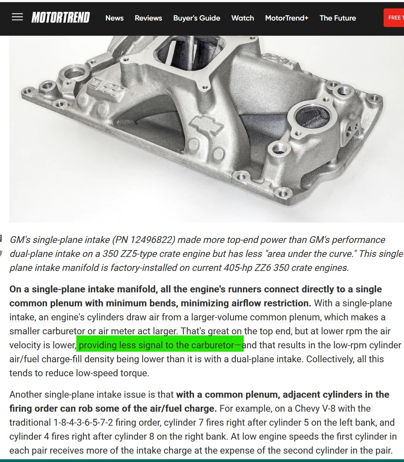

ok. Ich dachte bisher das ne "Single plain" ein schwacheres Ansaugsignal am Vergaser erzeugt. Aber nach dem Artikel wohl auch nur im unteren Drehzahlbereich.Daher dachte ich das man die Bedüsung vergrößern müsste um die schwachere Ansaugung ausgleichen zu können.
Wird wohl noch ne weile dauern bis ich beim Holley voll durchsteige :lol:
https://www.motortrend.com/how-to/intak ... ble-plane/
