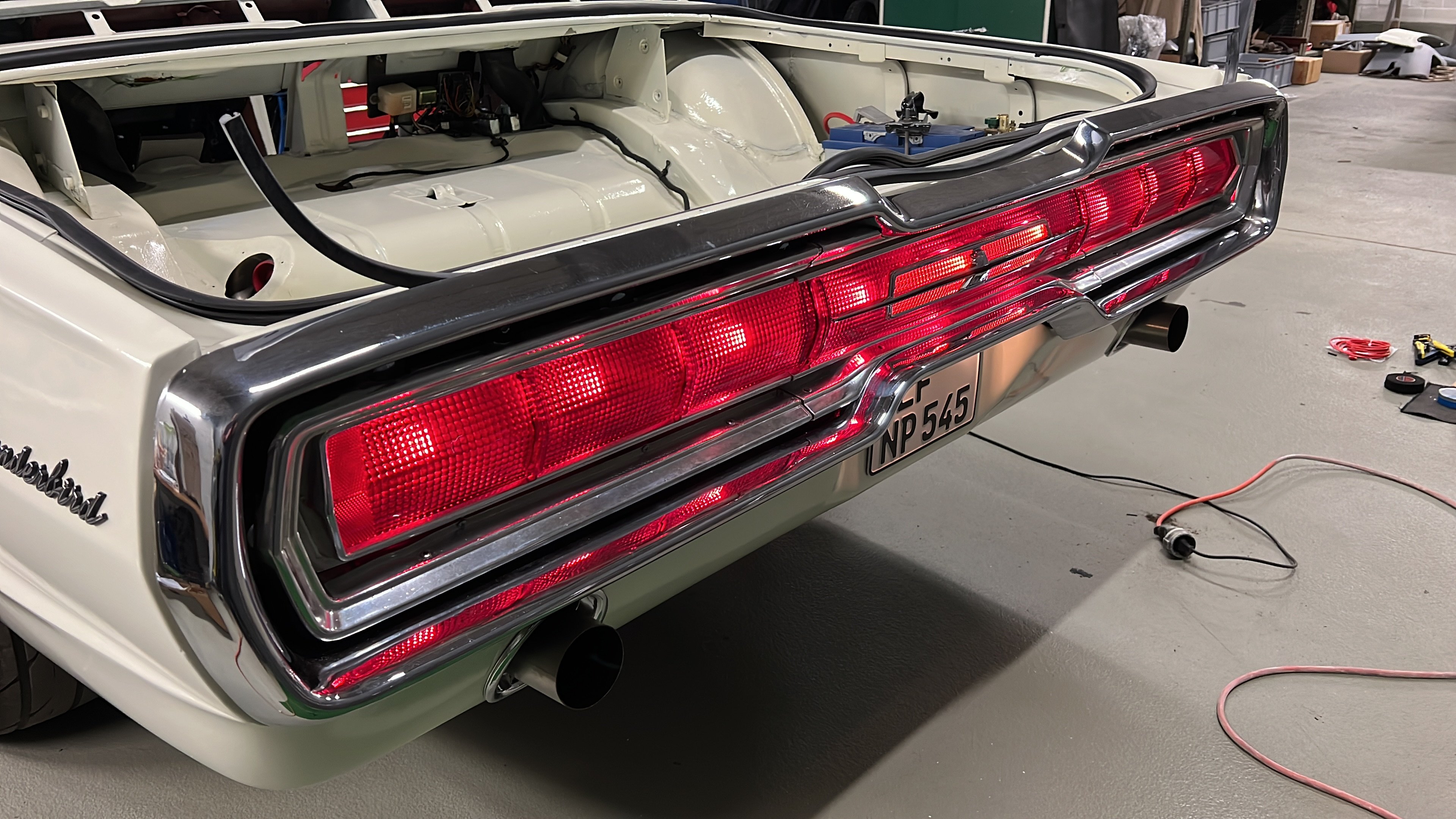

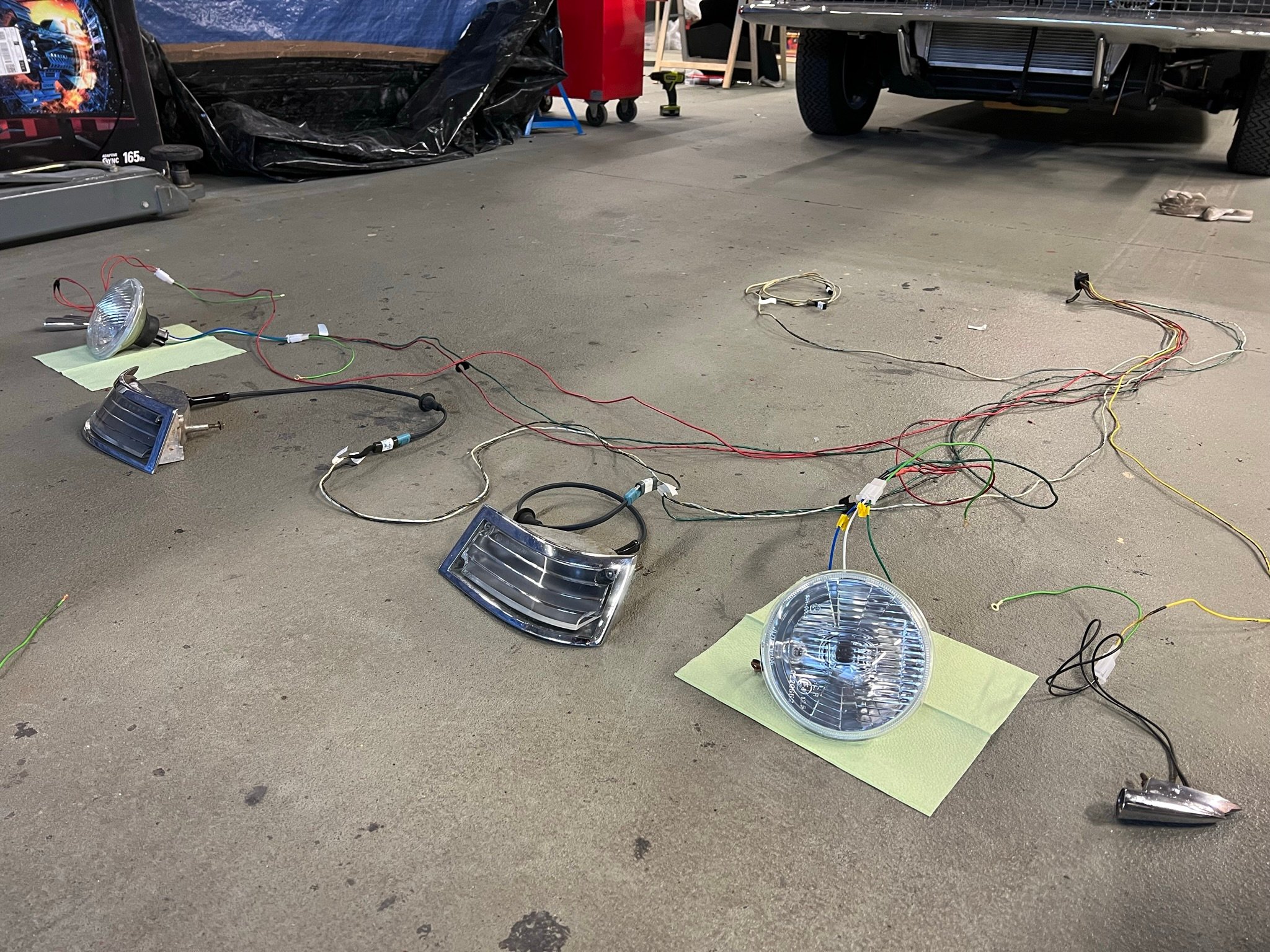

Dafür leuchten die ersten Lampen am Fahrzeug.. irgendwie gehts vorwärts.
