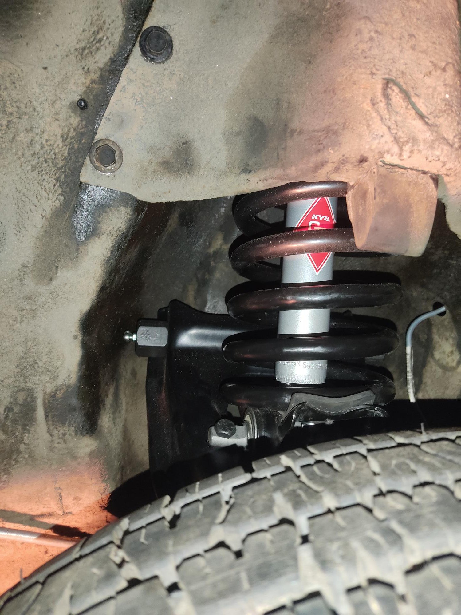

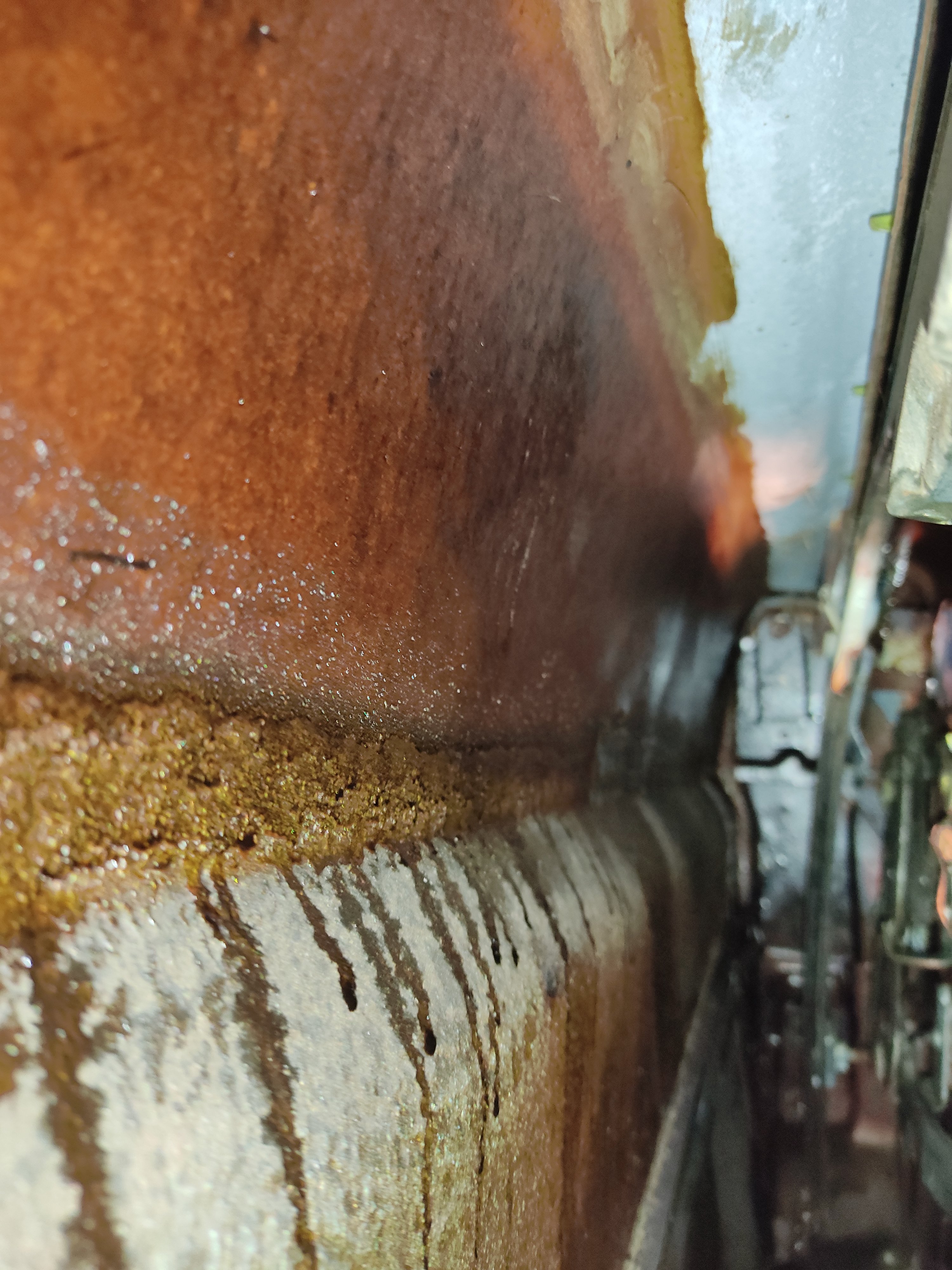

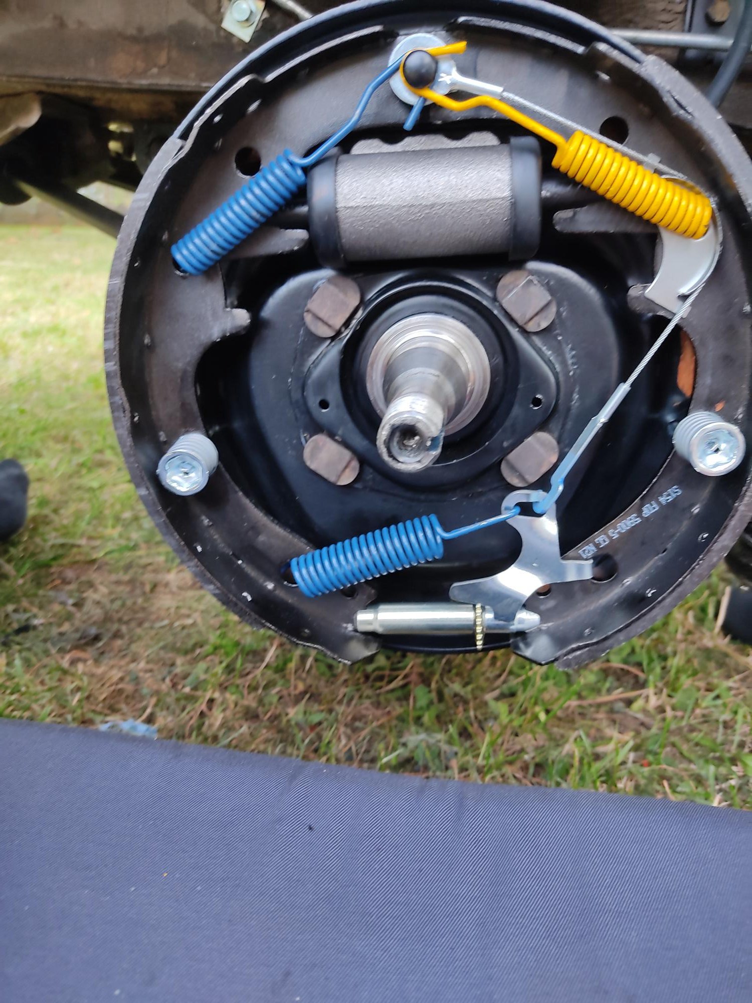

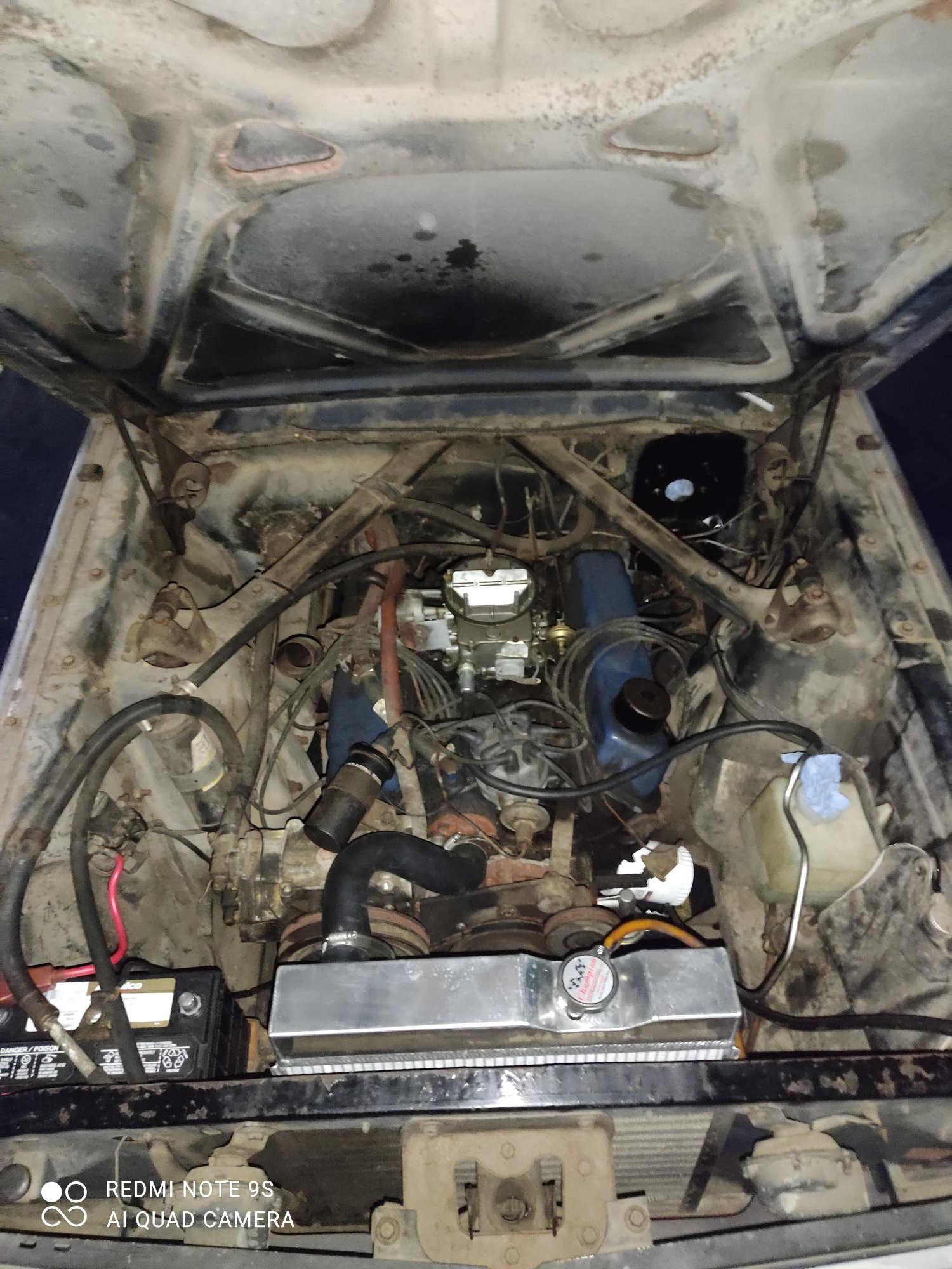

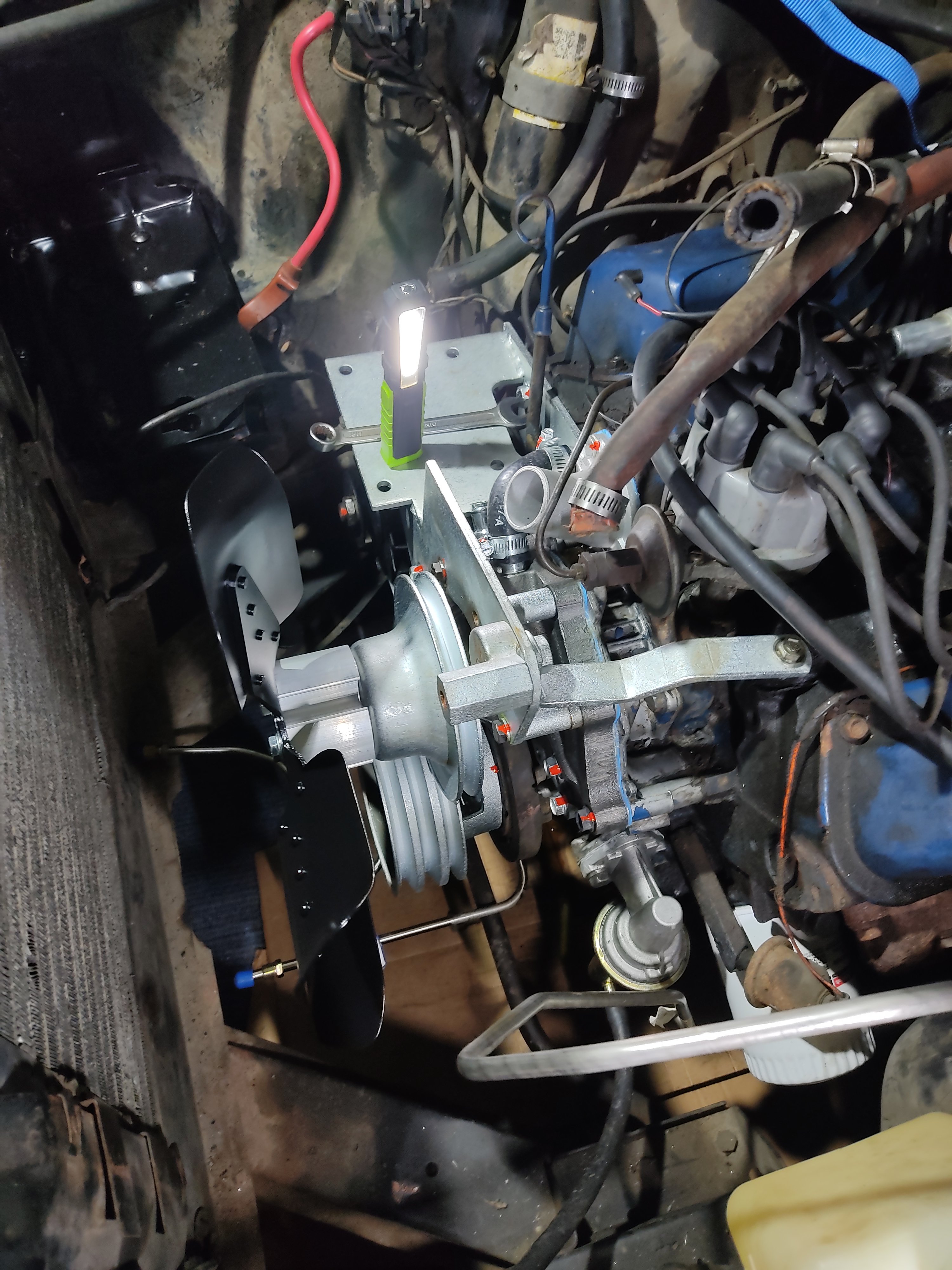

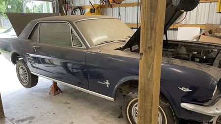

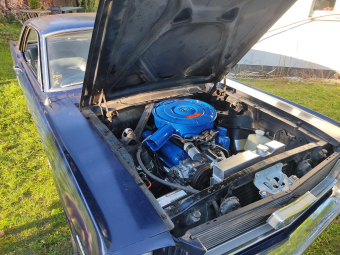

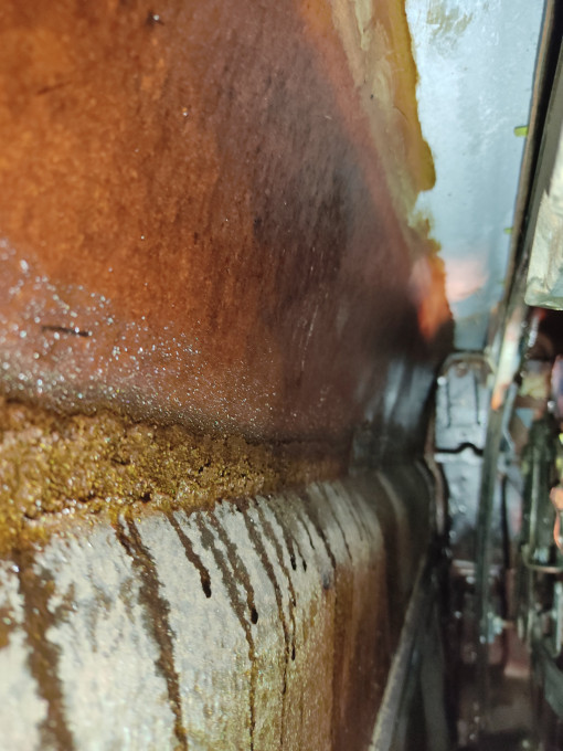

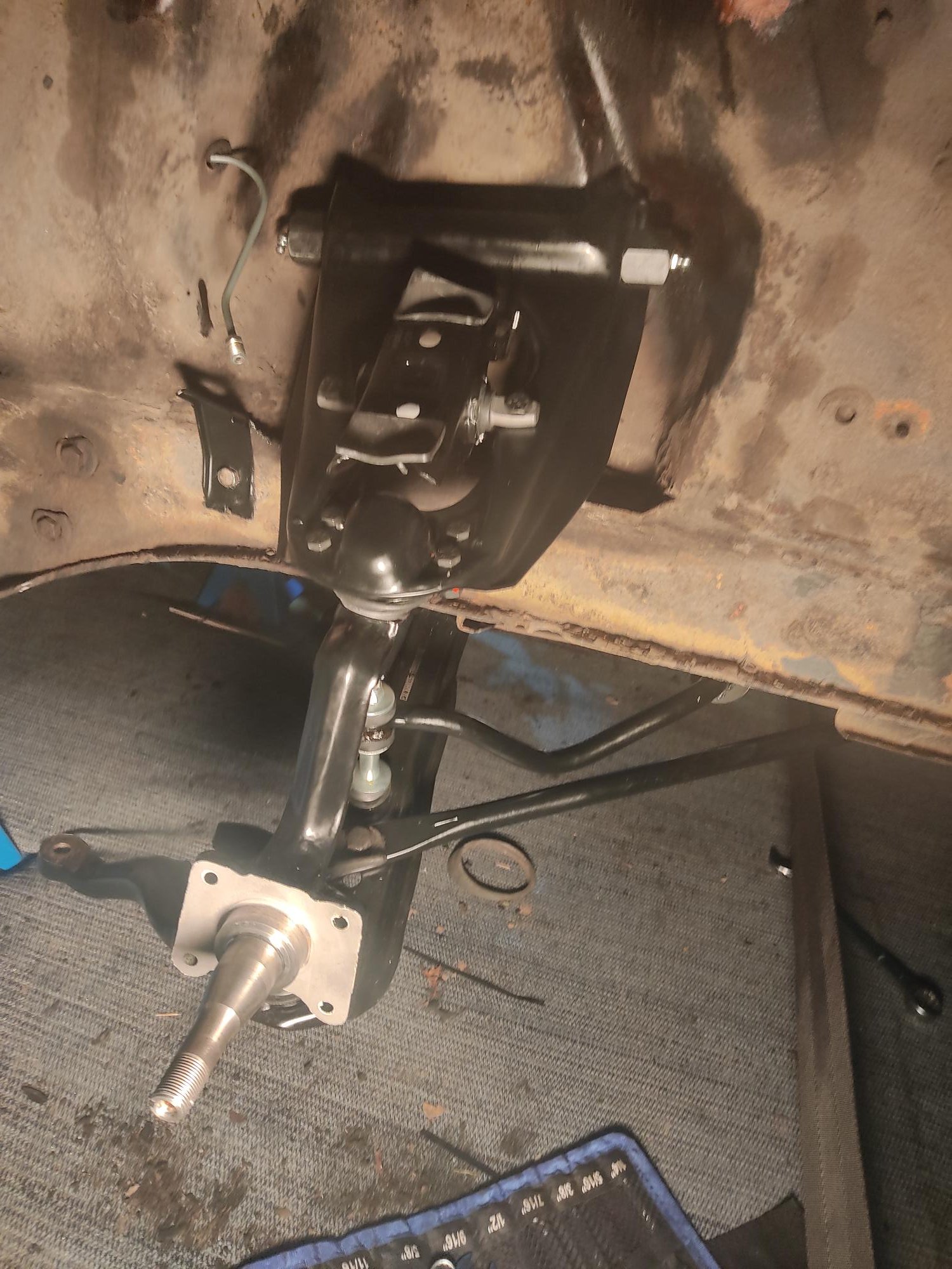

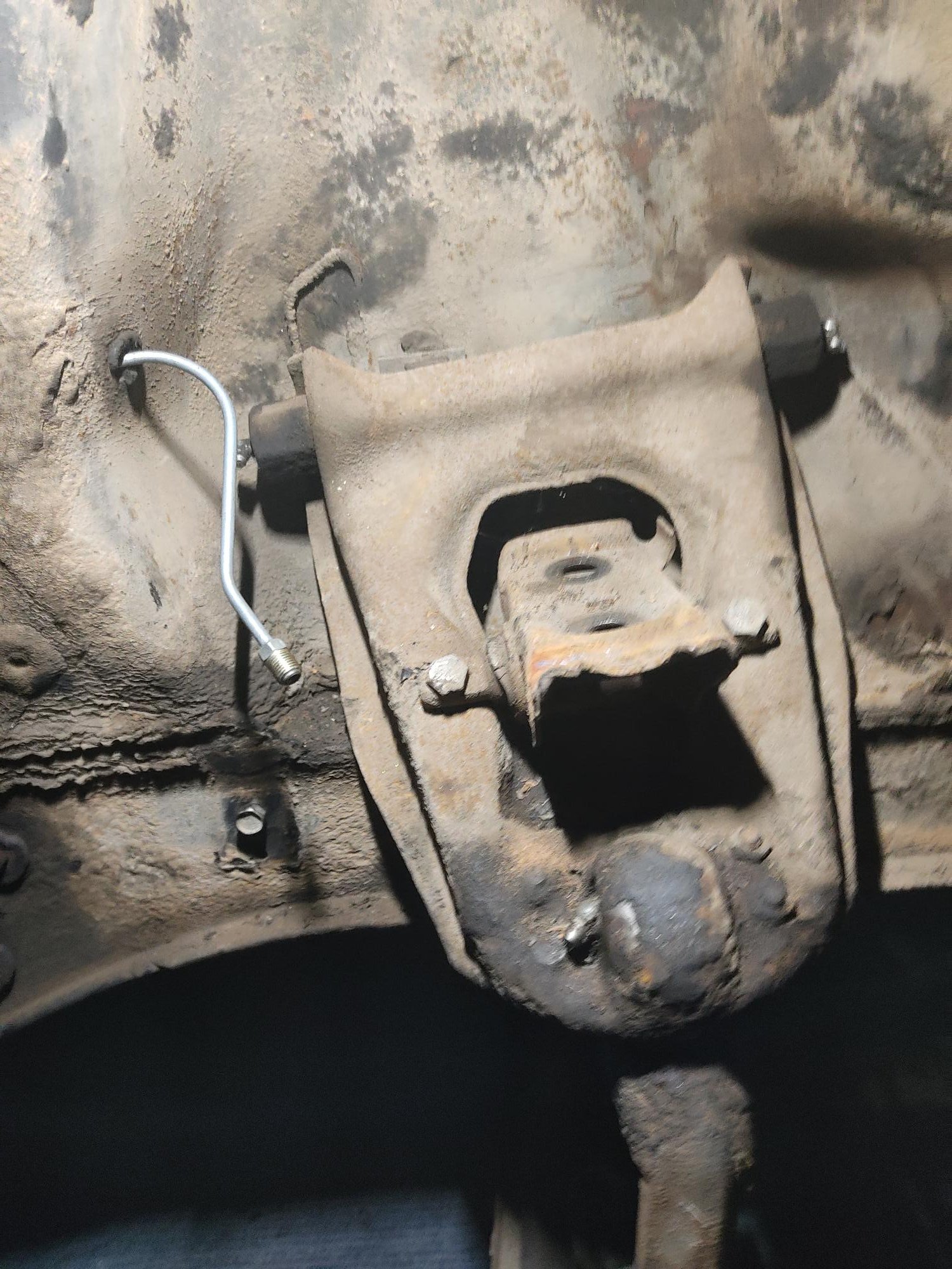

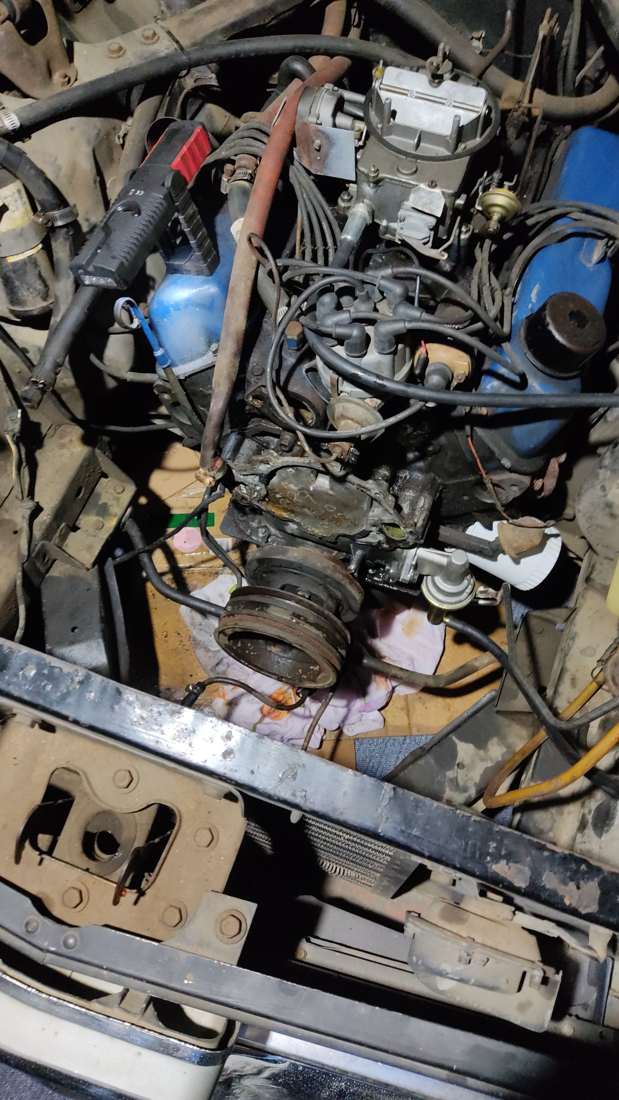

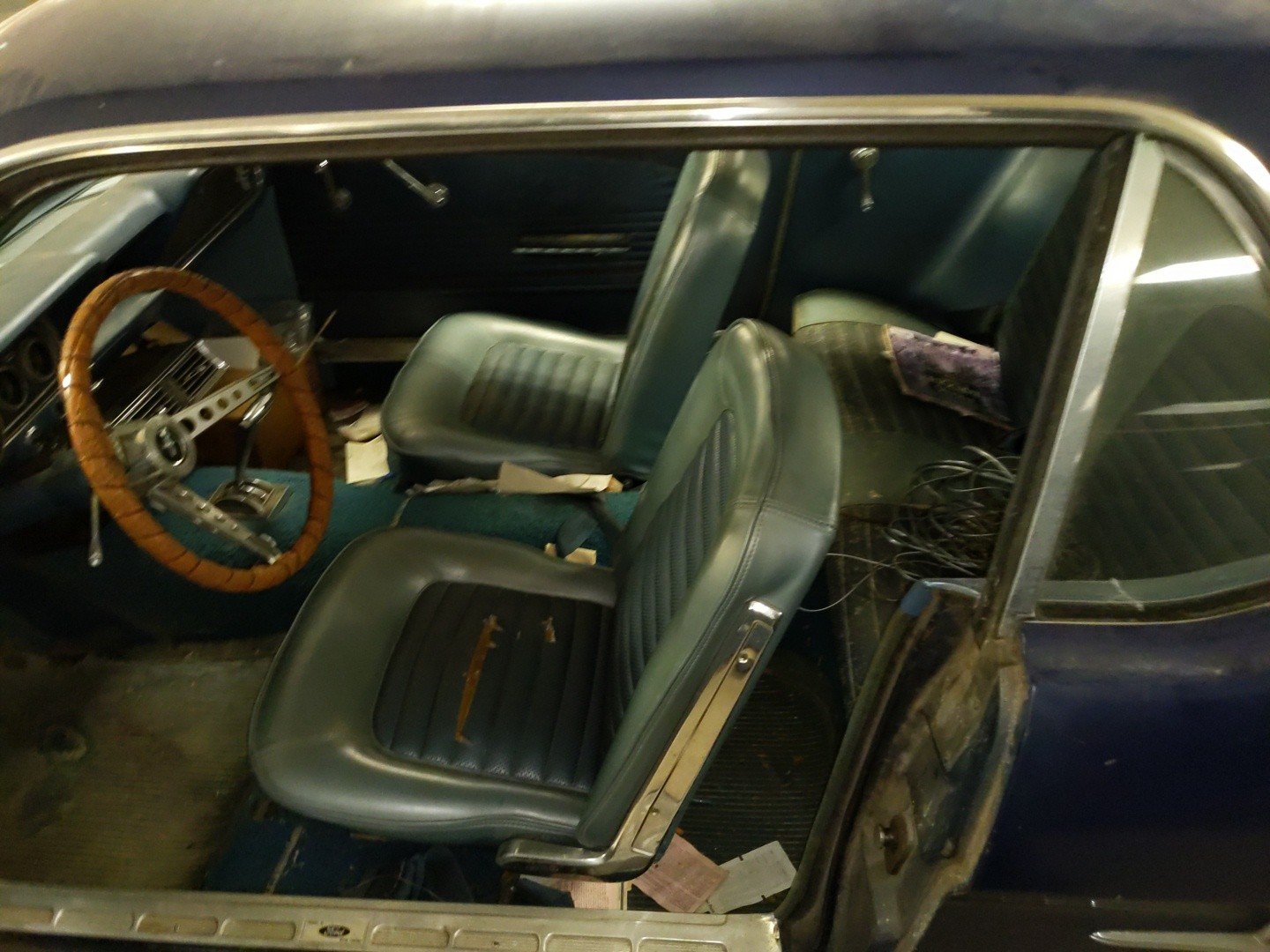

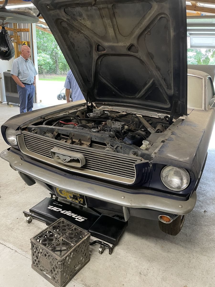

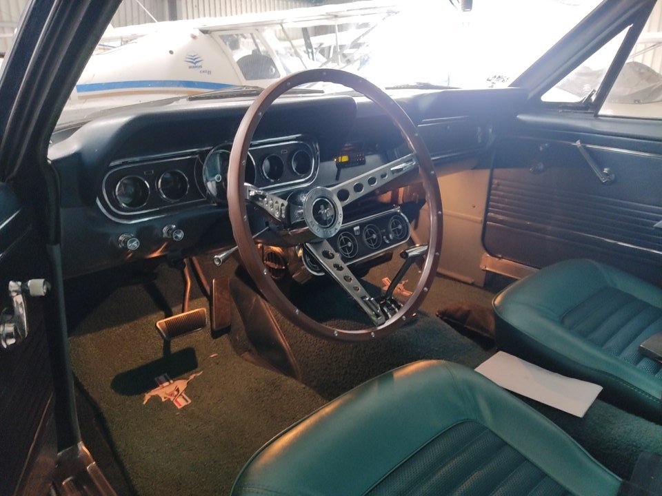

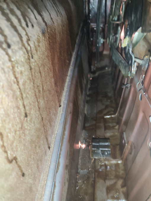

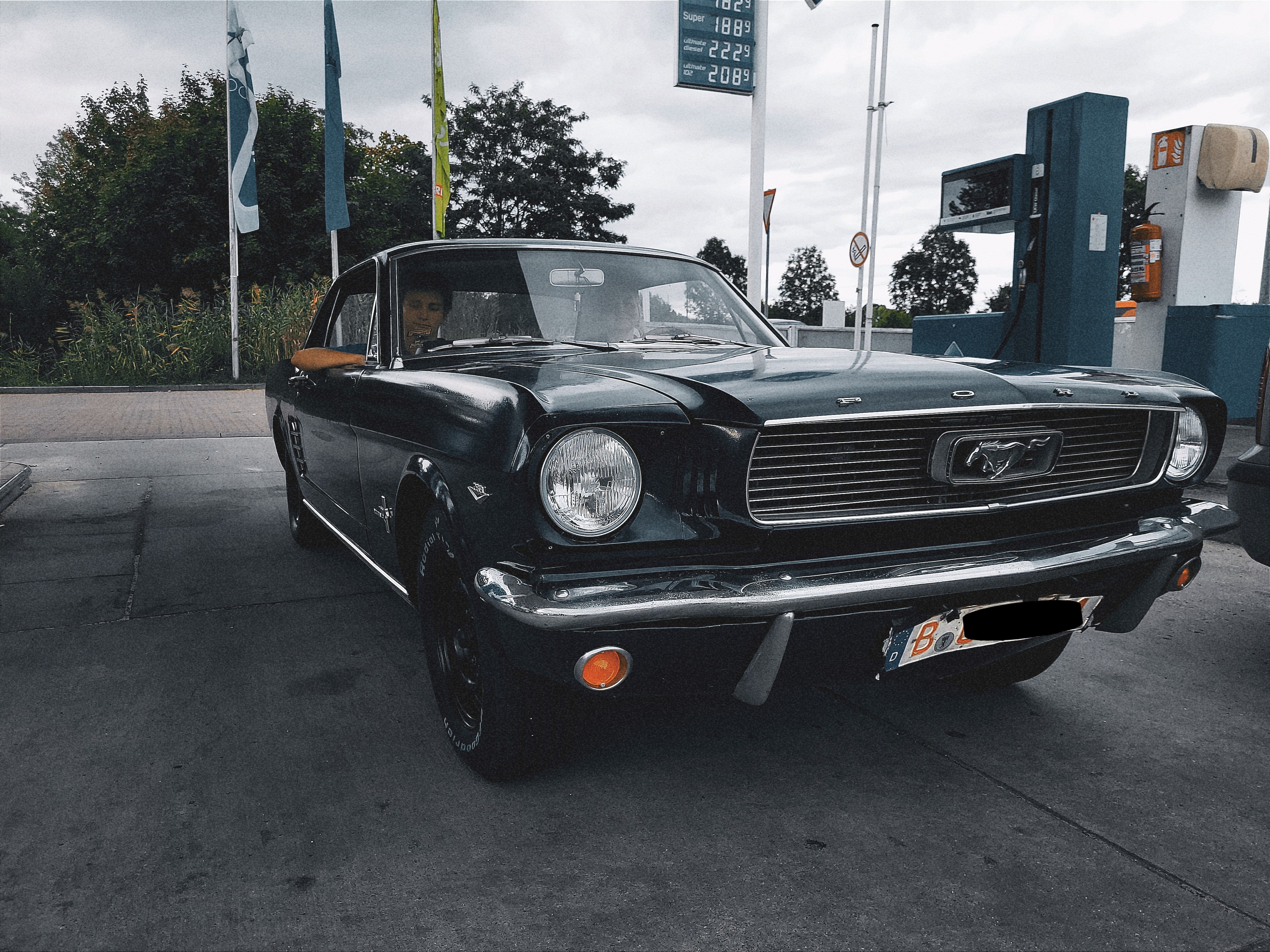

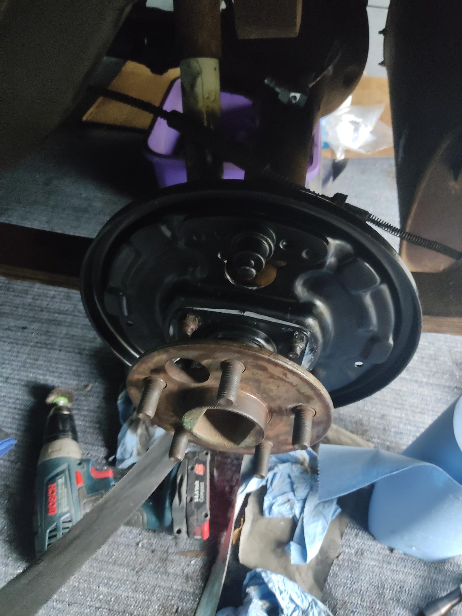

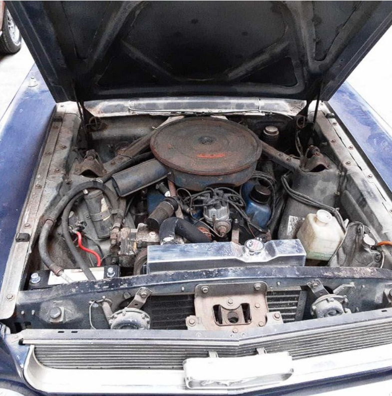

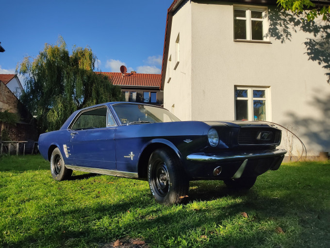

Hallo Forum User,
ich bin Erik, 20 Jahre alt und bin stolzer Besitzer eines Ford Mustang 66 289cui C4 Base Coupe.
Der Mustang kommt aus Dothan/Alabama von einem netten älteren Herrn, der Ihn in seiner Jugend gekauft hatte. Importiert wurde er letztes Jahr am 05.Mai.2022. Jetzt Überwintert er in einer trockenen Halle nahe Berlin. Im Laufe der Kleinsanierung bin ich häufiger auf dieses Forum gestoßen, dass hat mich dann dazu verleitet mich hier anzumelden :D

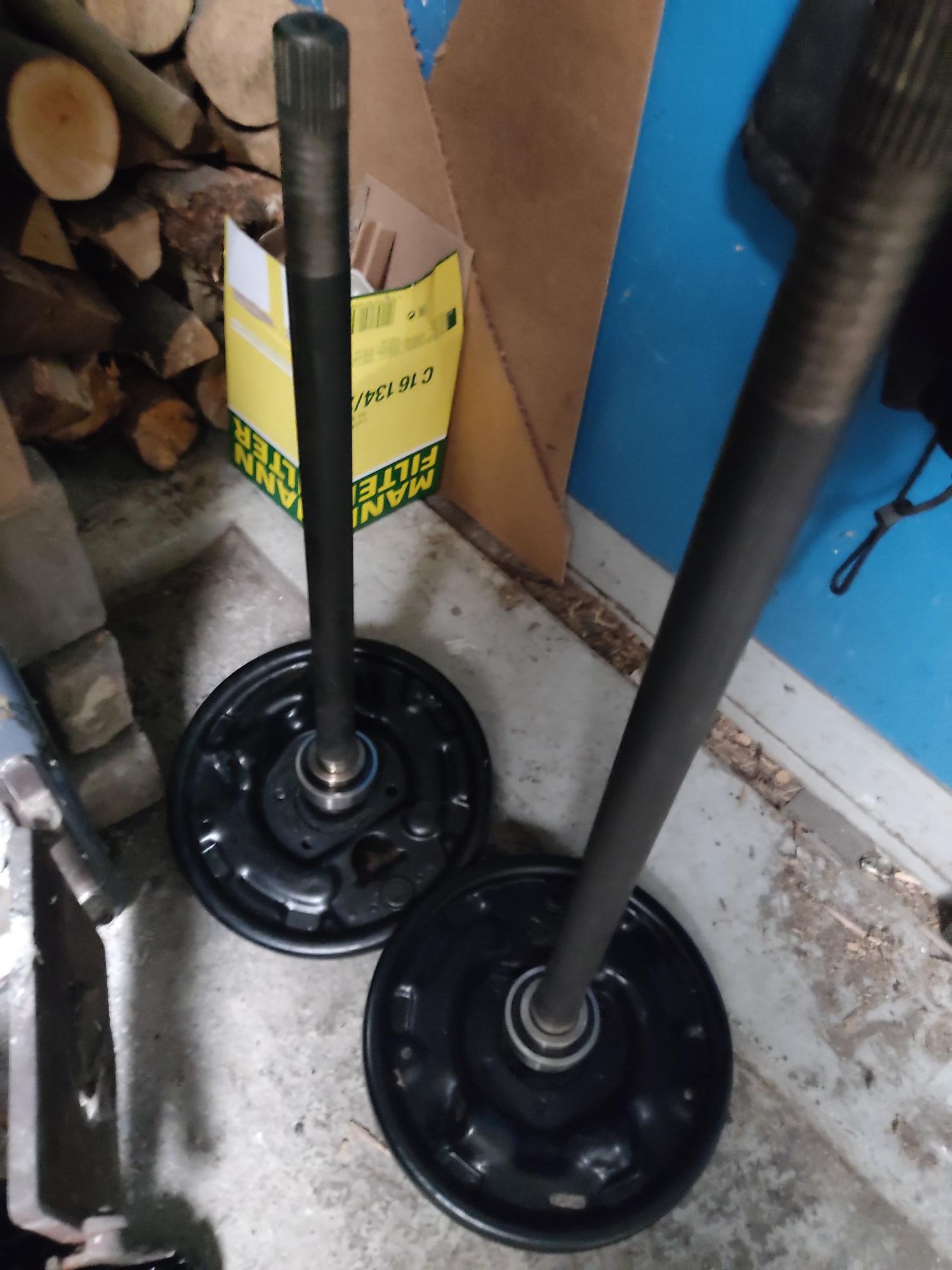

Anbei sind ein paar Bilder des Imports und Zwischenstände der Teilsanierung (leider nicht chronologisch) Ich habe versucht, so viel Originalteile zu erhalten wie möglich.
Herzliche Grüße aus Berlin, Erik

Beitrag von Schraubaer » 23. Jan 2023, 18:46
Schaffst das schon, Hauptsache keine (großen) Schwei(n)(ß)ereien!
Die Verkaufsbilder lassen bei dem Pony 'n Job als Hühnerstall vermuten?! :lol:

Beitrag von BigBlueMustang » 23. Jan 2023, 19:06
Hallo Schraubär,
dem Vorbesitzer in die Batterie geplatzt, weshalb ich auch nach 5 maligem Rostumwandeln, spülen und verseigeln, langfristig einen neuen Batteriekasten einplanen muss. :oops:
Aber erstmal Fahren so schlimm ist es nämlich noch nicht :D
Der Hühner haben vermutlich im Auto genächtigt :lol:

Beitrag von mem64 » 23. Jan 2023, 19:43
Deine Batteriesäure solltest du mit geriebener Kernseife in Wasser erst einmal neutralisieren, ruhig hoch konzentriert. Am besten mit ner Sprühflasche (Farbsieb verwenden!!!) satt und gewissenhaft einsprühen, kannste 3-5x..... die Lauge schadet den nicht betroffenen Stellen nicht. Vor allem die Hohlräume in Trägern und Motorhaube sowie unter den Kotflügekanten nicht vergessen, ebenso den Motor. Danach gründlich mit klarem Wasser spülen!!! Sehr gut trocknen lassen und das gleiche mit einer gut konzentrierten Wasser/Essiglösung wiederholen.... und auch danach sehr sehr gut nachspülen. In die Essiglösung kannst du einen kleinen Spritzer Zitronensaft geben, dann "duftet" es nicht so lange nach Essig 😉
Nach gründlicher Durchtrocknung solltest du alle Zwischen- und Hohlräume mindestens mit Hohlraumversiegelung einsprühen.

Beitrag von BigBlueMustang » 23. Jan 2023, 20:39
mem64 hat geschrieben: ↑
23. Jan 2023, 19:43
Wow, vielen Dank für den Tipp!! Werde ich bei nächster Gelegenheit machen.
Hohlraumschutz steht auch auf dem Programm. Erst Owatrol dann Mike Sanders oder Seilfett.
Die Türen habe ich innen schon weitestgehend gemacht, allerdings dort mit Fertan, spülen und dann Schmatze :) Zum Glück alles ohne tiefsitzenden Rost. :D
Gruß, Erik
