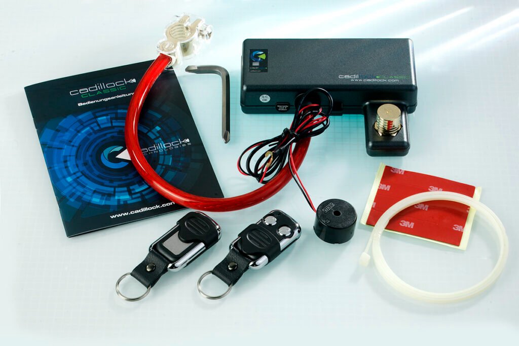

Beitrag von Schraubaer » 20. Jan 2023, 21:46
Zum Bleistift.
Ich hab' mir sowas eingebaut.
[attachment=0]Produktbild-Cadillock-Classic-fuer-Seite-2-1024x683.jpg[/attachment]
Mit Fernbedienung, und schaltet auch automatisch vor einer Tiefentladung der Batterie.
Momentan in der einfachen Version (ohne Alarmanlage) schwer aufzutreiben

Beitrag von Pieperniels » 21. Jan 2023, 19:59
20. Jan 2023, 21:46
Zum Bleistift.
Mit Fernbedienung! Sehr interessant, aber ich zu neuzeitlich für mein Eisenschein :lol:
