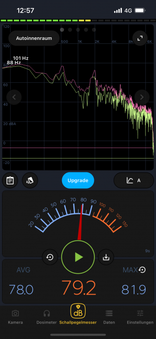

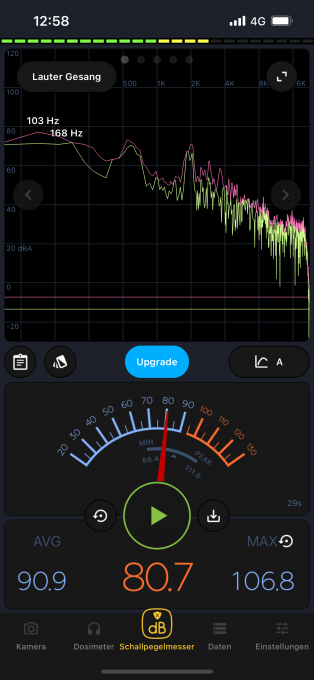

Habe am Wochenende eine Geräuschmessung einen Meter entfernt, im 45` Winkel durchgeführt. In wieweit kann man wohl so einer Handyapp trauen?
- Beiträge: 4116
1986 Ford Bronco - Likes vergeben: 1386 x
- Likes erhalten: 1101 x
Entspricht das überhaupt den Messregularien für ein Fahrzeug von 1966?
- Pieperniels
- Beiträge: 573
- Wohnort: Erfurt
VW Eco Up (Erdgas) mit 68PS bei 6200U/min - Likes vergeben: 40 x
- Likes erhalten: 30 x
Für das Standgeräusch müsste das passen. 1 Meter 45´
Fahrgeräusch war was mit 10 Metern bei 2/3 Maxdrehzahl. Bin da jetzt aber nicht sattelfest bei der Aussage. Würde das noch mal mit dem Prüfer besprechen und dann Rückmelde geben. OK?
