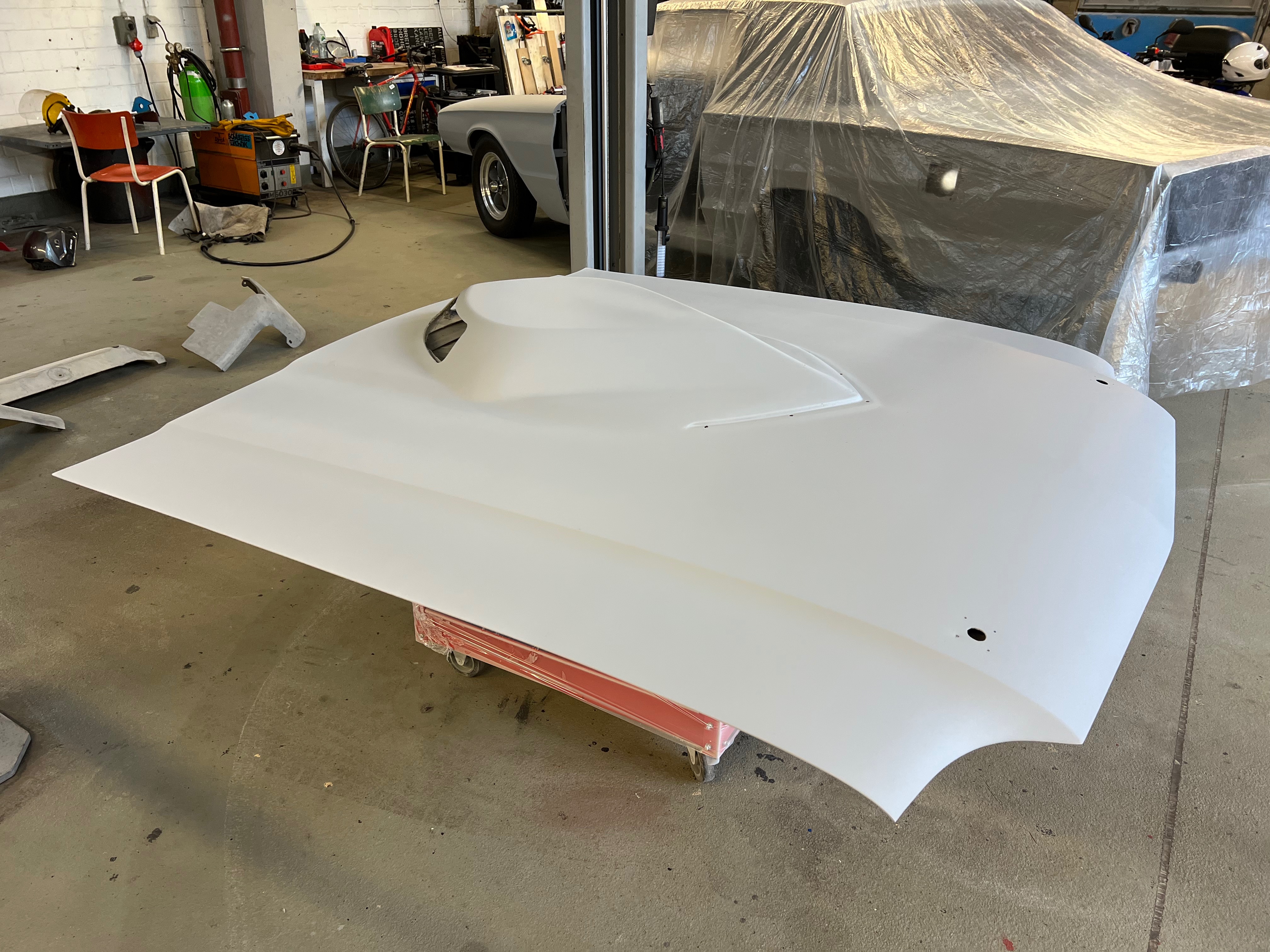

Beitrag von Pieperniels » 29. Aug 2022, 21:22

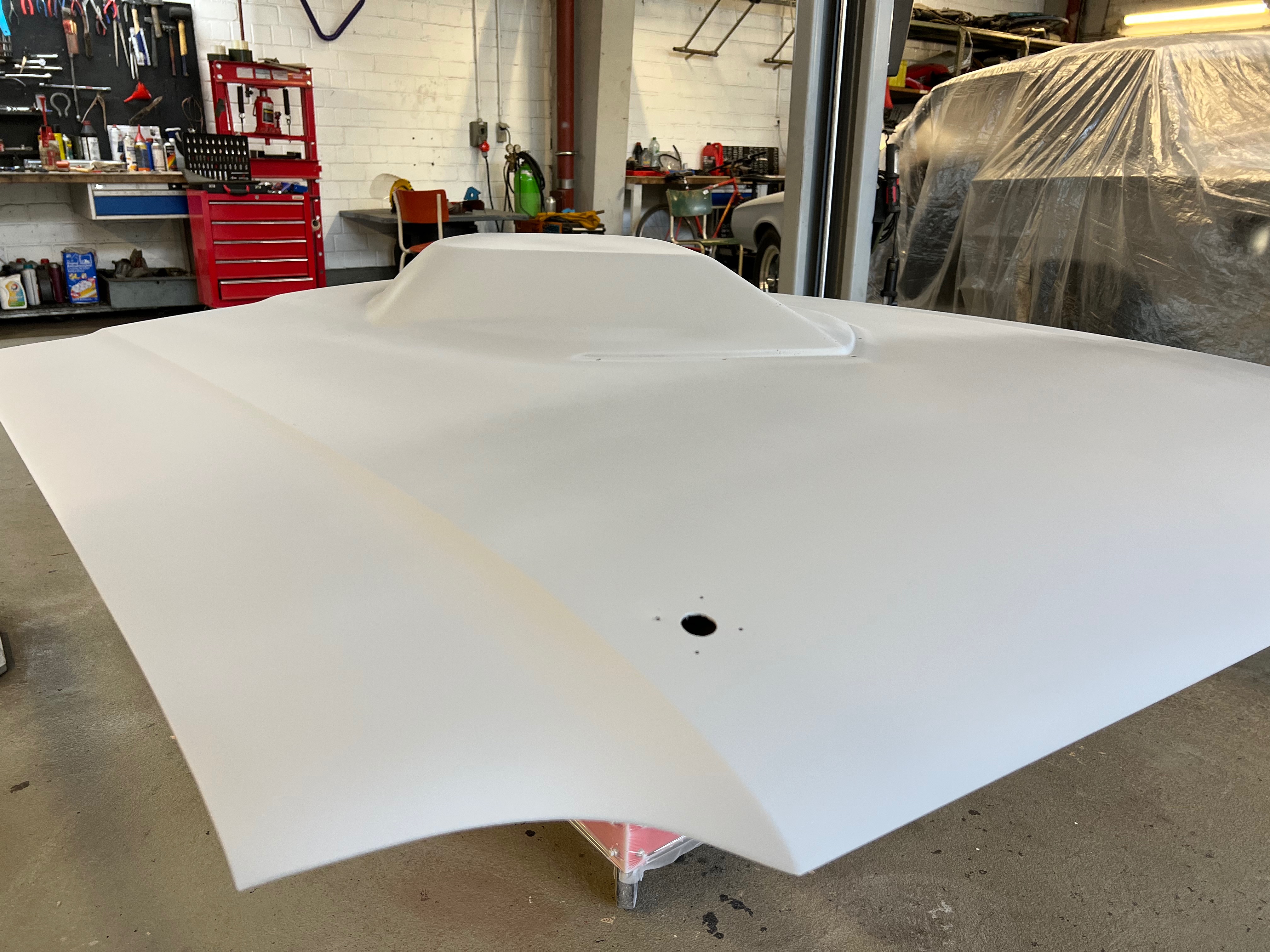

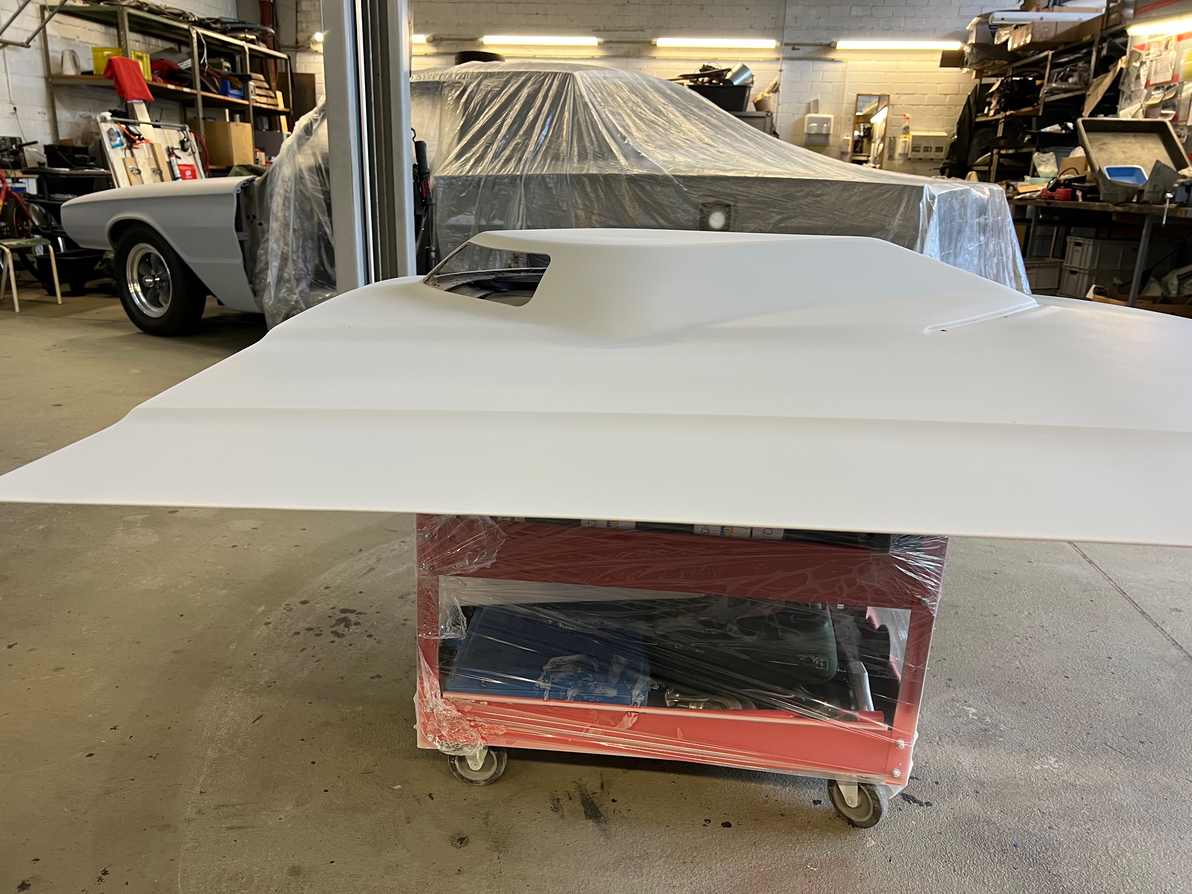

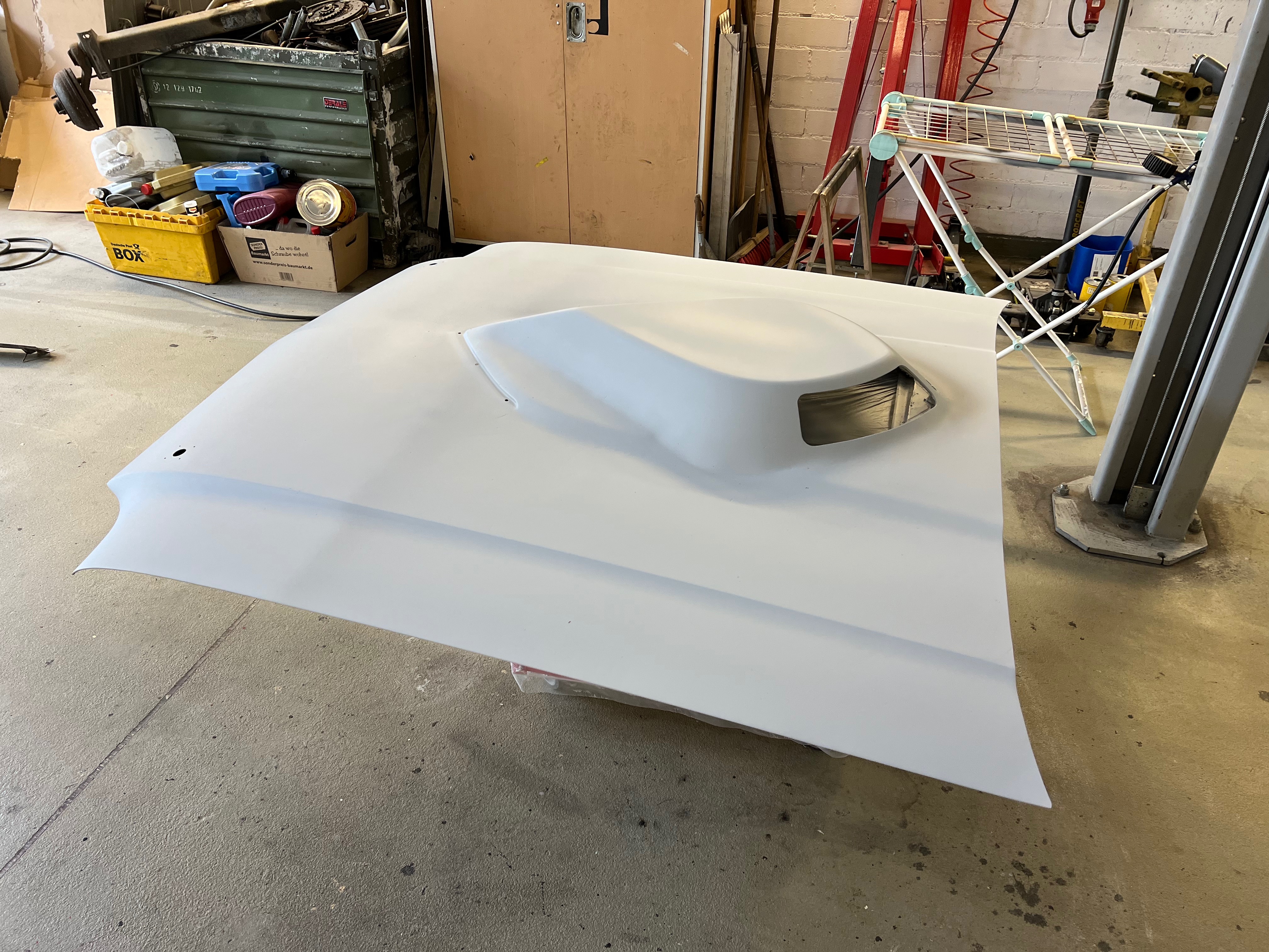

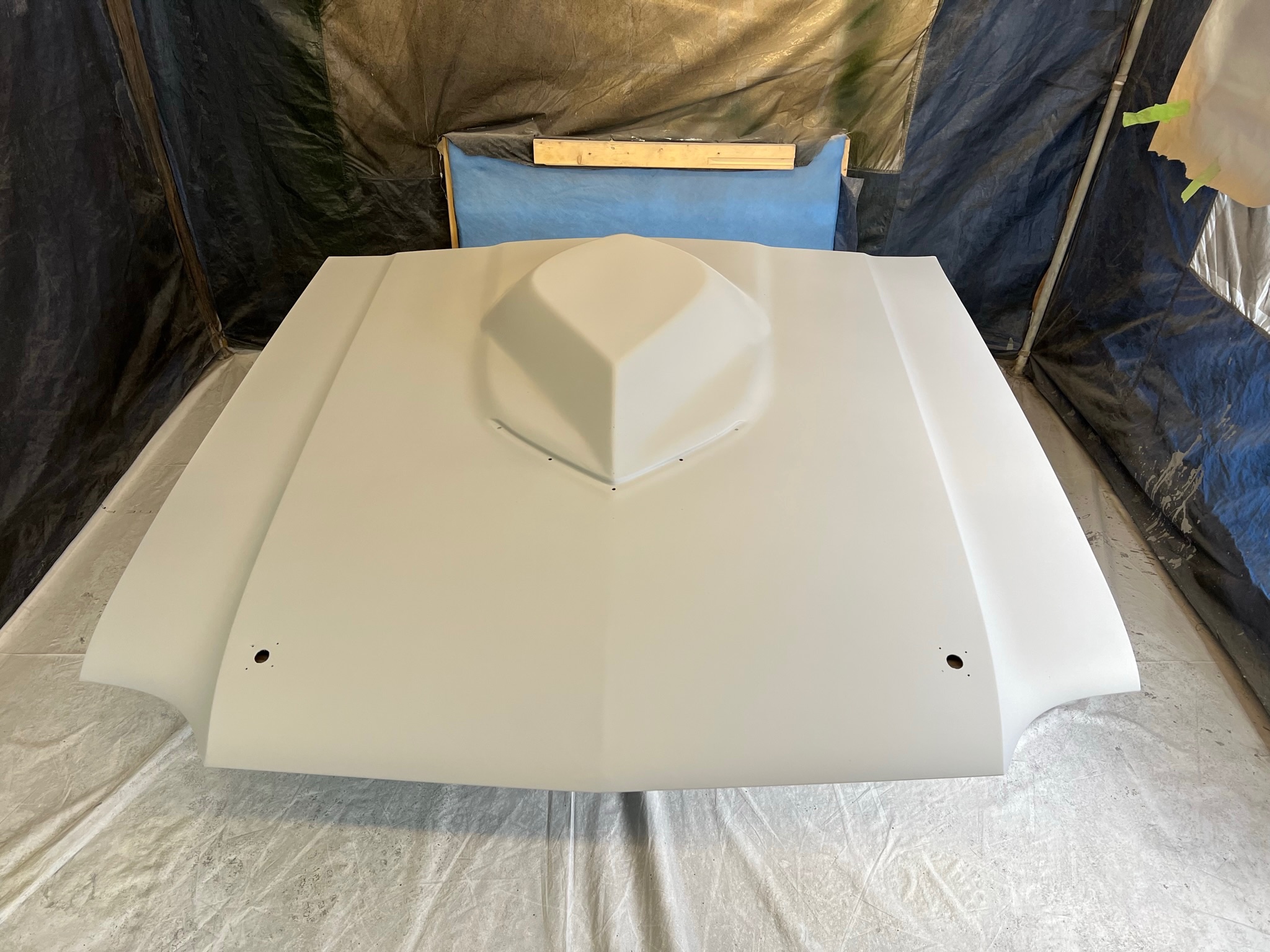

Habe ein paar Anbauteile grundiert und die Hood Scoop / Lufthutze auf der Thunderbird Motorhaube einigermaßen stimmig zu intrigieren war und ist nicht so einfach.Nach dem Grundieren sieht es schon ganz gut aus. Spachtel und schleifen folgen demnächst 😆✌

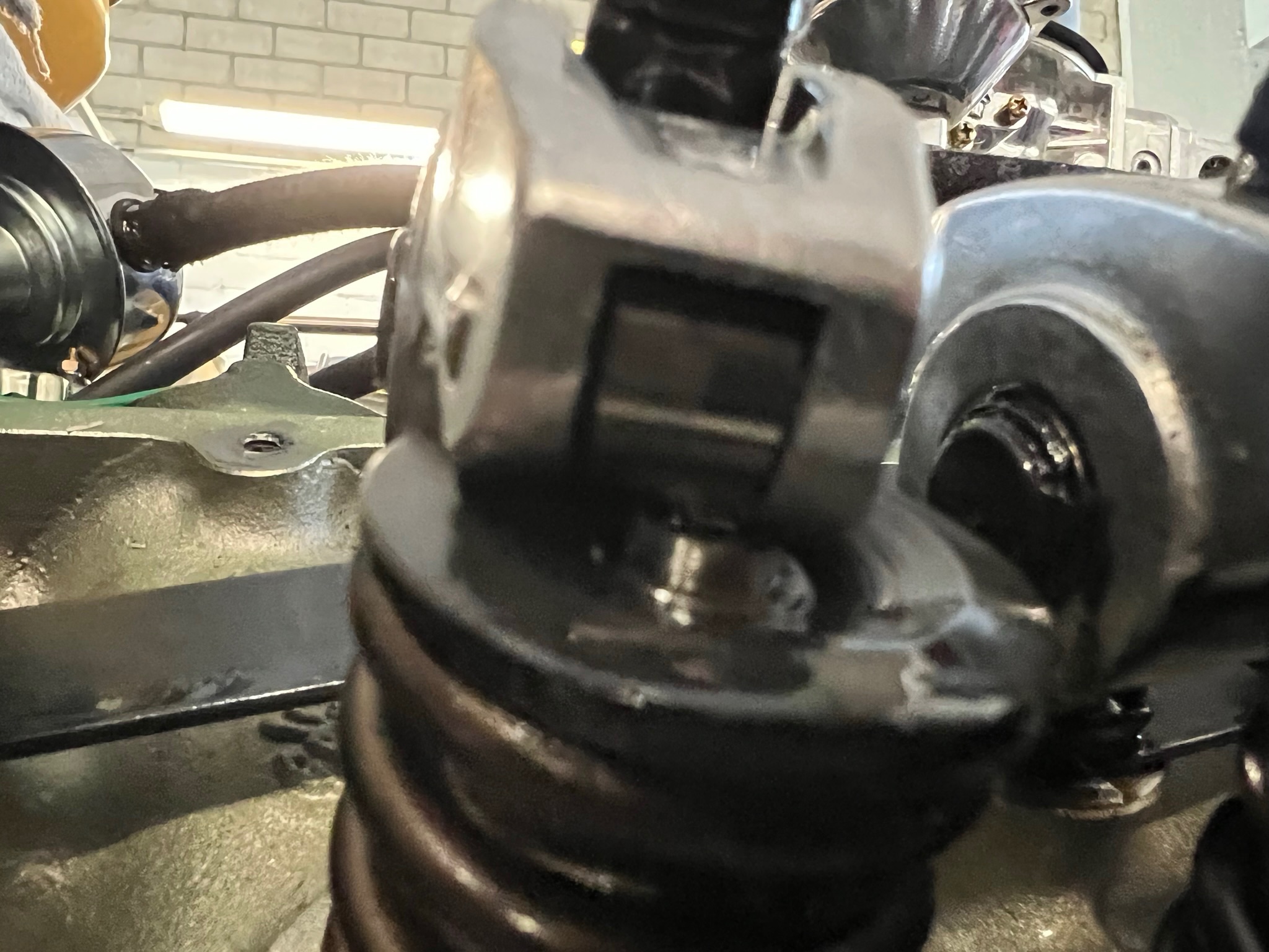

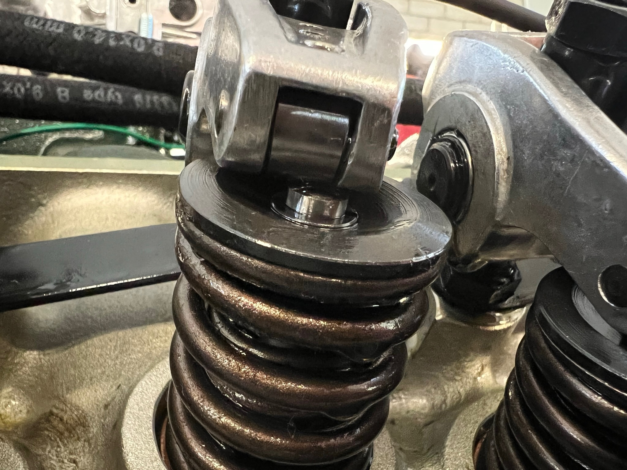

Beitrag von Pieperniels » 27. Sep 2022, 23:08

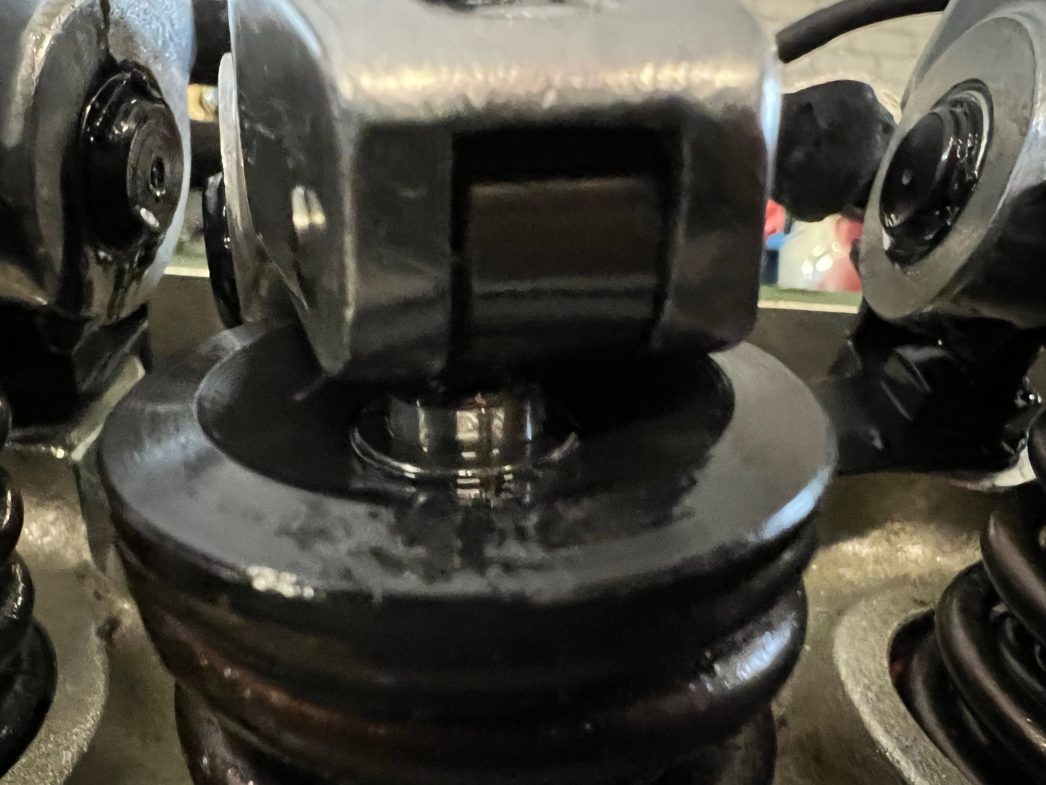

Sieht das gesund aus? 🤭🫣
Beiträge: 7284
Likes erhalten: 1279 x
Beitrag von Schraubaer » 28. Sep 2022, 05:40
Nicht wirklich!
Pieperniels
Beiträge: 573
Wohnort: Erfurt
Likes vergeben: 40 x
Likes erhalten: 30 x
Beitrag von Pieperniels » 28. Sep 2022, 10:19

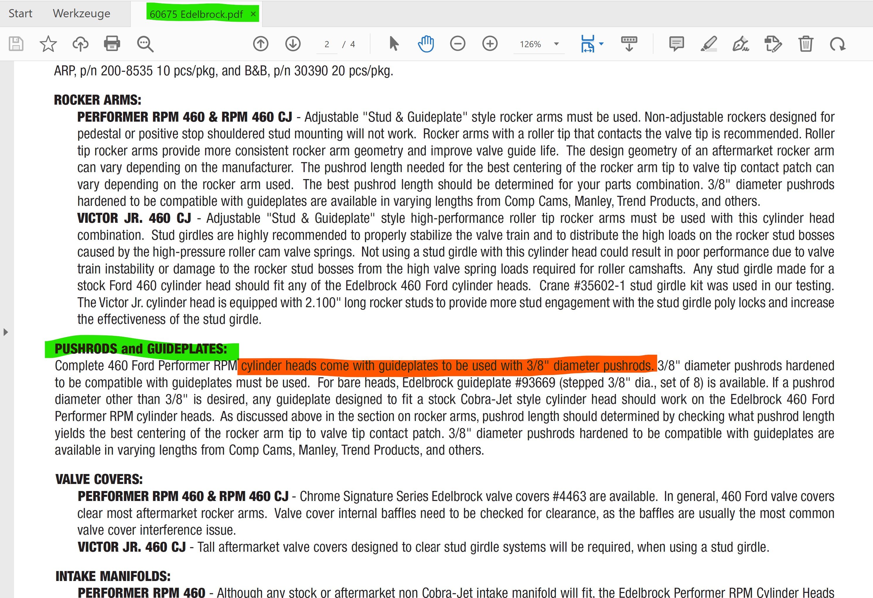

:shock: Das sind so Tage an denen man sein Projekt anzünden möchte :lol: Das Problem ist inzwischen behoben aber es hat ein paar Tage gedauert bis ich auf die Ursache des Problemes gestoßen bin.
einwenig zu viel spiel zwischen Pushrods und Guidplates
Pieperniels
Beiträge: 573
Wohnort: Erfurt

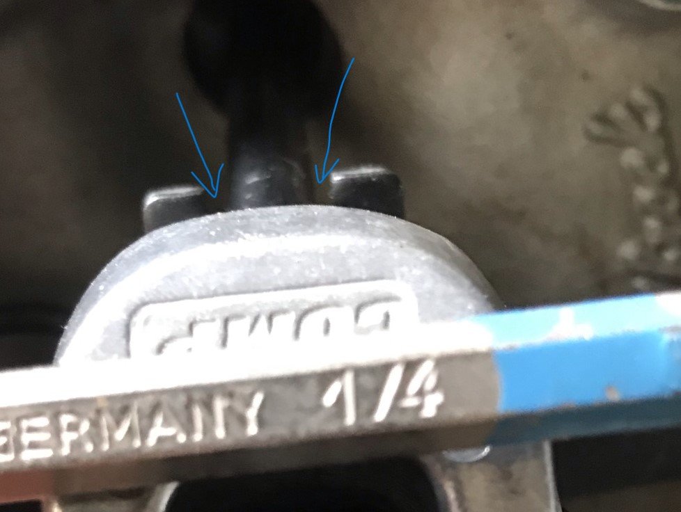

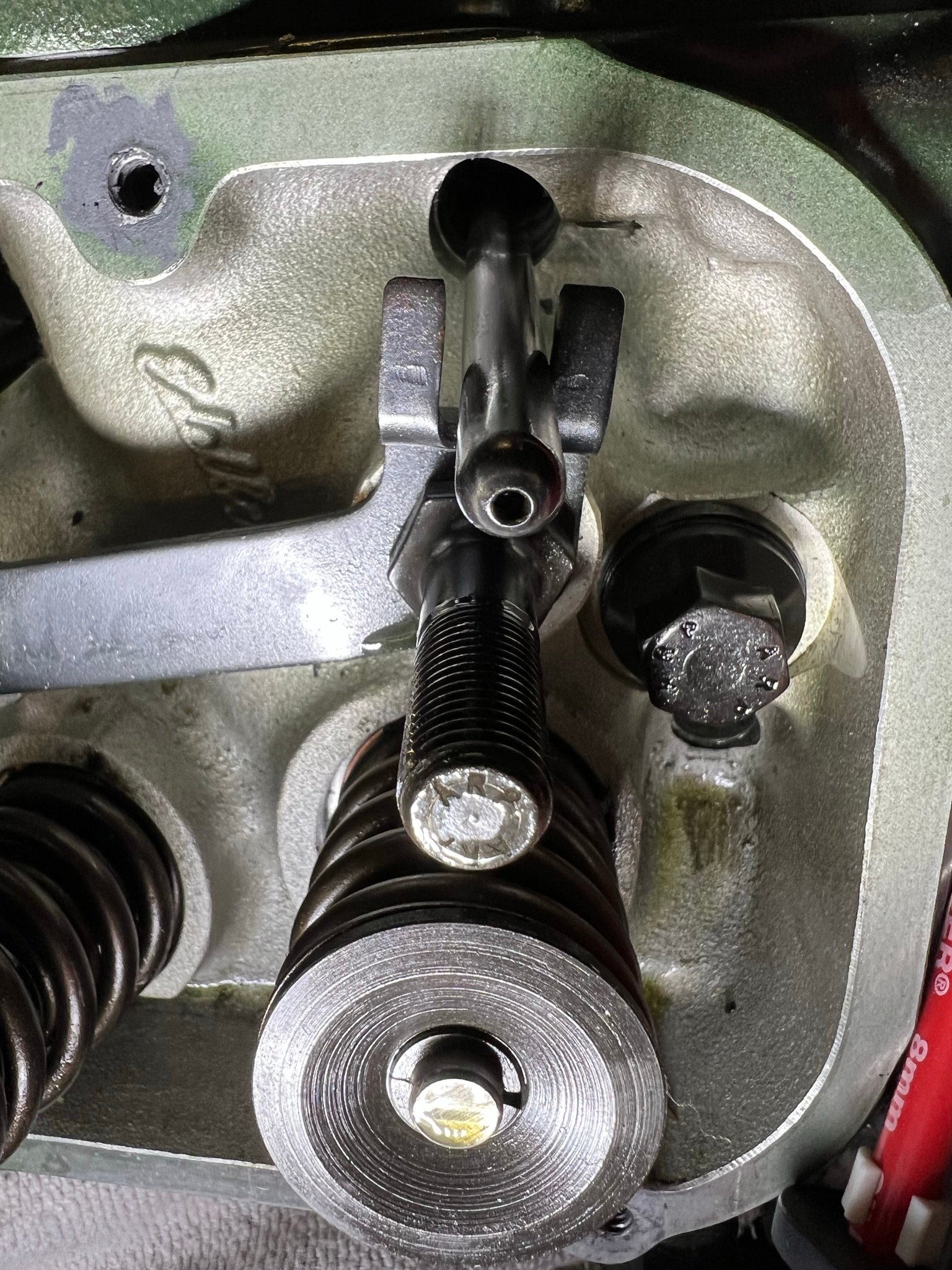

Beitrag von Pieperniels » 28. Sep 2022, 10:39
Die Edelbrock Zylinderköpfe sind von Werk aus mit Guideplates für 3/8 (9,525mm) Pushrods ausgestattet.
Habe aber 5/16 (7,9375mm) Pushrods verbaut. Bestimmt ein Bier zu viel gewesen beim bestellen :lol:
Was 1,6mm weniger Umfang an den Pushrods ausmachen können.

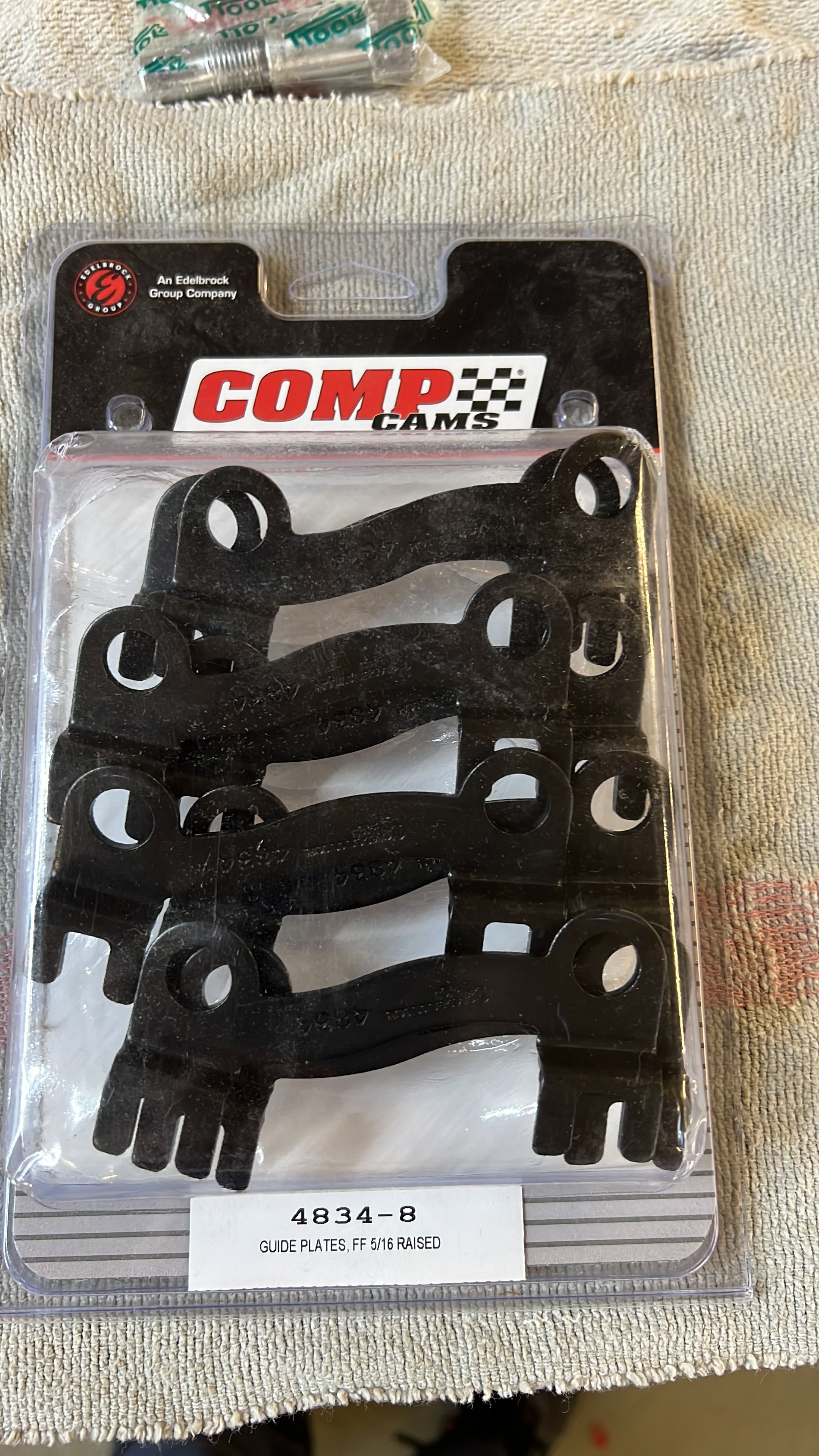

Habe dann neue Guidplates verbaut die für die 5/16 Pushrods ausgelegt sind und alles ist noch mal gut gegangen.

Beitrag von Pieperniels » 28. Sep 2022, 10:44
Ein paar Bilder vom Umbau der Guideplates

Beitrag von Ranchero78 » 28. Sep 2022, 16:02
Oh , das hätte böse ausgehen können.
Die richtige länge hast ja ermittelt 8-)
Das einstellen der Guideplates fand ich auch sehr nervig.
Bzw war nur durch eine abgedrehte Nuss machbar.
MFG Alex
