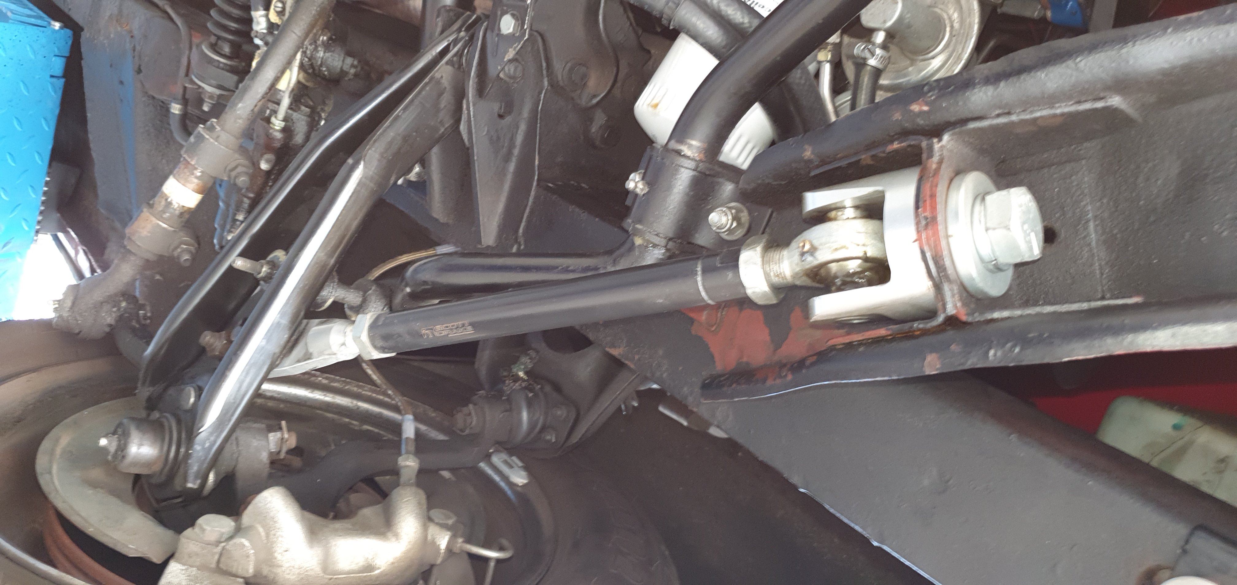

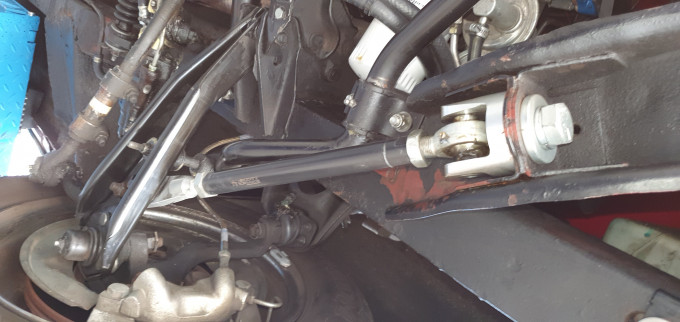

Bohr am besten gleich in die Rahmenbuchsen 5mm Löcher und bau 6mm Schmiernippel ein, dann kannst du immer mal nachschmieren ohne die Buchsen dafür demontieren zu müssen.
Guggst du.
Guggst du.

OK, danke für den Hinweis. Ist eine Überlegung wert.Red Convertible hat geschrieben: ↑15. Aug 2022, 14:57Bohr am besten gleich in die Rahmenbuchsen 5mm Löcher und bau 6mm Schmiernippel ein, dann kannst du immer mal nachschmieren ohne die Buchsen dafür demontieren zu müssen.
Guggst du.
Gruß Tim
