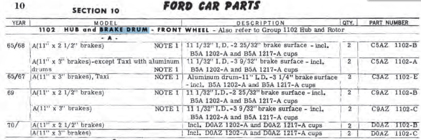

CPT BOB braucht vorne neue Trommeln. Offensichtlich eine echte Herausforderung, bislang habe ich erst eine einzige Quelle auftun können und die - nunja - sprudelt nicht so recht... Eventuell hat ja von uns hier jemand schon Mal vor derselben Herausforderung gestanden und weiss Rat? Umbau auf Scheibenbremsen sehe ich als letzte Option, ich möchte den Zeitgeist nicht stören...;-)
Hier mein Post im Station Wagon Forum mit mehr Infos... Dankeschön, Markus
I need to replace both front brake drums on my 1967 Ford Country Sedan (289cui / automatic transmission). To my knowledge the part # C5AZ 1102-A will fit and so far I am only able to locate a set via ebay listed by a gentleman from Kentucky (title: Brake drum, hub, SET Ford,Merc, C3AZ1102C, C5AZ1102A,C2AZ1102A, 1961 TO 1969), who has not answered my request so far and its unclear if he would ship to Germany anyways. I know, 50 pounds will be no bargain to ship overseas but... ;-)
So does anyone of you know where to source them from or if any later year would fit, ie C9AZ 1102-C (like DFC 365-54029 @ ROCKAUTO)? Maybe you have a crossreference available and been there yourself...?
Any help to get Cpt Bob back on the roads asap is greatly apreciated.

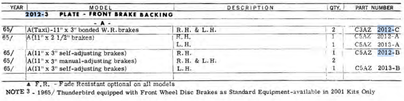

Hier die Part#s für die Brake Backing Plates:
