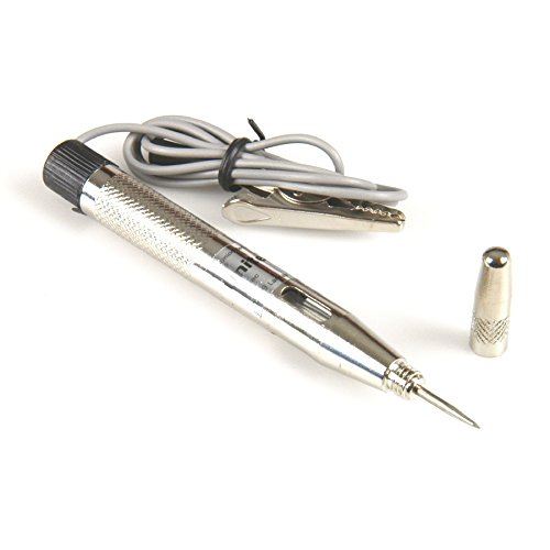

Nun habe ich mir heute die wichtigsten Punkte zum Einbau der Pertronix Zündanlage auf der Website durchgelesen und stolperte über folgenden Satz: "zum Abschluss unbedingt den korrekten Zündzeitpunkt des Motors mit der Stroboskoplampe einstellen (lassen), beim Ignitor-I: NICHT mit einer Prüflampe arbeiten!"
Schließt die Bezeichnung "Prüflampe" auch eine Stroboskoplampe mit ein? Ist also "Prüflampe" als Oberbegriff zu verstehen und fällt die Stroboskoplampe darunter? Wenn ja, auf welche Weise wird dann bei der Zündanlage abschließend die Zündung kontrolliert bzw. eingestellt? Oder wird hier von zwei unterschiedlichen "Lampen" gesprochen?

Unter "Prüflampe" ist eine normale 12V Kabelprüflampe gemeint. Sieht aus wie ein meist silberner Kugelschreiber mit Nadel und Kabel dran. Damit kann - wer kann - auch einen Zündzeitpunkt einstellen. Nur brauchts etwas länger als mit der Strob-lampe. Auch darfst du ja nicht die Zündung länger im Stand anlassen - das ist bei der Einstellmethode mit der Pfüflampe nötig - sonst kann die Pertronix Schaden nehmen.

"Eine Prüflampe ist KEINE Stroboskoplampe. Solange mit einer Stroboskoplampe gearbeitet wird, die man ja bei laufendem Motor benutzt, gibt es kein Problem.
Mit einer alten Prüflampe könnte man nur bei eingeschalteter Zündung mit stehendem Motor den Zündzeitpunkt einstellen und DAS wäre dann möglicherweise ein Problem."
