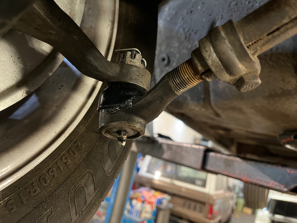

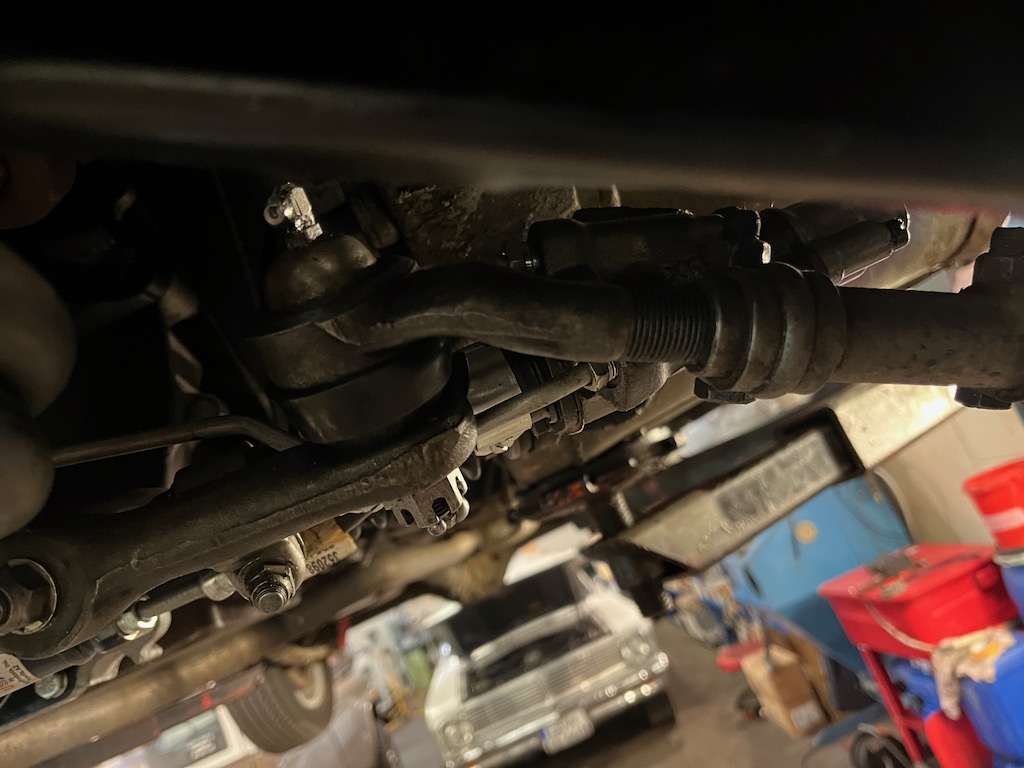

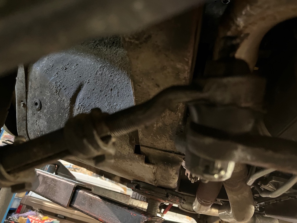

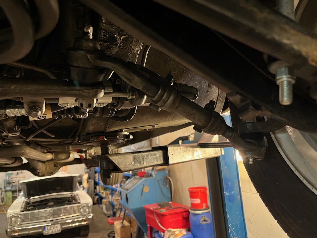

Hier die Bilder von meinem. Ob das so original und richtig ist, kann ich nicht sagen. Aber der gekröpfte Tie-Rod ist bei mir der LH *Inner*...

Danke @tody für die Bilder, dass hilft mir weiter, denn der Innere, den ich bestellt habe ist gekröpft.
Wahrscheinlich haben die das beim letzten mal falschrum eingebaut.
Ich bestelle heute den bei falconparts.
Danke und ich werde berichten.

Soweit ich mich daran erinnern kann (22 Jahre
her), ist es nicht möglich, die falschrum zu montieren.....spätestens beim Spur einstellen fällt das auf....

Ich habs mal andersherum probiert und das passt auch.
Weiß jemand wann ich eine Trackingnummer von Falconparts bekomme?

....hast du auch die Lenkung voll eingeschlagen?.... zu beiden Seiten?!Breitenbacher hat geschrieben: ↑19. Mai 2022, 14:23Ich habs mal andersherum probiert und das passt auch.

Ja habe ich

Innerer Spurstangekopf ist angekommen.
Passt
Aber sieht aus wie der, der bei mir aussen verbaut war
Mal sehen wann der äußere kommt
Passt
