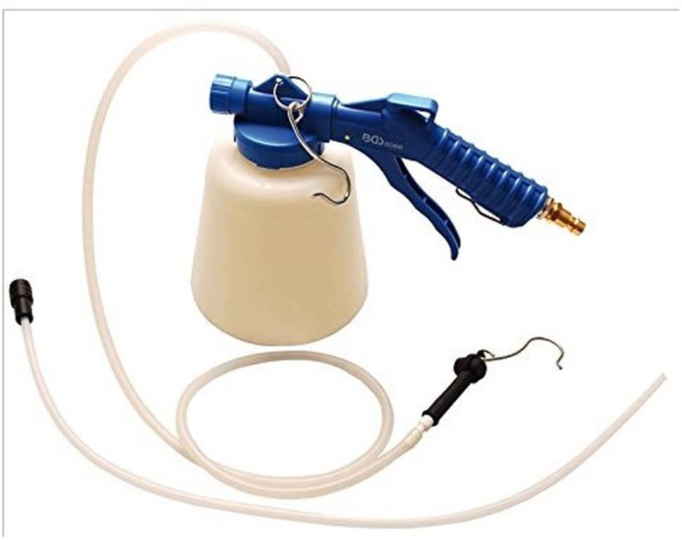

ich suche ein Teil mit dem ich meine Bremsen alleine entlüften kann.
Kann mir da einer was empfehlen.
Es gibt viele verschieden möglichkeiten.
Einmal vom Ausgleichsbehälter her durchdrücken.
Einmal vom Entlüftungsnippel, unten raus ziehen.
Mir würde die 2. Methode am besten gefallen :-)
Vieln dank für eure Info`s.
Gruß Kai

Sowas suche ich nicht, dachte mehr an eine "händische" Pumpe für den Entlüftungsnippel.
Habe glaube ich eine Empfehlung in diesem Post gefunden :D
viewtopic.php?f=16&t=3764
Gruß Kai

Moin @KaiPom, ich habe mit so einem System gute Erfahrungen gemacht.
Mit der Handpumpe eine komplette Bremsanlage zu entlüften stelle ich mir zäh vor.
https://www.ebay.de/itm/312627279695?_t ... BM8Ozp4P5f

Hallo Kai,
wie ich in dem Thread schon geschrieben habe, prinzipell funktioniert das mit den billigen Vakkumpumpen, allerdings lösen die sich nach dem ersten Einsatz innen auf. Die Gummidichtung wird von der Bremsflüssigkeit zerfressen.
Patrick

Hallo Kai,
Das Auto aufbocken/anheben, Räder erst hinten dann vorne runter,
dursichtigen Schlauch an den jeweiligen Entlüftungsnippel, am besten eine Lampe dahinter, mit einer Hand das Bremspedal drücken und pumpen und dabei Kopf runter und auf den Schlauch schauen bis keine Luftblasen mehr kommen, zwischendurch Bremsflüssigkeit kontrollieren und nachfüllen!
Wenn keine Luft mehr kommt, klemm ich das runtergedrückte Bremspedal ein und ziehe den Entlüftungsnippel wieder an.
Das an allen 4 Rädern, angefangen wird mit dem längsten Weg vom Hauptbremszylinder aus.
Mache ich schon über 30 Jahre so, muss man niemanden bemühen zum Pumpen 💁‍♂️
Hoffe das ist halbwegs nachvollziehbar erklärt.
