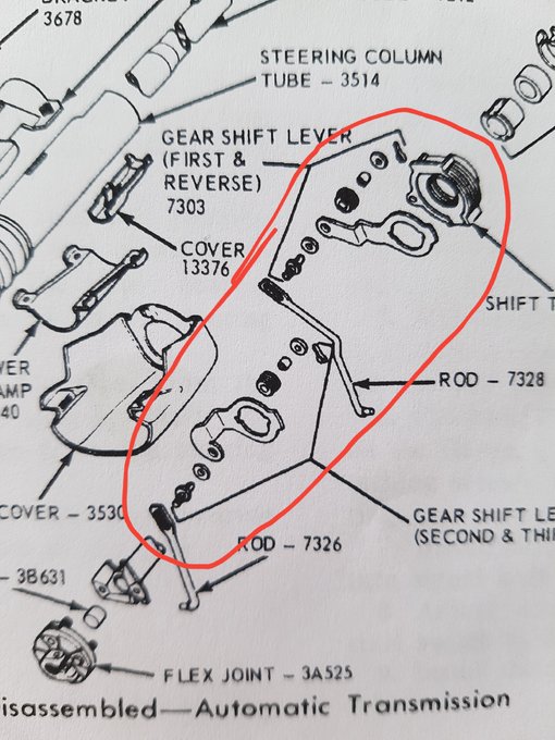

Sorry hab ich vergessen zu erwähnen
Ich komm nicht mehr in Gang 2 und 3.
Wurde auch schon mal von nem Machaniker repariert, aber ist nun wieder defekt. Die Schaltvorrichtung am Ende der Lenksäule ist ausgeschlagen bzw. instabil.
Aus zweien eine machen wäre super.

Also wenn ich es richtig lokalisiert habe müsst das Problem hier liegen (Ist ein Beispiel, da es für den Custom kein Manual gibt.)
Gibt es das als Ersatzteil?

Deshalb baue ich doch nicht ne ganze Lenksäule um
Da ist nichts was ein Metallbauer nicht ordentlich nachbauen kann, vor allem wenn das Original noch vorhanden ist. Was ist den ausgeschlagen? Sind 16 Ersatzteile - nicht nur eines...
Ausgeschlagen oder zuviel Spiel können ja meines Erachtens nur die beiden Flachstahlhebel sein. Ausbauen, passenden Flachstahl suchen - feilen, feilen, feilen. Oder das Original aufschweißen und feilen, feilen, feilen
Roland
Roland
Ok, aber warum empfiehlt dass dann (m)ein Mechaniker? Ist ein gesamter Austausch einfacher bzw. schneller erledigt?
Die gesamte markierte Einheit ist etwas locker, aber du wirst recht haben, dass es die Flachstahlhebel sein könnten bzw. diese die Position nicht mehr richtig halten, wodurch das Schalten in Gang 2 und 3 blockiert wird.
Kann man die Lenksäule als Laie zerlegen und wieder zusammen bauen oder sollte das eine erfahrene Person machen?
