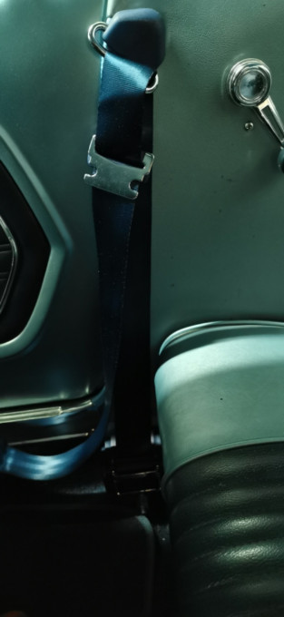

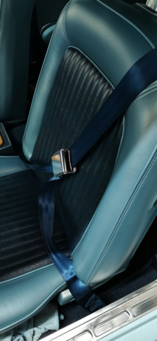

Mir geht es genauso, beim Mustang habe ich auf 3 Punktgurte umgerüstet, auch weil die Beckengurte schon so steif und zusammengerollt waren.
Beim Pickup habe ich auch auf 3 Punktgurte umgerüstet, auch wurden passenden Verstärkungen in der B-Säule und Boden eingeschweißt.

Gut gelöst beim Mustang. Dann bleibt halt noch das Kopfstützen Problem. kann man auch nicht kleinreden.....

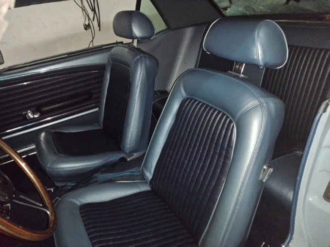

Zumindest in meinen Mustang sind welche vorhanden, der Vorbesitzer hat mal vom 69er nachgerüstet.
Perfekt ist das aber auch nicht.
