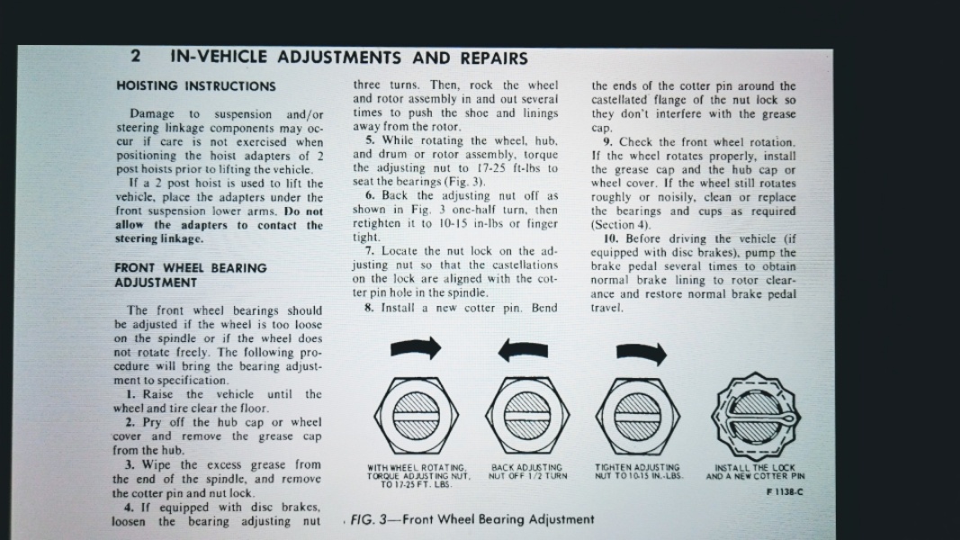

Hier für den Mustang, wird sich wohl nicht groß unterscheiden.
Radlager einstellen

Und darauf achten, nach dem Lockern dann auf 10-15 INCH-lbs abziehen, also 1,7NM!
Die Nuss in der Hand mit fettigen Fingern anziehen würde ungefähr passen, hat mal jemand hier so geschrieben.
