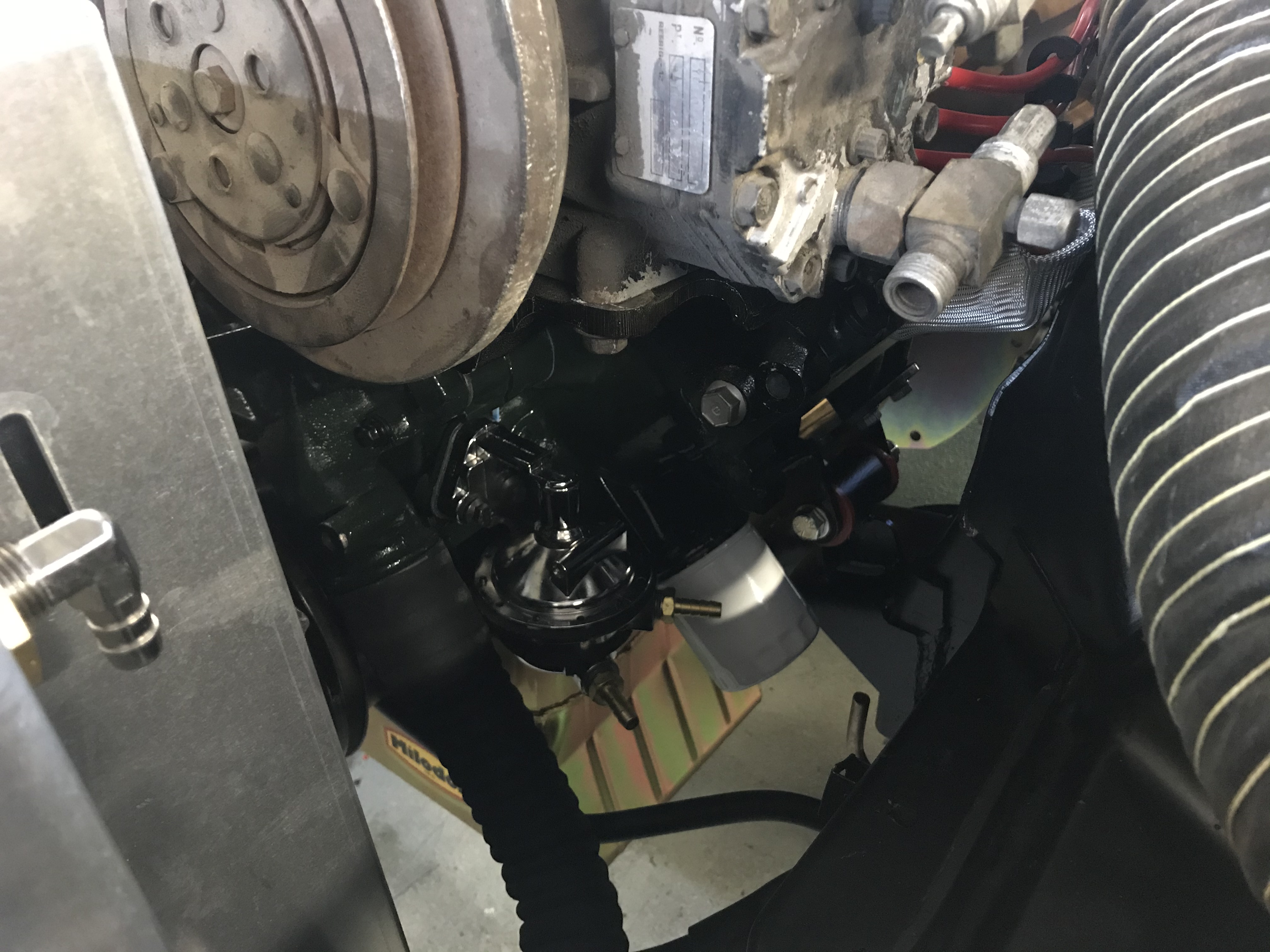

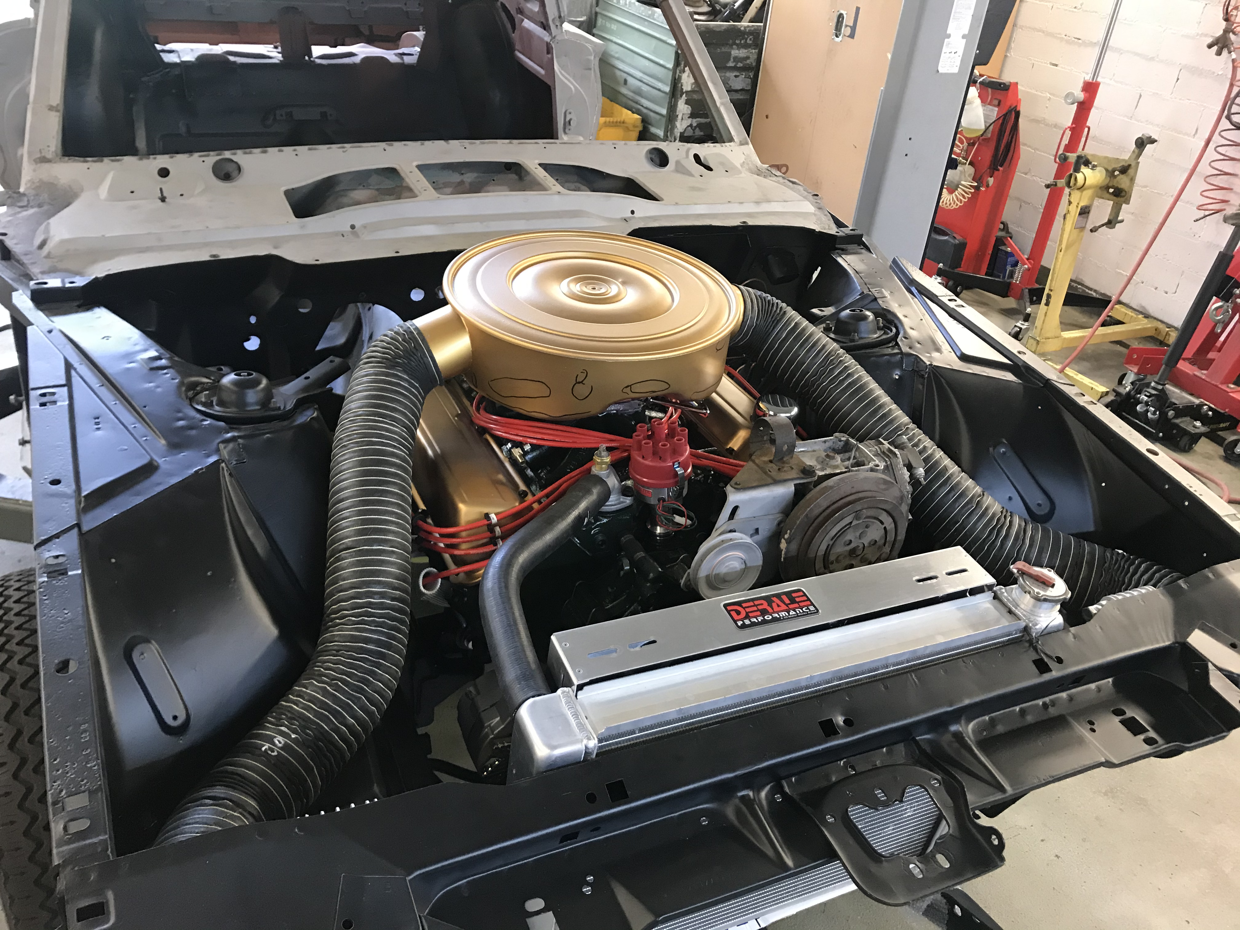

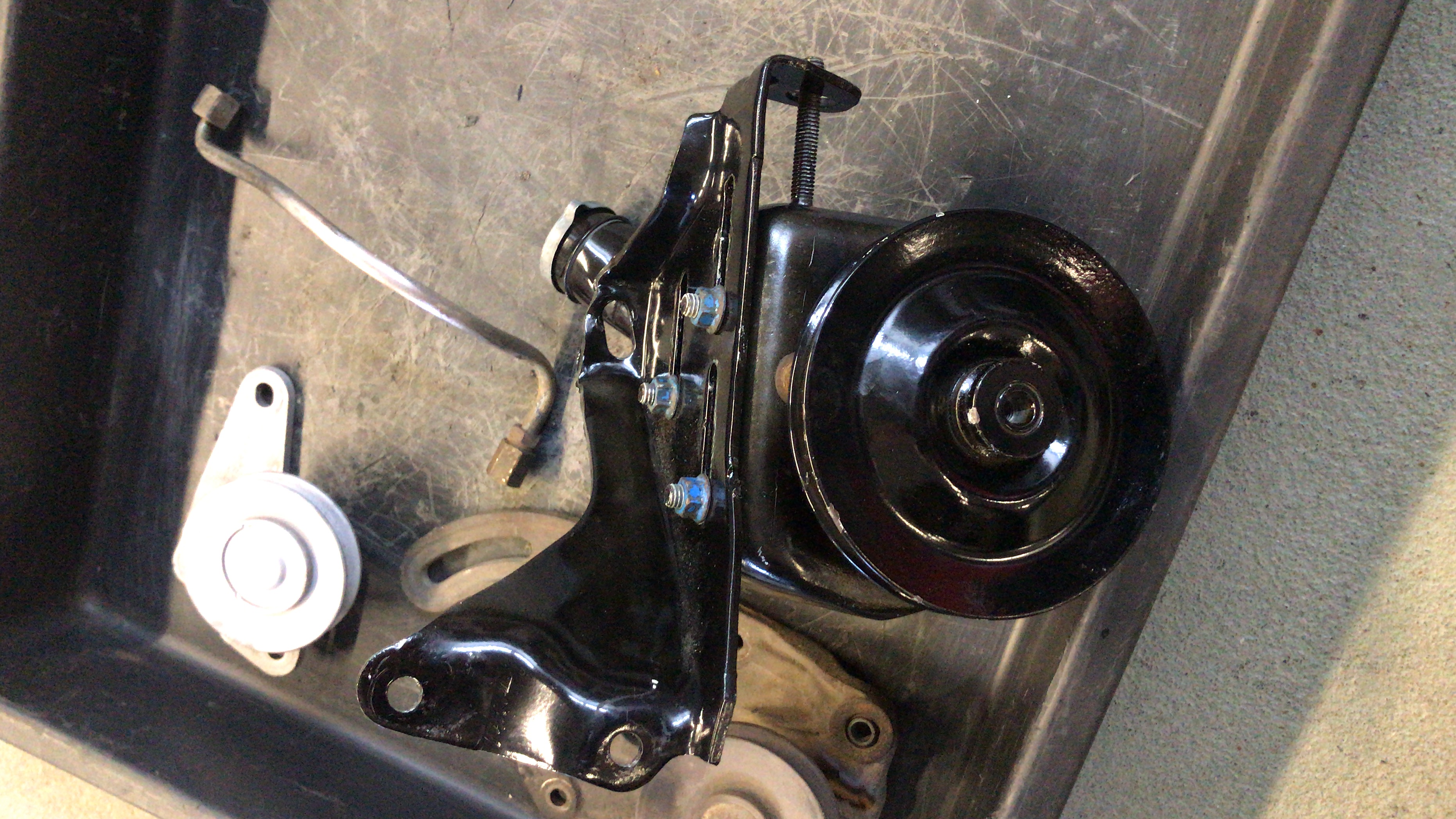

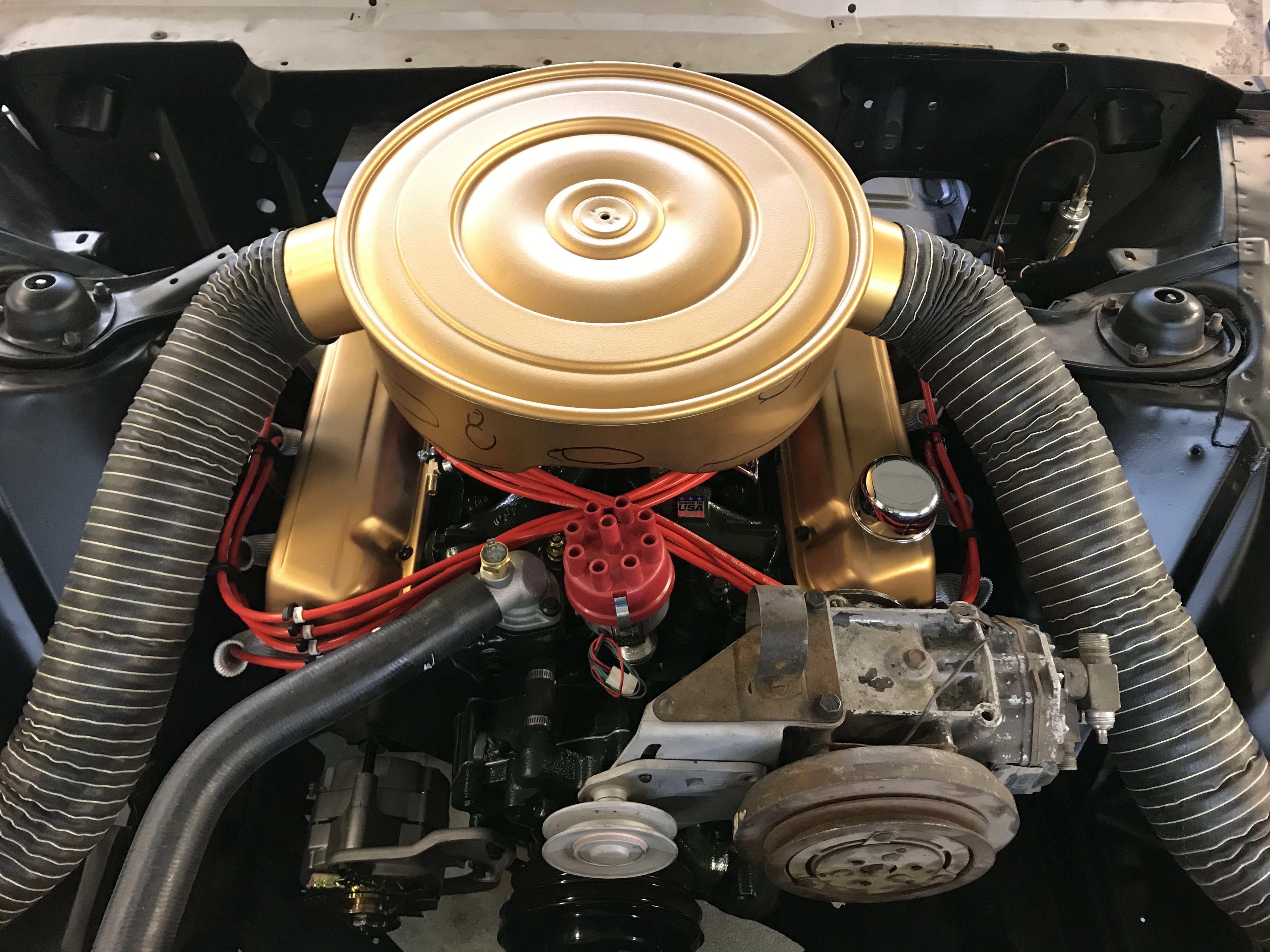

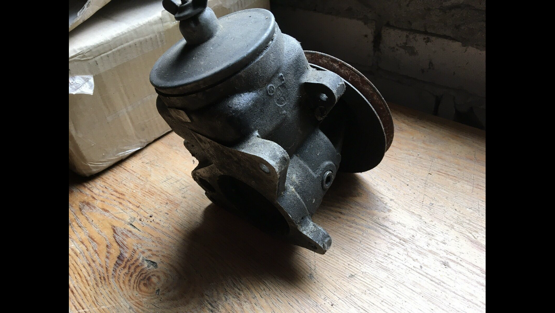

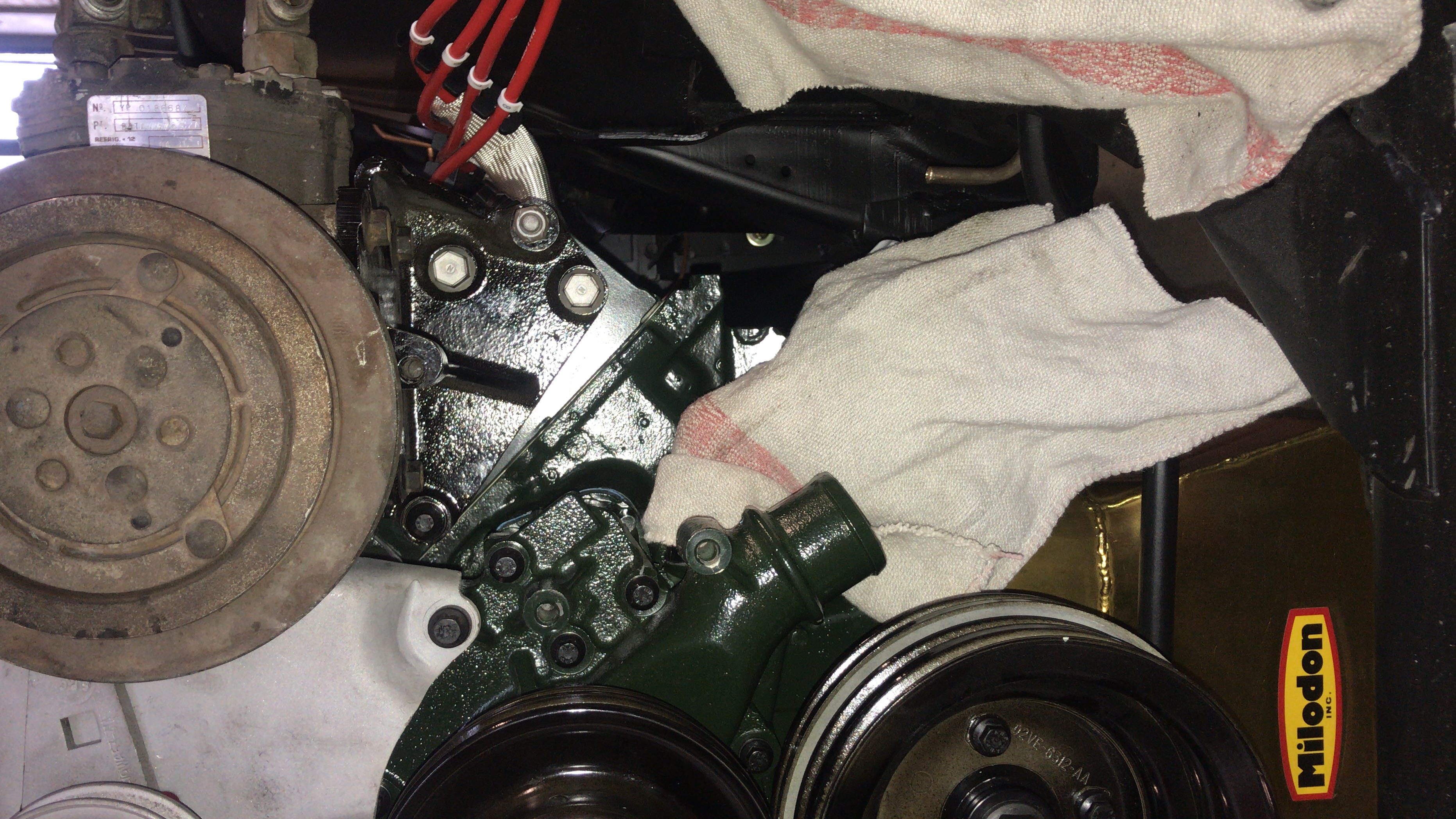

Der Motorraum füllt sich, nur die Servopumpe macht Ärger.

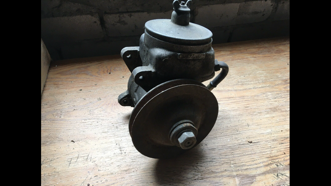

Die kleine Servopumpe hat Platzangst und kuschelt mit der Karosserie. Da muss wohl ne andere her..

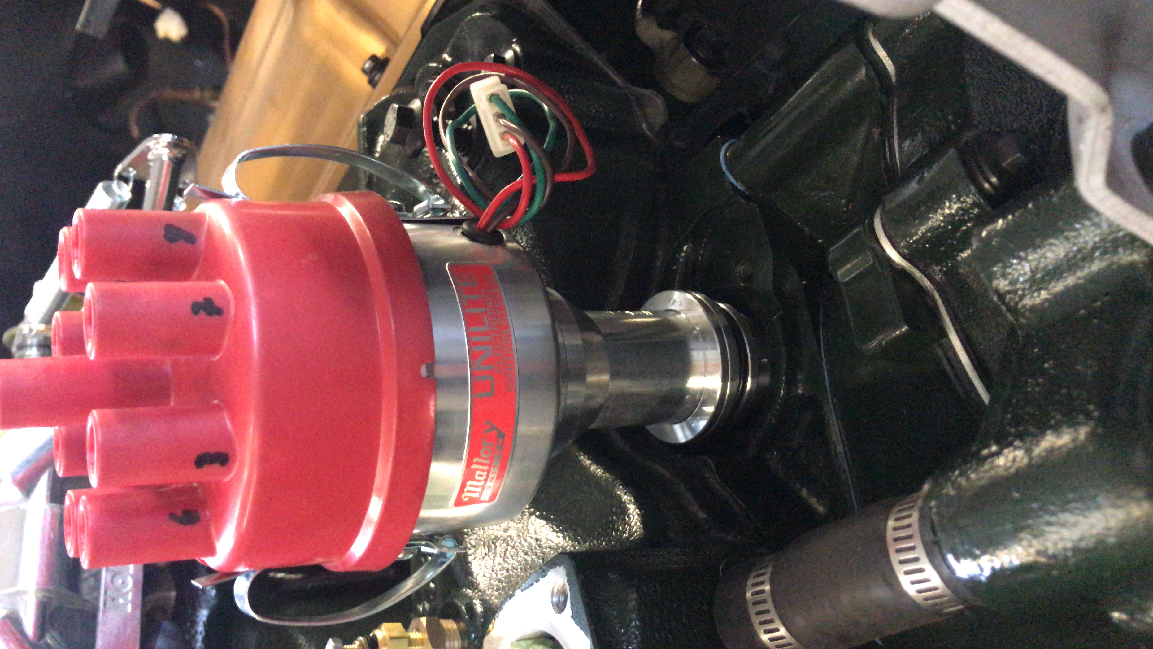

Beitrag von Pieperniels » 14. Mai 2021, 22:51

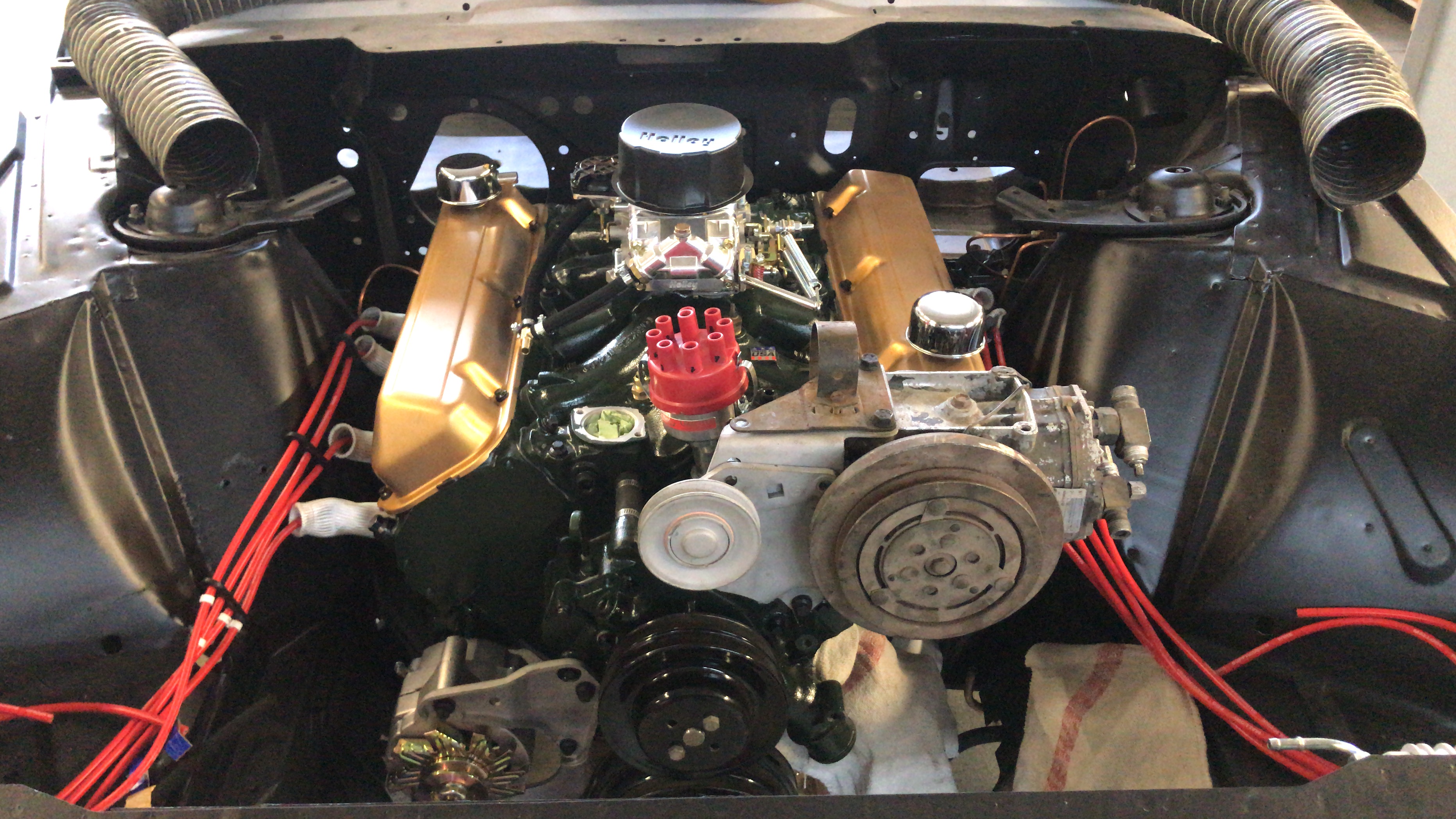

Hab das Problem das der Neue Zündverteiler einfach nicht die letzten Millimeter an seinem Platz Rutschen will. Ein Alter Zündverteiler, den ich zur Kontrolle eingebaut habe, hat super seinen Platz eingenommen.
Habe beide Zündverteiler vermessen und keine Abweichungen gefunden.
Verrückte Technik :lol:
Beiträge: 1862
Likes vergeben: 366 x
Likes erhalten: 353 x
Beitrag von mem64 » 15. Mai 2021, 00:06
Hatte ich mit einem originalen..... hab die Welle um 3mm gekürzt, danach passte er....hatte auch vorher gemessen wie blöd und nichts finden können.....
Beiträge: 7241
Likes erhalten: 1269 x
Beitrag von Schraubaer » 15. Mai 2021, 06:59
Na, eeetwas mehr, als der letzte mm !? Bekanntes Problem bei Neuteilen! Schmieren, Geduld und ein freundlicher Klapps.
Warum Mallory? Viele Ausfälle! :|

Beitrag von Pieperniels » 15. Mai 2021, 07:48
15. Mai 2021, 06:59
Ja, leider mehr als die letzten Millimeter. Da hast du recht.
Auch wenn schon Bedenken wegen dem Mallory, wegen Ausfällen geäußert wurden, ist es ein cooles Zeitgenössises Zubehör. Und die Optik des Verteilers mit dem schicken Mallory Schriftzug gefällt mir. Inzwischen gehört die Firma zwar zu Holley aber in den 70er kam man um Zubehörteile von Mallory nicht rum.

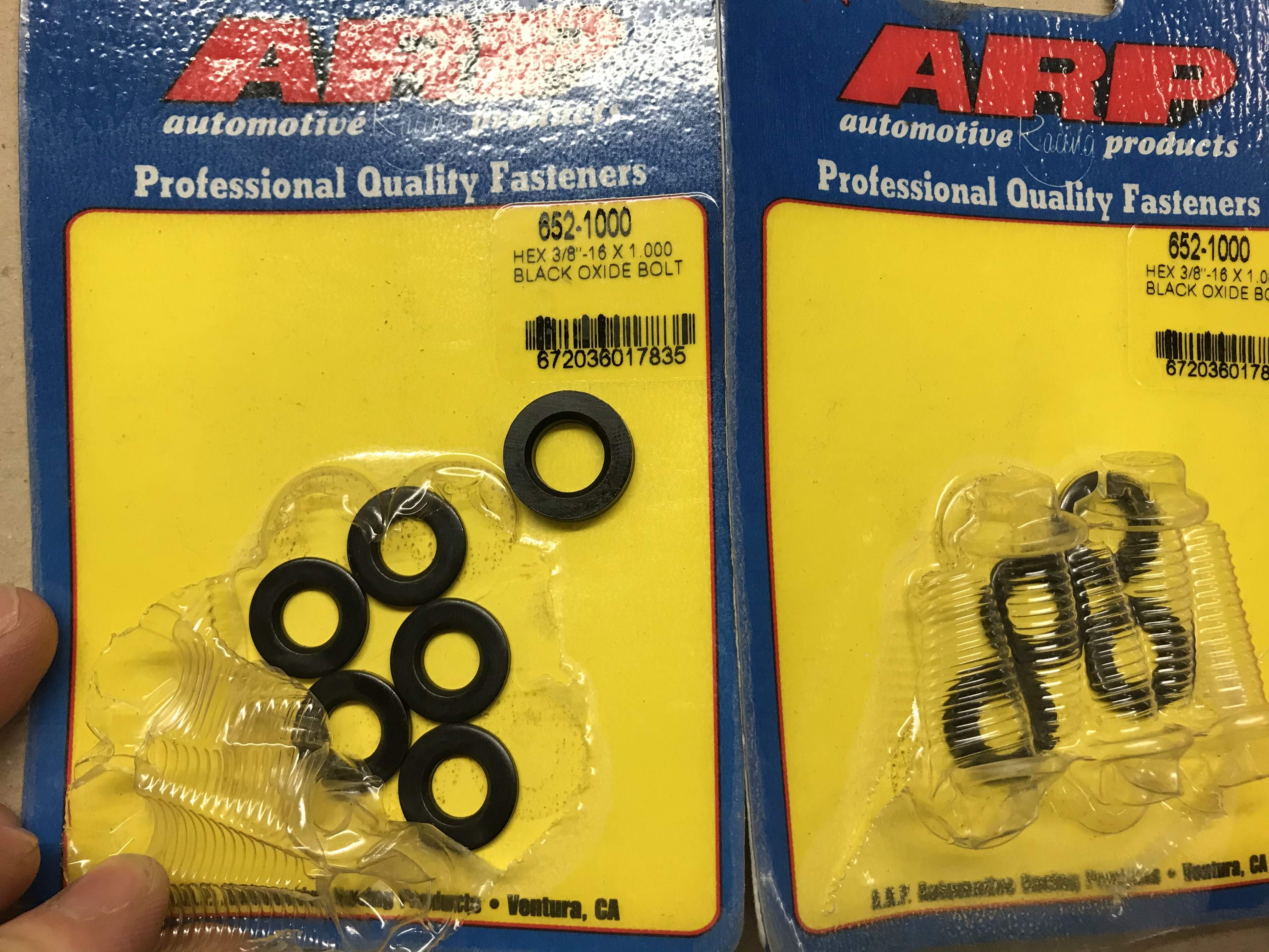

Sabotage von allen Seiten.
Ist es normal das bei ARP Schrauben 9 von 10 Unterlegscheiben einfach ne Nummer zu klein sind? 🤖

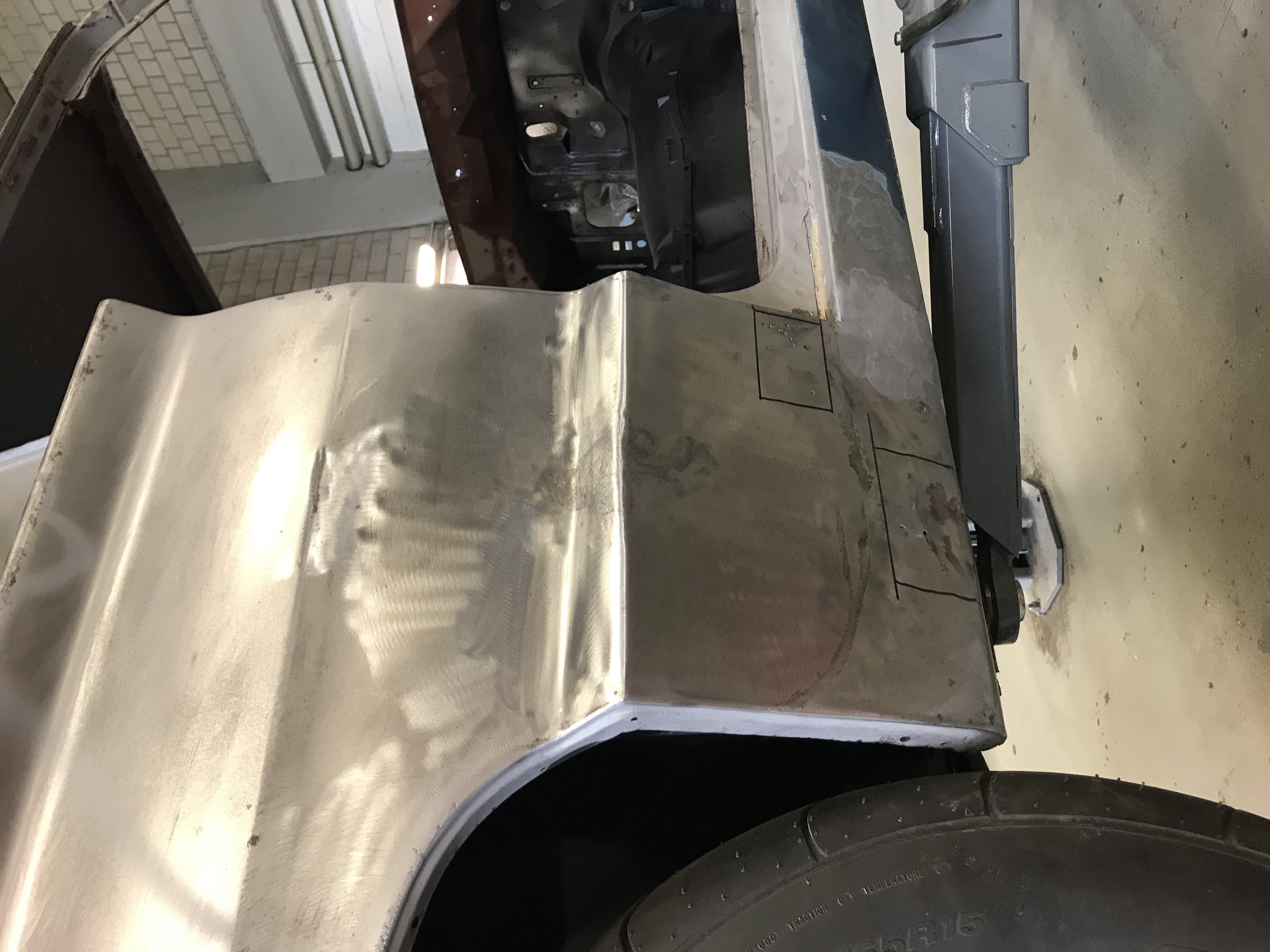

Beitrag von Pieperniels » 21. Mai 2021, 08:07

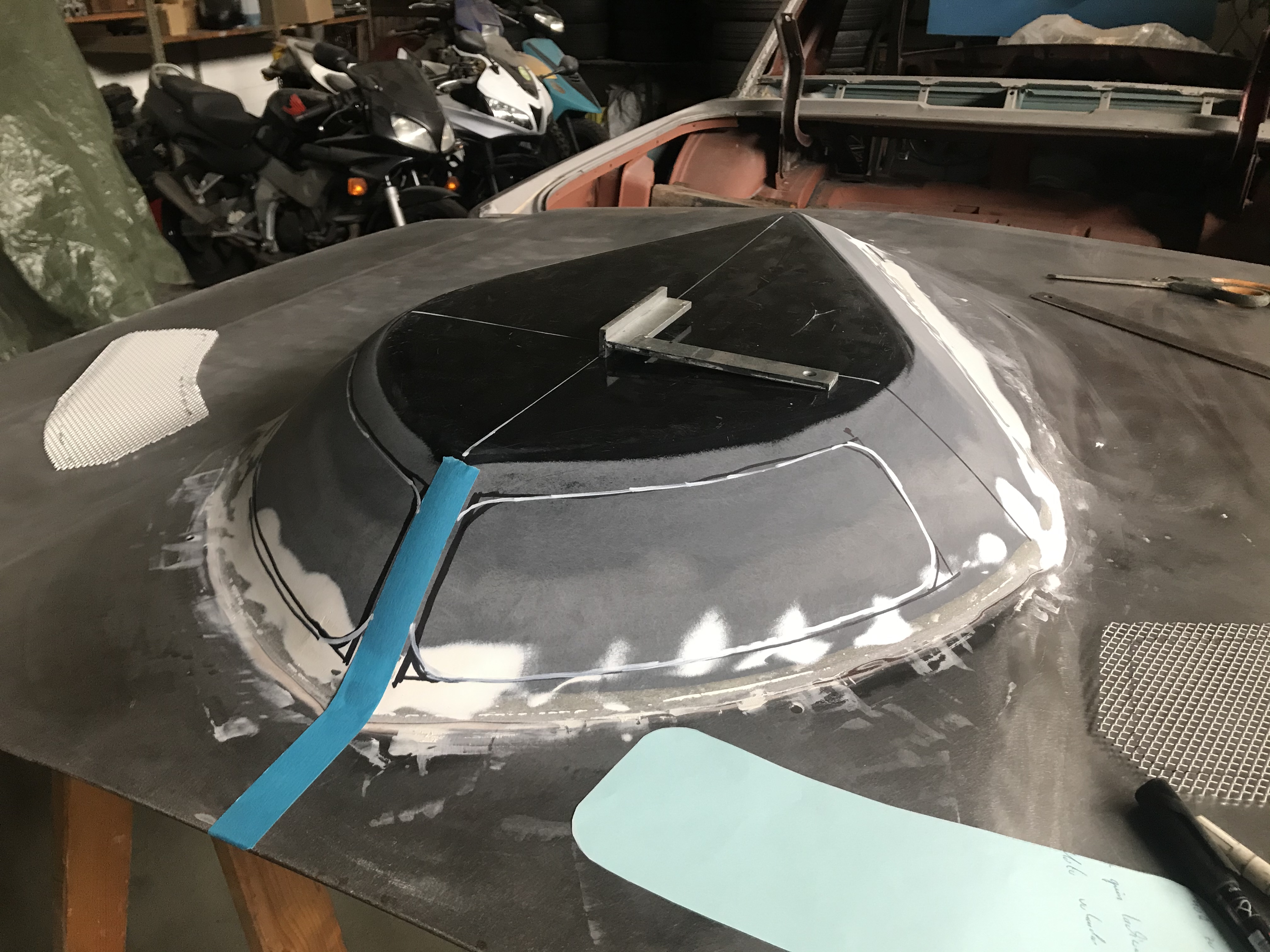

Langsam gehts der Karosserie an den Kragen 😋

Hast‘e den Verteiler nun reingeprumpft bekommen, oder war was falsch?
Pieperniels
Beiträge: 573
Wohnort: Erfurt
Likes vergeben: 40 x
Likes erhalten: 29 x
Beitrag von Pieperniels » 21. Mai 2021, 09:11
21. Mai 2021, 08:54
Hab den Motor zugedeckt und mache am Motor weiter wenn die Servopumpe da ist...
Werde dann berichten wie es ausgegangen ist.
