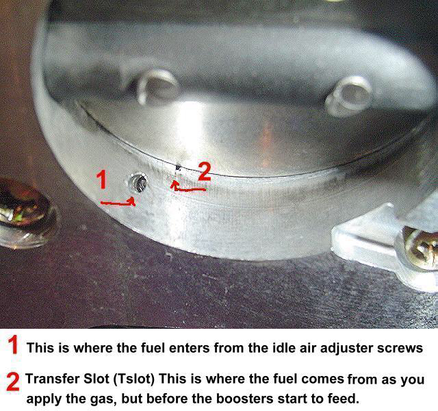

Dann hast Du in den Secondarys auch kein Standgasgemisch.
Korrekt. Das heißt in Bezug auf meine Frage zu den Transferslots / einer Grundeinstellung der Drosselklappen was?
Ich bin im Handbuch, Braunschweiger genannt hat, ja fündig geworden. Aber was die nicht vorhandenen Gemischschrauben da jetzt für eine Rolle spielen, erschließt sich mir nicht wirklich.

Wenn kein Standgemisch gebildet wird, spielt der aaaabsolut korrekte Transferslot keine Rolex. Da ist das gute Verschließen durch die Drosselklappen wichtiger.
Boah, jetzt fällt der Groschen langsam. Danke! Kein Transfer durch den Slot da keine Zulieferung von Treibstoff. Korrekt?

Schraubaer hat geschrieben: ↑
4. Mai 2021, 21:34
Bilder
Die Bilder kenne ich und habe sie jetzt auch verstanden, danke.
Dass die Bohrung Bild 1 für den Leerlauf bei mir nicht da ist, sehe ich und ohne LLG Schraube macht das auch Sinn. Das Schnittbild unten für den prim. ist auch klar. Aber wie sieht das für den sec. aus? Fehlt nur die LLG Schraube und die untere Bohrung?
Marino aka yab

Ja und nein. 4150 mit 4-Corneridle haben nicht nur den passenden Meteringblock mit Idlemixscrew sondern auch eine andere Baseplate.

Andere Baseplate wg. Austrittsbohrung und Kanal dahin ist klar.
Meteringblock ist im Schnitt dann gleich/ähnlich bis auf LLG-Schraube und "aux idle air bleed"?
