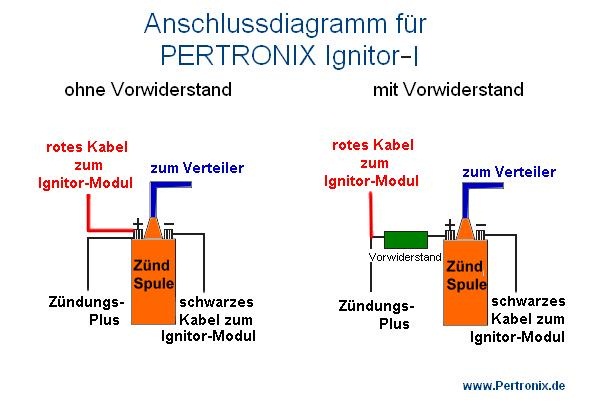

Zündschloss kann drin bleiben.
Entweder du lässt das alte Resistance Wire drin mit der alten Zündspule.
Dann nimmst Du irgendwo von einer ACC Quelle mit einem Stromdieb die 12 V und gibts die dann an den Verteiler mit dem Pertronix Ignitor.
Wenn Du gleich die Zündspule mit einem 12 V Flamethrower austauschen möchtest, dann gehe so vor:
Überbrücke vor dem Resistance Wire 12 V und führe diese an die Flamethrower Zündspule.
Die 12 V für den Ignitor hast Du wie oben beschrieben.
Die meisten FORDS haben als Kabelfarbe vor dem Resistance Wire ein rosa Kabel - wie das bei Deinem Ford ist, weiß ich nicht. Schaltplan mal ansehen.
Die Einbauanleitung liegt der Pertronix bei.
du musst aber genau unterscheiden, ob du mit dem alten Resistance Wire und der alten Zündspule arbeiten willst oder alles auf neu umstellst. Dann braucht Du überall die die 12 V.
Bei der Gelegenheit kannst Du gleich noch neue Zündkabel machen.
http://www.pertronix.de/pertronix/PERTR ... agramm.jpg

Ok, also mit alter Zündspule alte Kabel beibehalten und von einem ACC 12V + Anschluss (gibt es dafür ne Idee welchen ich da im Motorraum am besten nehme?) direkt an den +Pol des Ignitors. Sein - Pol bleibt an der Zündspule, richtig?
Auch das alte Kabel vom Zündschloss zur Zündspule bleibt dann überall dran.
Ich hab mir mal das wiring diagram rausgezogen: Der braun-rosa-braune Leiter vom Ignition Switch links zu coil ist vermutlich das resistance cable.
Demnach würde sich der "grüne" Anschluss "I" am Alternator Regulator gut eignen....hmmmm ...
Ergänzung: eigentlich könnte man die 12V + auch vom Starter Relay holen?
Und: wenn ich auf Flame Thrower wechseln würde, kann ich dann nicht einfach das resistance cable durch ein normales ersetzen und diese 12V + dann für Spule und Ignitor gleichzeitig verwenden ... also ohne Stromdieb-Lösung?
Zuletzt geändert von Mrs Galaxie am 6. Apr 2021, 12:56, insgesamt 1-mal geändert.
