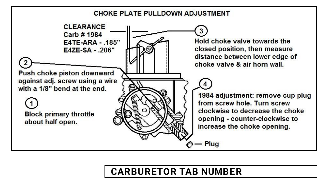

"Die Kaltstartklappe sollte beim Holley nach einmaligem Treten des Gaspedals und bei kaltem Motor [b]komplett zu fallen.[/b]
Da kann man auch anderer Meinung sein.
[attachment=0]Screenshot_2021-01-22-21-42-17.png[/attachment]
