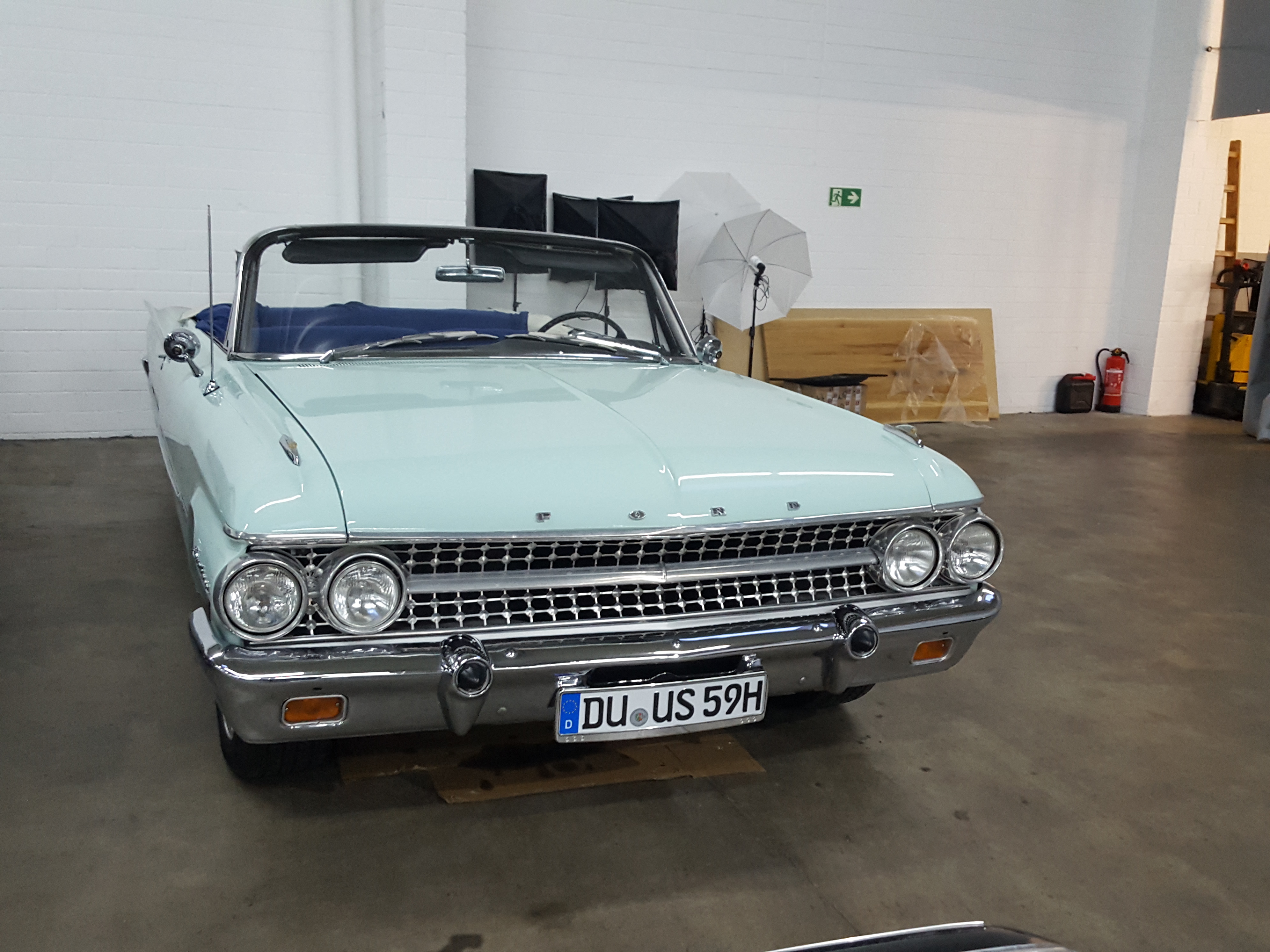

Ford61
- Beiträge: 215
- Registriert: 24. Okt 2020, 21:43
- Wohnort: 83435 Bad Reichenhall
- Fuhrpark: Ford Galaxie Sunliner Cabriolet 1961
- Likes vergeben: 11 x
- Likes erhalten: 51 x
Hi zusammen, hier ist der Frank...habe das selbe Problem mit meinem 60 Galaxie. Ich denke das es bei mir eher an dem veralteten und nicht mehr voll gängigen Vergaser liegt. Entweder der Schwimmer, oder die mechanische Startautomatik im Vergaser. Mit Hilfe von Startpunkt, oder Sprit in der Kammer geht's. Und nach ein paar Minuten, startet der Wagen ohne Gas,
Gruß aus Bad Reichenhall
Frank
Frank
