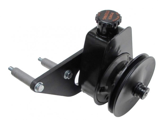

Cooler Tipp, aber ich wollte es optisch mehr Richtung original und bei der Audi/Bmw Servopumpe müsste ich noch irgendwo einen Ausgleichsbehälter verbauen, somit wäre die Saginaw Servopumpe wieder die bessere Wahl weil sie weniger Bastelei und somit weniger Zeit beansprucht.
Achja, Temperatur war bei der original Ford Pumpe auch ein Thema....

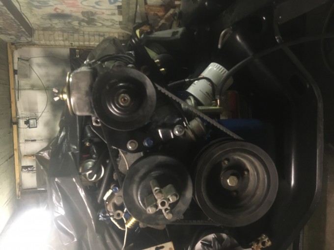

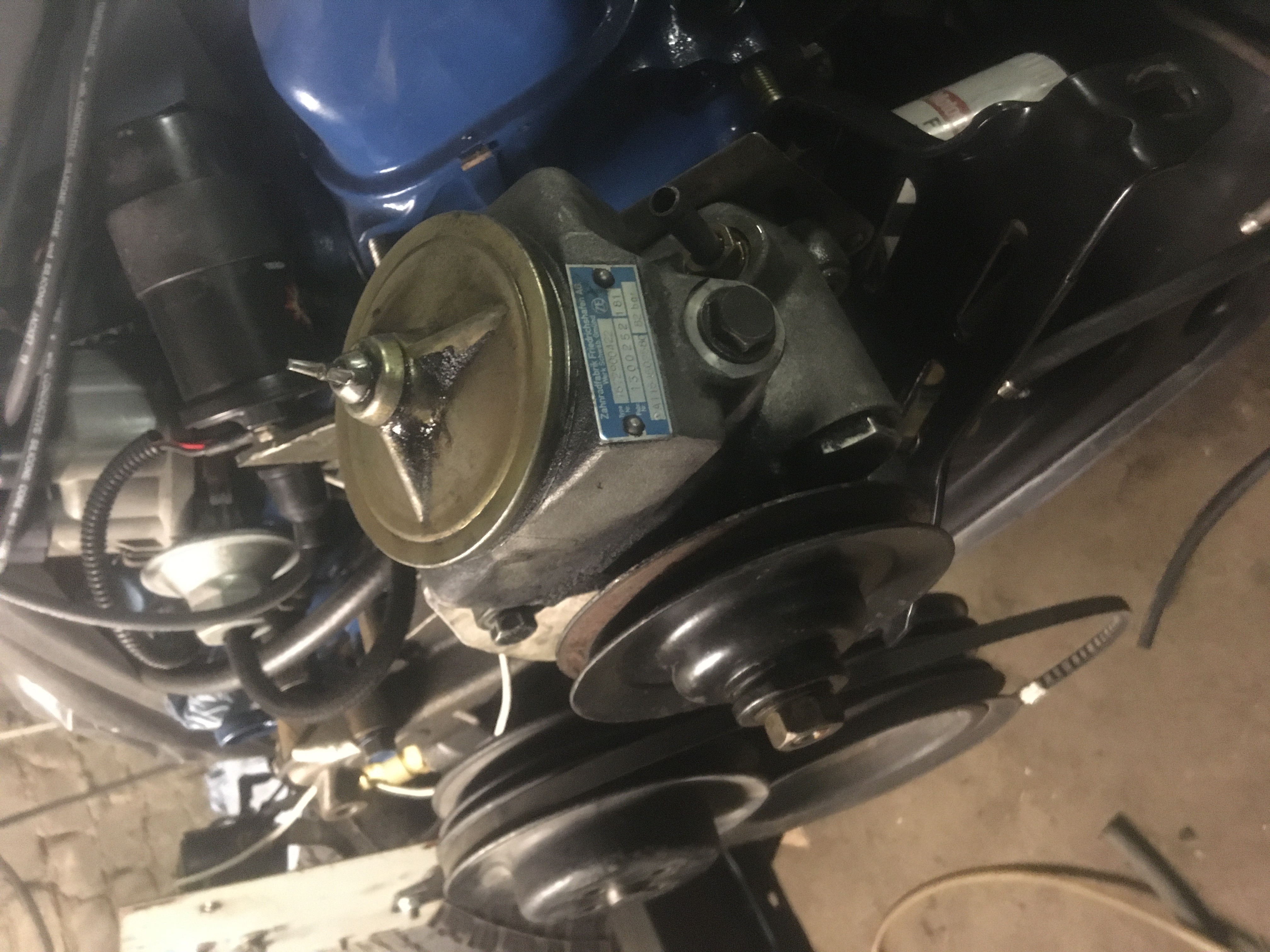

Auf Empfehlung ausm Mustangforum bin ich auch auf ZF gegangen:
Ich hab ne ZF Pumpe vom Benz W123 in meinem Truck drin. Vorteil bei dem Modell ist das integrierte Reservoir und sie läuft mit ca 82Bar, was mehr ist als die Ford Pumpe liefert.
Musst halt eigene Brackets basteln. Riemenscheibe kann von der Benz Pumpe genommen werden.
Passende Schläuche bekommt man auch, Druckanschluss ist der Gleiche wie bei der Saginaw Pumpe.
Weiterhin läuft das Ding sehr ruhig und neigt nicht so zu Undichtigkeiten wie die Ford Pumpen.
Dichtsatz inkl Filter kostet hier 20€.
Also ich persönlich stehe mit den Ford Pumpen auf Kriegsfuß. Wenn die 2. Pumpe im Cougar auch wieder undicht wird oder Geräusche macht kommt da auch ne ZF Pumpe rein
Und die Saginaw Dinger sind glaub ich vom internen Design auch nicht besser...
Just my 2 Cents
Lg
Chris
