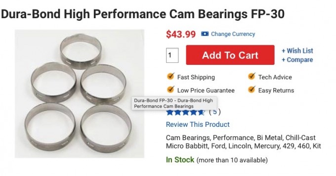

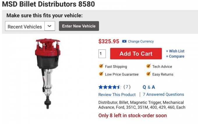

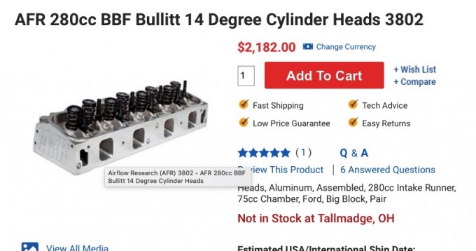

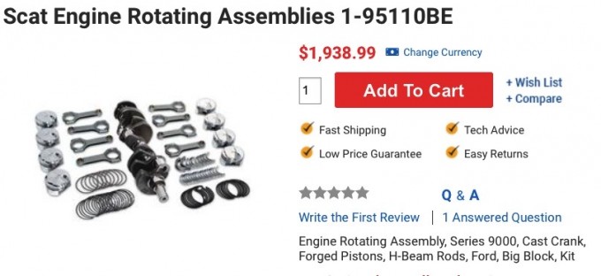

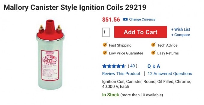

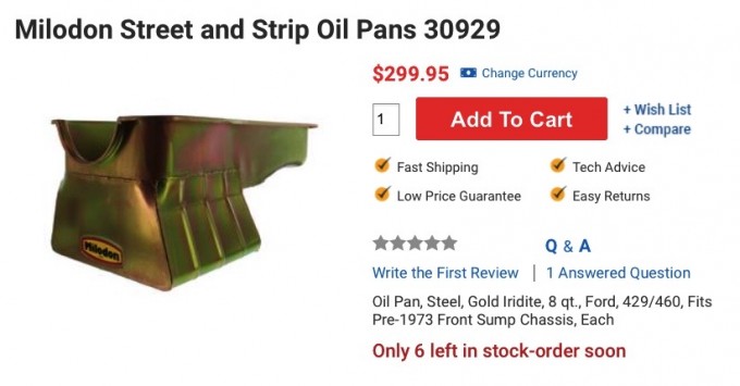

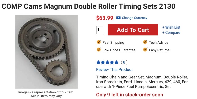

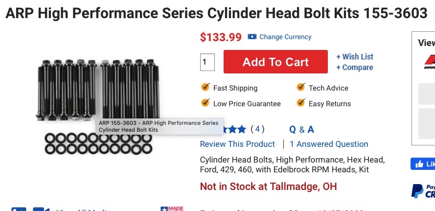

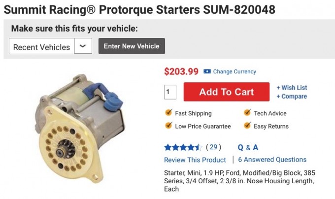

So meine Einkaufsliste für den neuen Motor ist fertig.
Wenn jemand Verbesserungsvorschläge hat einfach mal schreiben.

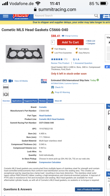

wenn du eh den block neu machst, dann kannst auch MLS head gaskets verbauen. bringt einige Vorteile aber hierzu müßen ein paar kleinigkeiten beachtet werden.

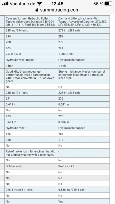

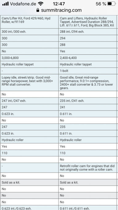

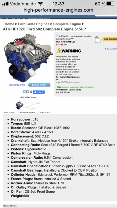

Die Nockenwelle ist mit Ihren Werten auf 429 bis 460cui ausgelegt, mit deinen angepeilten 545cui wird die deutlich zahmer ausfallen.
Aber ich denke das sollte nicht das Problem sein, denn mit 8,9Liter Hubraum zielst Du nicht auf Drehzahl, sondern auf Drehmoment.
Das in Verbindung mit deiner 4,11:1 untersetzten Hinterachse wird dein größter Gegner die Traktion sein...und vieleicht "vorzeitige" Materialermüdung diverser anderer Teile :lol:

Was für einen Vorteil würden mir die Multi-Layer Steel (MLS) Kopfdichtungen bringen? Und was wäre da zu beachten?
Hatte mir schon diese rausgesucht aber wegen dem doppelten Preis wieder verworfen. Die jetzt in meiner Liste sind müssten ja auch gut sein.
Die hatte ich mal in Erwägung gezogen..
Beiträge: 7243
Likes erhalten: 1269 x
Beitrag von Schraubaer » 17. Sep 2020, 12:43
Ja, reichen absolut!
Hey Henk,
Mit vorzeitiger Materialermüdung rechne ich schon bei Reifen, Getriebe und Kardanwelle bzw. den Kreuzgelenken.

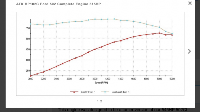

Bei der Nockenwelle habe ich mich einwenig daran orientiert was im ATK 502 Motor verbaut ist. Der Leistet 515PS bei 5000 U/min und 585lb/ft (793NM) bei 4300 U/min.
225in / 235ex @ 050
Nach langem Suchen habe ich im Netz gefunden wie man Nockenwellen für Stroker aussucht.
Möchte man bei gleicher Drehzahl die Maximale Leitung und Drehmoment wie vor der Hubraumerhöhung erreichen geht man wie folgt vor.
Pro +50cu + 12-16‘ mehr Nockenwelle
Und +50cu 1-2 grad weniger LSA
Rechts die vom ATK 502 Motor, links die ich nehmen will.
Habe zwar nur eine Steigerung von +6in / +10ex aber ich wollte nicht zu viel. Müsste auch so Leistung bringen.
Das sind die zwei Nockenwellen die ich in der engeren Auswahl hatte. Habe mich momentan für die „zarmere“ rechts entschieden.
Henk, was meinst du! Passt doch ganz gut die Nockenwelle, oder?
Niels

Beitrag von Schraubaer » 17. Sep 2020, 13:23
Wenn höherer Stall empfohlen wird, werde ich skeptisch! :?
Wer ist der Hersteller?
Pieperniels
Beiträge: 573
Wohnort: Erfurt
Likes vergeben: 40 x
Likes erhalten: 29 x
Beitrag von Pieperniels » 17. Sep 2020, 13:29
17. Sep 2020, 13:23
Heiner was meinst du mit „Stall“ genau? Und von welchem Bauteil weist du den Hersteller nicht? Kann dir gerade nicht folgen
Beiträge: 7243
Beitrag von Schraubaer » 17. Sep 2020, 13:32
Stall vom Wandler und Hersteller der Nocke!
