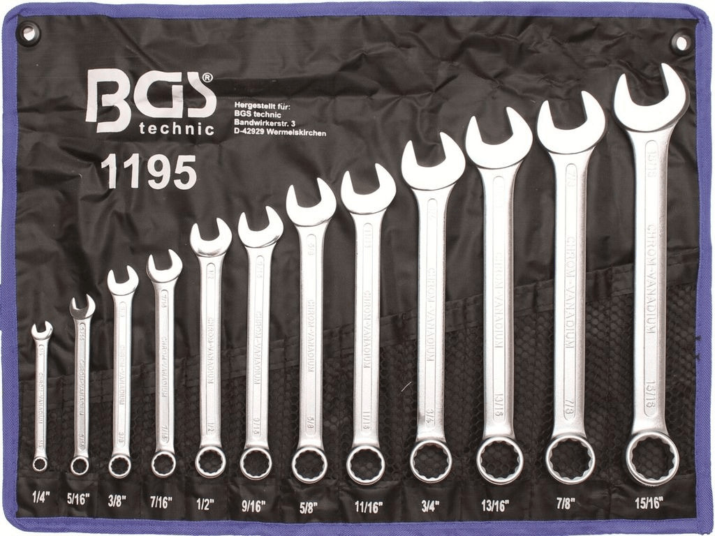

rustang
Beitrag von rustang » 10. Mär 2020, 21:36
hi,
maulringschlüssel zoll sätze von BGS gibts für um die 10,- euro.
zwei davon sind oft sinnvoll, weil manchmal kontern angesagt ist.
zollnußsätze und ratsche von denen kosten auch jeweils um die 10,- euro.

Da musst du aufpassen. Das sind metrische Teile.
Beiträge: 6777
Beitrag von Schraubaer » 11. Mär 2020, 06:27
Ohauaha, da müssen wir Grundlagenarbeit leisten.
Du brauchst ZÖLLIGE SCHLÜSSELWEITEN für 'nen Amioldie!!!
Es gibt Sätze, die metrische und zöllige Schrauben/Muttern bedienen (metrinch), von denen ich allerdings abrate, beziehungsweise noch nichts gutes in den Händen hatte!
