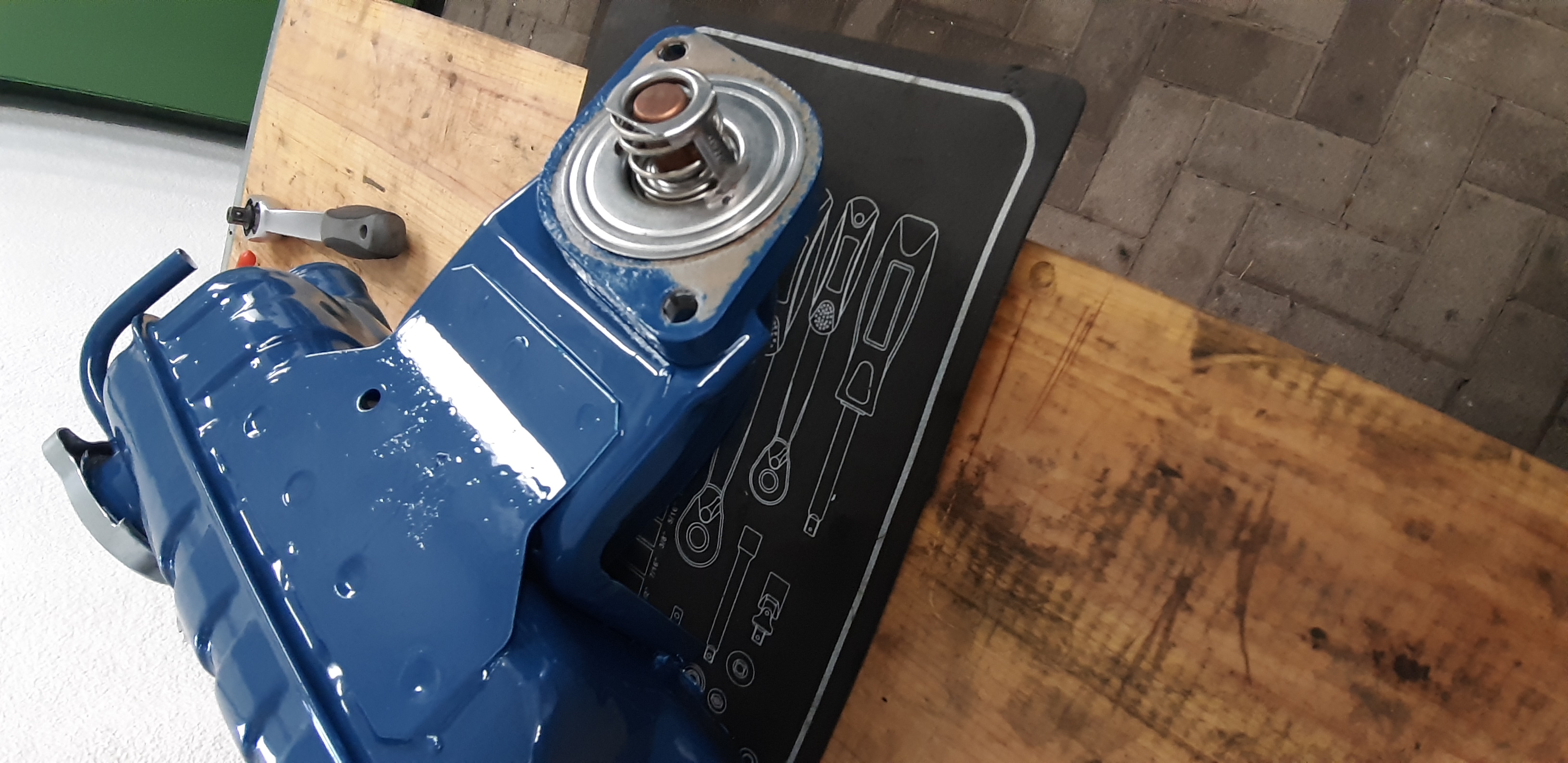

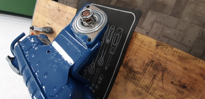

habe leider vergessen vorher ein Foto zu machen. Wie herum muss das Thermostat eingebaut werden?
1966 Thunderbird 428 Town Hardtop
Müsste eigentlich so richtig sein weil dann die BI-Metal Feder im Wasser des Motorblocks sitzt.
- Beiträge: 4115
- Likes erhalten: 1099 x
Ja, so ist richtig...hast dir deine Frage theoretisch schon selbst beantwortet.
- Beiträge: 4115
Ich bohre ganz gerne noch ein kleines Loch auf 12Uhr Position in das Thermostat um einen möglichen Luftsack zu vermeiden bzw. eine Möglichkeit zum entlüften zu bieten.
Gute Idee, werde ich gleich mal machen.
Danke
Danke
